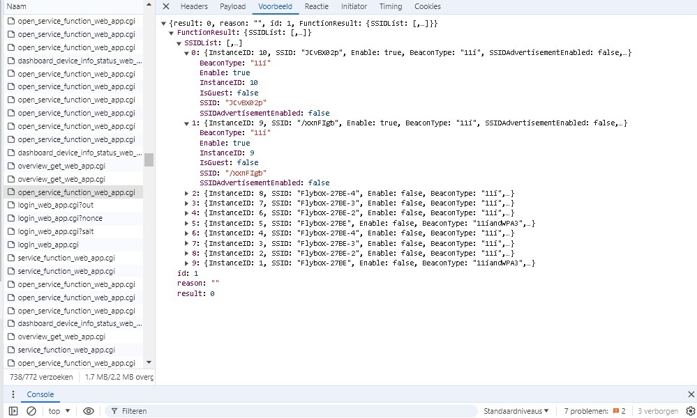

deze kwam ik ook tegen tijdens het monitoren van de html
https://thomasdb.eu/img/ieee802.11i.jpg
alsof er 2 wpa2 ssid's hidden op zijn dewelke nergens zichtbaar zijn?
of misschien is dit zijn gsm en lan geen idee
