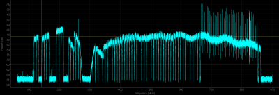

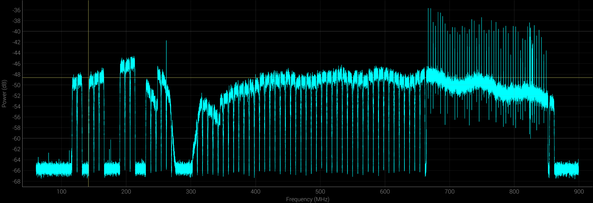

Volgens mij is er hier een misverstand, als we denken dat Docsis 3.0 moet uitgeschakeld worden om plaats te maken voor Docsis 3.1
De maximale snelheid die een Docsis 3.1 modem kan leveren is de som van de Docsis 3.1 OFDM kanalen en 32 Docsis 3.0 kanalen
Dus Docsis 3.0 maakt deel uit van de Docsis 3.1 standard en zal dus altijd blijven bestaan.
Wat wel juist is, is dat de afschaffing van DVB-C ruimte vrijmaakt voor data.
Wat de upload betreft: Telenet heeft nog niets gewijzigd aan zijn upload spectrum:
Wat de download betreft: ik zag dat Telenet heeft onlangs een 2de OFDM D3.1 kanaal toegevoegd heeft.
Of zie ik dat verkeerd?

Begin deze week is hier onderhoud uitgevoerd. Als gevolg hiervan zijn twee DOCSIS 3.0-kanalen (666 MHz & 674 MHz) weggehaald om plaats te maken voor een groot DOCSIS 3.1-kanaal van 188 MHz.philippe_d schreef: 21 jan 2025, 16:17 40 D3.0 downstream kanalen = 40 x 50 Mbps = 2 Gbps
2 D3.1 OFDM kanalen (117 Mhz + 62 MHz) = ca 1.5 Gbps
Voor de DOCSIS 3.0-kanalen heb ik elders in het spectrum geen directe vervanging gevonden. Dit betekent dat er op mijn node nog maar 38 DOCSIS 3.0-kanalen over zijn. Zijn ze dan toch begonnen met het langzaam afbouwen van D3.0, terwijl er nog dagelijks nieuwe D3.0-modems worden geplaatst?
Totale gedeelde bandbreedte:
- D3.0: 38*50 Mbps = 1.9 Gbps
- D3.1: 1*188 MHz = 1.85 Gbps (Schatting?)
