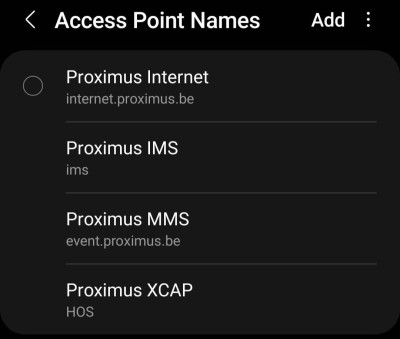

Ik zie het eerder als een beperking van de fritzbox gezien je daar de mtu niet kan aanpassen. (Of eventueel aanpassen op de wireguard gateway als dat niet de fritzbox is?)
En ik vermoed dat met de oplossing van BICS geen roaming actief is en er dus ook geen extra tunneling is.
Links DIGI, rechts BICS. Duidelijk aan het roamen. DIGI daarentegen dacht dat het vliegtuig nog moest vertrekken.
De APN was ook gewoon van Proximus en geen "bicsapn" bijvoorbeeld https://docs.sft.bics.com/sft/what-is-a ... es-it-work
