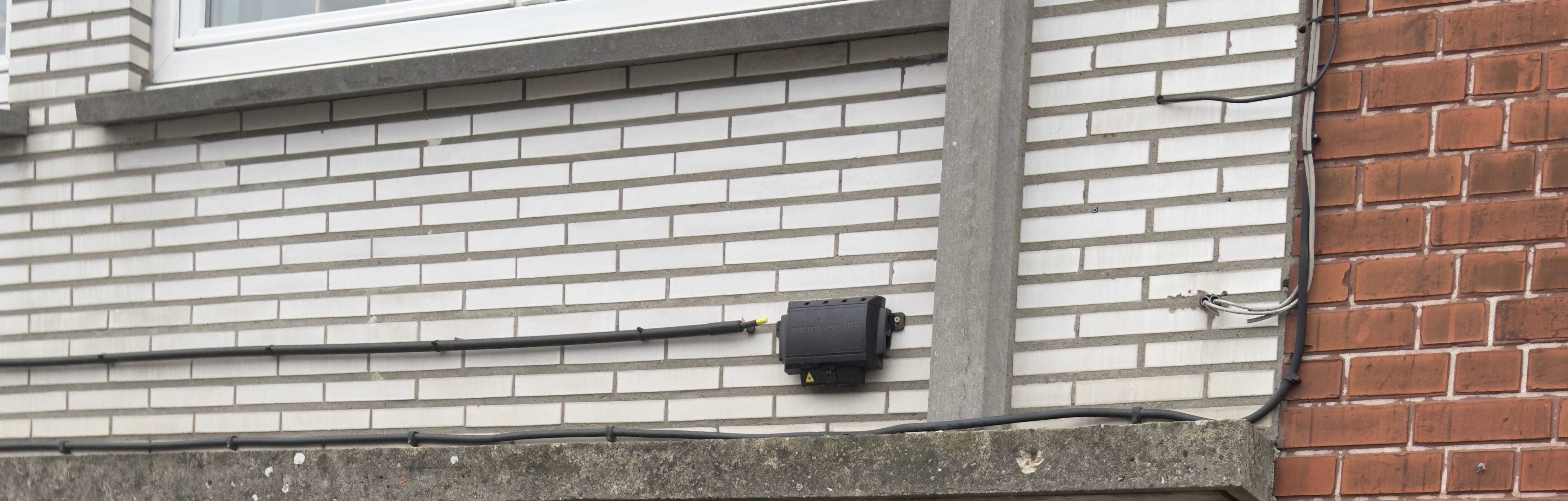

Een paar maanden heeft mijn buurman fiber geïnstalleerd van denk ik Proximus en er was een graafmachine enzovoort.
Ik heb dit bakje nooit eerder gezien, dus ik neem aan dat dat voor fiber is? Best wel raar dat de kabel er niet mee verbonden is.
Betekent dat dan dat ik fiber kan hebben zonder graafwerken?
Gewoon een gaatje boren en het is klaar neem ik aan.

Waarschijnlijk draadloze fiber of zo. :-D

Is inderdaad voor fiber. Er wordt vanaf die doos afgetakt naar je binneninstallatie door een gaatje door de muur te boren.

De buis zit klaar tot net voor de doos.
De fiber zal er nog moeten doorgetrokken worden.

Het bakje is een Microfocus DTP (Distribution Termination Point), dit is het materiaal dat Fiberklaar gebruikt.
Het is duidelijk nog niet afgewerkt, er is nog geen fiberkabel geplaatst. Alleen lege leidingen.
Waar de fiberkabel op de voorgevel loopt, zijn er inderdaad geen graafwerken nodig. Maar verderop gaat de fiberkabel terug onder de grond en moet er een tracé gegraven worden.

Wel afschuwelijke plaatsing... de kabel voor de fiber had men netjes onderaan naast de andere zwarte kabel kunnen leggen.

Esthetisch ja.
Maar de onderste is een stroomkabel, zou dit 'storing' kunnen geven op de fiberkabel mocht die tegen elkaar geplaatst zijn?
We weten namelijk niet wat de plaatsingsrichtlijnen zijn

Een stroomkabel die interferentie geeft op licht... da's nieuw voor mij :-)

Het kan hoor, maar dan heb je wel veel meer stroom nodig...

De onderste kabel zal 9 kansen op 10 Telenet/Voo(Orange) coax zijn.
Elektriciteit zal ondergronds zijn, of indien bovengronds via een paal, rechtstreeks naar binnen, zo'n afstand en plaatsing voor elektriciteit wordt niet gedaan, en de kabel zou trouwens dikker zijn...
