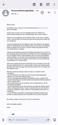

Mail van Fluvius vandaag!
Had deze vragen gesteld:
Beste,
Nu het vanaf januari niet meer mogelijk gaat zijn om de digitale meter uit te stellen heb ik toch nog een paar vraagjes.
Ten eerste als je nu een brief kreeg kon je bellen om de digitale meter uit te stellen. Is dit nog mogelijk vanaf januari?
Ten 2de als je vanaf januari uitstel vraagt hoelang gaat dit dan en kun je elke keer als de datum nadert uitstellen en hoeveel keer?
Ten 3de als uitstellen niet meer zou gaan word dan elk uitstel dat er gevraagd word gezien als een weigering voor de digitale meter.
Januari komt korter bij en mensen zonder digitale meter willen graag weten waar ze aan toe zijn.

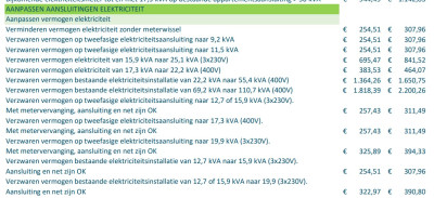

Heb Fluvius gecontacteerd voor de mogelijkheden.heist_175 schreef: 24 dec 2024, 14:47 Het alternatief is:
- nieuwe omvormer met 3 fasen (en dus ook 3F zekering en 5G6 kabels tot aan de omvormer)
- upgrade naar 3F aansluiting van Fluvius, als je dat nog niet hebt (en dus eerst een keuring vóór je 3F kan krijgen, dan alles laten aanpassen en plaatsen en dan opnieuw keuring)
Nieuwe installatie is nieuwe omvormer maar ook upgrade aansluiting Fluvius.
Wat is normaal het maximum dat je nodig hebt voor 10kWh aan omvormers en eventueel opladen elektrische wagen?

Om 10kW te kunnen injecteren (en af te nemen, maar dat gaat u veel geld kost met het capaciteitstarief) zal je met 3x25A al een heel eind geraken.karine schreef: 25 dec 2024, 00:53 Wat is normaal het maximum dat je nodig hebt voor 10kWh aan omvormers en eventueel opladen elektrische wagen?
3x25A = 17,3kW
3x32A = 22kW
Reken op €800 om van 1F (1Fx40A) naar 3F (3Fx32A) te gaan.
Kost de Fluvius-medewerker een 20-tal minuten: kast open, nieuwe automaat en kast terug toe. Goed verdiend zeg ik

Retroactieve investeringspremie
Wie minder dan 10 jaar geleden zijn zonnepanelen plaatste en nu pas een digitale teller opgedrongen krijgt kan een vergoeding aanvragen:
https://www.fluvius.be/nl/premies/retro ... nnepanelen
