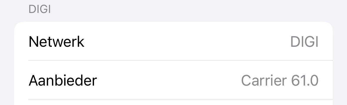

Welk informatie is dat juist, waar kan ik dat vinden? Onder General > About zie ik bij Network "DIGI" en Network Provider "Carrier 61.0", maar ik weet niet of het dat is wat je bedoelt.

iPhone 15 pro GEEN VoWifi , carrier 61
Zie requests door firewall gaan (UDP 500) naar 'Roemeens IP', maar geen reactie van ontvanger.
Provider is fastfiber.
Even hotspot opgezet met partners gsm via Orange en kreeg op mijn toestel onmiddellijk Digi Wifi.
Is dus provider afhankelijk. Zullen nog sommige ip ranges ontbreken.

daarom dat ik het ook niet krijg op mijn iPhone 12, ook Fastfiber hiercharlez schreef: 31 dec 2024, 15:46 iPhone 15 pro GEEN VoWifi , carrier 61
