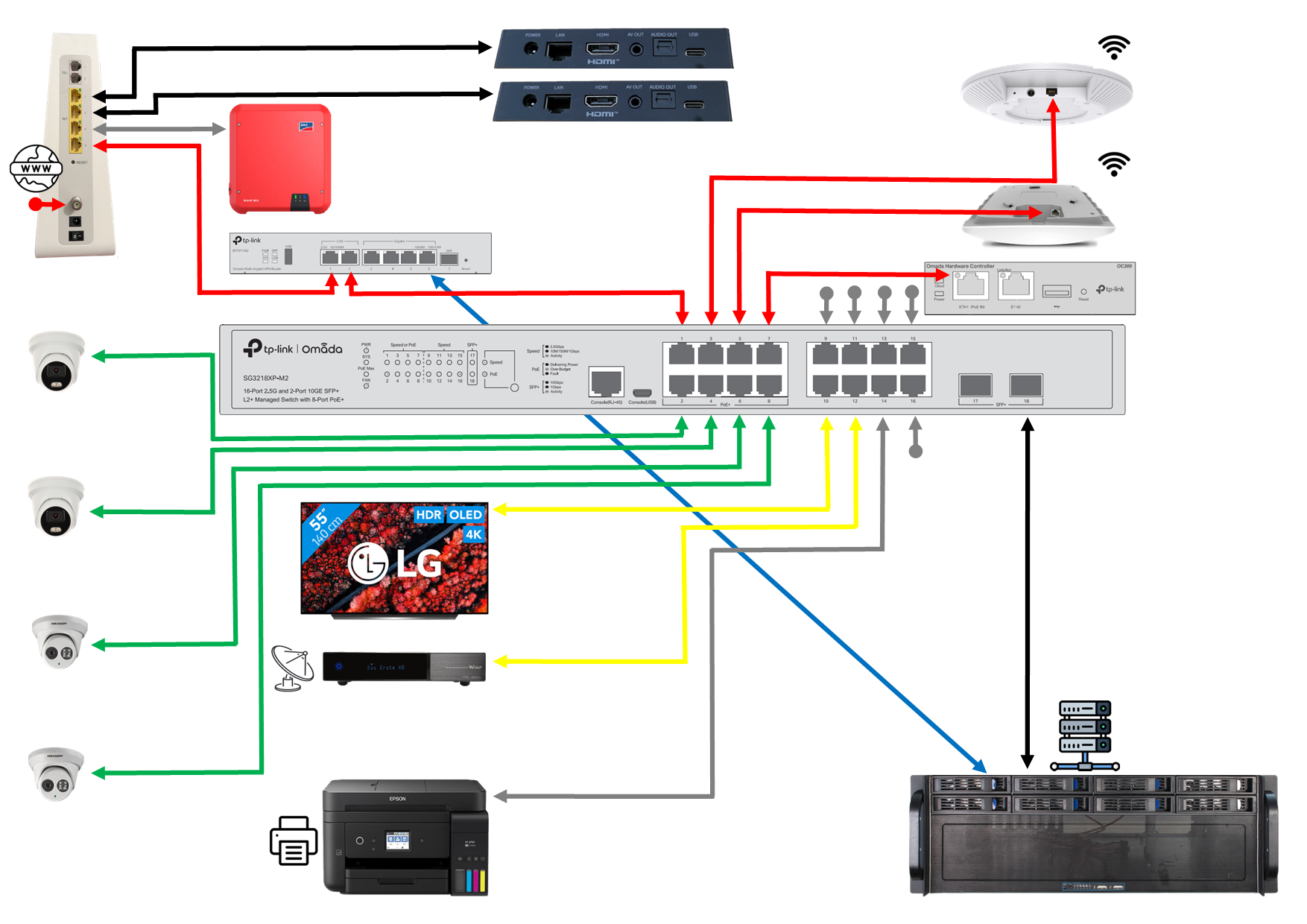

Wij zitten nu een maandje bij Base. In die tijd heb ik enkele keren mijn modem/router moeten herstarten omdat de snelheid plotseling zeer laag was. Dat opstarten op zich is nu niet zo'n probleem maar het steeds veranderen van de IP-adressen binnen mijn netwerk wel. Voorheen kregen vele toestellen een vast IP-adres door de DHCP server. Zo hadden mijn 7 camera's steeds hetzelfde ip-adres. Nu krijgen ze steeds een ander IP-adres ik moet ik die steeds opzoeken en opnieuw ingeven op de server. Bij de modeminstellingen van Base is het blijkbaar niet mogelijk om IP-adres te configureren. De camera's zelf kan ik geen vast ip-adres geven. Is er een andere oplossing zodat ze steeds hetzelfde IP-adres kunnen behouden?

Een andere provider zal wel helpen! Alle andere providers leveren standaard een modem-router combo die DHCP Reservations ondersteunt. (Alleen Telenet/Base niet.)

In MyBase kan je geen DHCP reservaties instellen.
Zover ik weet kan je bij alle IP camera's een vast IP adres instellen.
Leg die wel buiten de DHCP range van je BASE router. Kent iemand die range?
Hang een deftige eigen interne router achter je BASE modem. Geef dat LAN een eigen subnet, bvb 192.168.10.X.
Op die private router kan je dan aan de hand van de MAC adressen van je apparatuur IP adres reservaties instellen.
In MyBAse kan je ook geen dubbele NAT vermijden indien je een eigen router achter de BASE modem zou hangen.
Maar op zich is die dubbele NAT geen echt probleem.
Mijn eigen netwerk ziet er zo uit, en dat werkt als een trein:

Of Raf zijn raad volgen, op de siligence van hey en orange kan je wel DHCP instellen. Kan je de DHCP range dan wel instellen? Want een vast IP buiten de range van de DHCP lijkt me moeilijk als je die range niet kan instellen.
Dubbele NAT is toch ook niet ideaal, beter is de provider router in bridge kunnen zetten

Base modem is een Telenet rebranded CH7465LG-BAGeMa2 schreef: 03 dec 2024, 11:36 Zover ik weet kan je bij alle IP camera's een vast IP adres instellen.
- LAN DHCP range is 192.168.0.100 tot 192.168.0.254
- voor vaste IP adressen dus 192.168.0.2 tot en met 192.168.0.99 gebruiken.

wel, dat komt zo goed als 100% overeen met mijn netwerk, behalve dat de eigen router er niet tussen zit. ik heb nog een asus router liggen en zal deze avond deze er eens tussen hangen. ik ben benieuwd
thx voor de tip

ik heb de range van de base router veranderd naar 192.168.1.X en daarachter in oude d-link router geplaatst en wonderenswaardig werkte alles meteen.
Nu krijgen de camera's terug een ip-adres via de DHCP van de d-link-router. Ik ben nu begonnen met een NUC te voorzien van PFsense maar dat wou nog niet lukken.
Sowieso ben ik heel goed geholpen met de tip en kan ik verder experimenteren

192.169.x.x is geen private IP-range. Hierdoor is het mogelijk dat je bepaalde websites niet zal kunnen bereiken. 192.168.x.x is dat wél. Als je bv. 192.168.1.x (of 192.168.10.x zoals eerder voorgesteld) gebruikt, dan is er geen probleem.
