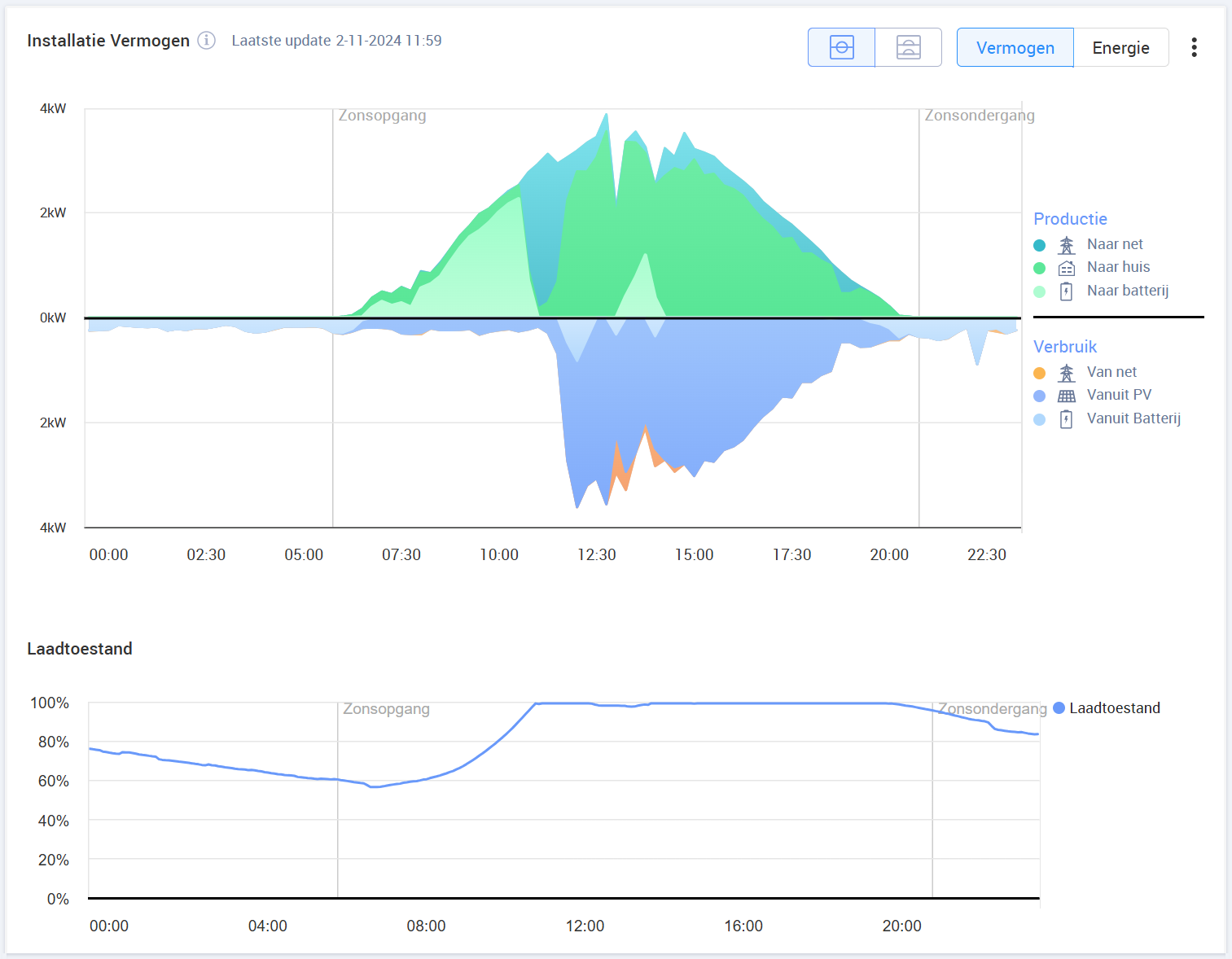

Ik heb me ook zo'n blauwe CE stekker gekocht voor in m'n garage. Verder zelf de software geschreven die de laadstroom van m'n auto aanstuurt via de beschikbare API op basis van de beschikbare zonnestroom die ik kan opvragen via de Modbus over TCP interface van m'n SolarEdge omvormer. Software draait op m'n bestaande NAS vanop intern netwerk en werkt voor mijn situatie perfect.
Van mei tot en met augustus mijn auto enkel op resterende zonnestroom opgeladen.
Afbeelding hieronder een voorbeeld van een dag in augustus.
Zodra m'n thuisbatterij vol is, schakelt de software automatisch de laadsessie van de auto in en berekent hij elke 2 minuten de resterende stroom waarmee dan de auto de opdracht krijgt om te gaan laden aan dat ampérage.
https://github.com/Djohnnie/MijnThuis
https://github.com/Djohnnie/MijnThuis/b ... gWorker.cs
Totale kostprijs: €68 aan installatiemateriaal en €48 voor de blauwe adapter voor m'n auto.

Het klinkt cool maar op zich is het geen pure winst... ook je PV panelen zijn een investering die je moet terugverdienen.
