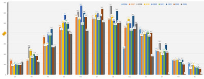

Wat ik probeer te bereiken: analyses en simulaties maken van de productie van zonnepanelen opbrengst.
Bijvoorbeeld: hoeveel dagen per jaar is er per dag meer dan 6 uur een opwek van meer dan 500 watt (aansturen warmtepomp boiler op zonnestroom).
Nice to have zou zijn: 5 minuten intervallen gedurende meerdere jaren van een 5, 7.5 en 10 kW installatie op een plat dak.
Ik heb de site van pvoutput.org gevonden. Het is daar voor zover ik kan lezen niet mogelijk om jaardata te downloaden.
Leden hier die hun data zouden willen delen? Tips waar deze elders te vinden is?

Niet helemaal je vraag maar mogelijk toch nuttig. Kijk eens naar https://www.susenergy.de/
Ze hebben verschillende (gratis) apps. Zo heb ik de PV Calculator al vaak gebruikt voor mezelf en vrienden om de grootte van een installatie te bepalen, terugverdientijd daarvan al dan niet met (kleine<=> grote) thuisbatterij,....
Hun simulatie zit extreem dicht bij de werkelijkheid in mijn ervaring. Een pak beter dan de voorspellingen die de toepassingen van zonpaneelvendors aangeven.

Ik gebruikte de PV Calc en die geeft een zware onderschatting, maar blijft wel interessant. Ik gebruik het als worst-case.
Hier heb je data van Frank Deboosere, met output van +/- 10 jaar per dag.
De ruwe data zit in de "source" van de website.
Maar die installatie is 15 jaar oud (2009 -> 2019), dus niet representatief voor panelen van de huidige generaties.

Voor alle duidelijkheid, de site van Thomas Berger (PVCalc dus) gebruikt historische weerdata (gemiddelde zonnestraal energie per dag) om een projectie naar de toekomst te kunnen doen, dus ze houden zeker ook rekening mee met de gemiddelde wolken over jou specifieke locatie.
Als je een effectieve gebruikshistoriek wil zien kan je daar ook klikken op "Mijn pv-logging".
Ik heb deze PVCalc gebruikt om de potentiële opbrengst in te schatten en bij mij zit hij er bijna 100% correct op over de jaren. Je hebt natuurlijk 'goede' jaren en 'slechte' jaren maar over het algemeen is dat toch zeer accuraat en (dus) geen systematische onderschatting. Je moet wel alle technische data precies ingeven in PVCalc.
Lees zeker de 'Help' sectie onderaan eens goed door voor meer begrip.
In België/Nederland is PVCalc zelfs een beetje de standaard voor dit soort opbrengst voorspelllingsberekeningen.

Verduidelijking van mijnentwege: de PVCalc berekening zit er boenk op qua opbrengst per jaar.
De (theoretische) opbrengst per dag wordt - in mijn geval en ook met helemaal correcte data - zwaar onderschat.

Jah, @heist_175 je maakt nu 2x melding over PVcalc: boenk erop <=> onderschat
https://www.thomasberger.be/pv/pvcalc/ die ....onderschat?
en https://www.susenergy.de/ of dus eigenlijk https://play.google.com/store/apps/deta ... l=en&gl=US die....zit er goed op?
of omgekeerd?
Hier is nog een tamelijk goede tool: https://re.jrc.ec.europa.eu/pvg_tools/en/tools.html
Vooral om gestandaardiseerd een schatting van PV opbrengst te maken. Net zoals de 2 vermeldde "PV CALCs" dat doen.
Als je je er echter serieus in wilt verdiepen: je kan er exports doen van hourly data.
Kleine guide hoe je de "normale" functie kan gebruiken: https://www.zonstraal.be/forum/viewtopic.php?f=18&t=171
Dat word gebruikt door de forumleden daar om hun maandelijkse en/of jaarlijkse opbrengsten te vergelijken, afgezet tov de daar berekende theoretische waarde.
Jaarlijks: https://www.zonstraal.be/forum/viewforum.php?f=27
Maandelijks : https://www.zonstraal.be/forum/viewforum.php?f=28
Ongetwijfeld zal je daar forumleden (of posts) vinden die mss wel 5-minute tracking hebben van meerdere jaren
Ik zou die kunnen exporteren uit m'n huawei omvormer maar dat is maar sinds installatiedatul 10/2022. Dat is te weinig en niet representatief.
Een vergelijking voor mezelf: geschatte kwh per jaar voor mijn installatie =
pvcalc thomas berger: 4603
huawei tool: 4080
pvcalc (app van susenergy): 5395
jrc.europe tool: 5351
real life 2023 (wat een gemiddeld ietsje slechter jaar is): 5041.

Onderschat: (theoretische) dagopbrengstlirec schreef: 19 sep 2024, 23:53 Jah, @heist_175 je maakt nu 2x melding over PVcalc: boenk erop <=> onderschat
Boenk erop: jaaropbrengst
- Berichten: 16494
- Bedankt: 1204 keer
Voor zij die het interesseert: de theoretische dagopbrengst is wat je zou kunnen aan opbrengst hebben als je een wolkenloze dag hebt. Vandaar: theoretisch.
De jaaropbrengst houdt wél rekening met het weer: wolken, regen, sneeuw, ...

Ok, maar beide PC-calcs (en ook alle andere vermeldde tools) maken een schatting incl het gemiddelde weerpatroon. Alleen verschillen ze - zoals mijn case aangeeft - onderling toch wel tamelijk stevig
Je doeld dan met "theoretische dagopbrengst" de "theoretisch berekende clear sky opbrengst" die "pvcalc thomas berger" opgeeft? Maar die weergeeft hij enkel op de opgevraagde datum en niet per jaar. So i'm still confused...
- Berichten: 16494
Dus...
Als PV Calc weergeeft dat ik op een bepaalde clear-sky dag 50kWh opbrengst mag verwachten, toont de realiteit eerder 80-85kWh. Dat noem ik een onderschatting.
Als PV Calc weergeeft dat ik op jaarbasis zoveel kWh mag verwachten, zit de "voorspelling" er maar een paar % naast. Wat logisch is, want elk jaar is anders.

Het is dus nog veel bizarder dan verwacht.heist_175 schreef: 20 sep 2024, 10:53 Voor zij die het interesseert: de theoretische dagopbrengst is wat je zou kunnen aan opbrengst hebben als je een wolkenloze dag hebt. Vandaar: theoretisch.
De som van de wolkenloze dagen opbrengst van een jaar is lager dan de jaaropbrengst die wel rekening houdt met wolken, want die is juist en de dagopbrengst is steeds te laag.
Bizar …
- Berichten: 18503
- Bedankt: 3773 keer
- Recent bedankt: 18 keer
Dat is 100% correct.heist_175 schreef: 20 sep 2024, 10:53 Voor zij die het interesseert: de theoretische dagopbrengst is wat je zou kunnen aan opbrengst hebben als je een wolkenloze dag hebt. Vandaar: theoretisch.
De geschatte jaaropbrengst is inderdaad niet gelijk aan de som van de dagelijkse "clear sky" opbrengsten.
Daar is niets bizar aan ...
Ik kan dat niet beamen.heist_175 schreef: 20 sep 2024, 12:25 Als PV Calc weergeeft dat ik op een bepaalde clear-sky dag 50kWh opbrengst mag verwachten, toont de realiteit eerder 80-85kWh. Dat noem ik een onderschatting.
Vandaag (20/9/2024) geeft PV calc mij:
- een theoretsich berekende clear-sky opbrengst van 30.8 Kwh
- een piek van 4.66kW om 12.30
- dagopbrengst 28kW (de dag is nog niet ten einde, ik verwacht tegen vanavond 29kW)
- een piek van 4.49kW om 12.30
Maar het verschil tussen de theoretsich berekende clear-sky opbrengst en de werkelijke opbrengst kan gemakkelijk 20% bedragen, gezien de opbrengst afhangt van verschillende factoren:
- - temperatuur (panelen presteren beter als ze koud zijn).
- wind (panelen worden meer gekoeld)
- zuivere lucht na een regenbui (alle stof uit de lucht gewassen, en ook alle stof van de panelen).
- afwisselend wolken en zon (panelen zijn koud onder de wolk en als dan plots de zon komt duurt het even voor ze warm worden + de vertrekkende wolk geeft extra reflective zoninstraling).
- Linke Turbidity (zuiverheid van de lucht kan vandaag afwijken van de gemiddelde 20 september van voorbije jaren)

zaterdag 21/9 (gisteren dus)
- opbrengst 64kWh (met gedurende een half uur zoveel wolken dat er nauwelijks iets binnenkwam)
- om 13u30 haalde ik al 10kW, tot 15u10
Op een grafiek geeft dat:
Met de 2 "dipjes" kan je niet beweren dat het zaterdag een ganse dag "clearsky" was.
En zelfs met die dipjes, ligt mijn dagopbrenst een stukje (3%) boven de geschatte opbrengst.
Zoals ik al zei: een onderschatting.
Realiteit:PV Calc schreef: Clearsky: 62,2 kWh
max vermogen: 9,8kW om 15u10
