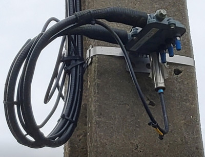

Wij hebben meer dan een jaar - weliswaar intermittent - periodes gekend dat al je haren zoude uitvallen van TN: modem drop-outs, tv boxen van het vorige type (niet de huidige ip) die foutmeldingen gaven over netwerkproblemen bij TN, meermaals zelfs uitvallen van alle diensten (incl. mobilele tel.) etc. etc.
De situatie is tijdelijk significant beter geweest na inschakeling van een swat-technicus met na enkele maanden terug naar af. Klachten bij de ombudsdienst resulteerden in excuses en compensaties maar finaal wens je werkende diensten als klant.
De laatste 2 à 3 maanden heb ik merkelijk minder reden tot klagen. In de straat werden over een afstand van ongeveer 200 meter - 2 nieuwe versterkers geplaatst, distributiepunten? (grijze bakjes) aan meerdere gevels zijn ook vervangen met + gevolg.
Sedert de aansluiting van de 2 ip-tv boxen en verwijdering va de 2 vorige 'oudere' modellen, hebben we al meerdere dagen geen enkele storig / onderbreking meer gehad. De 2 ip- boxen waren - aldus de technische dienst - zelfs niet geactiveerd en toch werkten ze perfect. Dit is ondertussen in orde.

De vorige generatie tv-decoders maakte gebruik van DVB-C en de frequentieband 266 MHz - 400 MHz via een coaxaansluiting op de tv-decoder.
Maar de nieuwe IP-boxen gebruiken alleen nog Wifi of een UTP-kabel aangesloten op de Telenet-modem (EuroDOCSIS) die op andere frequentiebanden werkt en via geavanceerde digitale foutcorrectie beperkte storingen kan opheffen.
Je kan dus niet zomaar concluderen dat de storingen op het Telenet-netwerk opgelost zijn.
Telenet heeft wellicht door gebruik van nieuwere technologie gewoon de bestaande storingen "omzeild".
Voor de klant betekent dit wel dat die een tv-decoder en modem van de recentste generatie moet hebben.
Voor jou zal het dus opgelost zijn dankzij de nieuwere technologie, maar het is niet zeker dat jouw buren die nog een tv-decoder hebben die op basis van DVB-C functioneert geen storingen meer hebben.
Het blijft voor Telenet wel een beetje dweilen met de kraan open. Steeds opnieuw modems en decoders moeten vervangen om toch maar die ouderwetse coaxkabel te kunnen blijven in stand houden.

Als leek in deze technologie, dacht ik dat de plaatsing van de versterkers eventueel de oplossing zou kunnen zijn. Ik doe straks eens navraag hier in de straat en koppel terug. Misschien moet de hele straat dan maar een ruil naar de ip-tv box aanvragen ...
