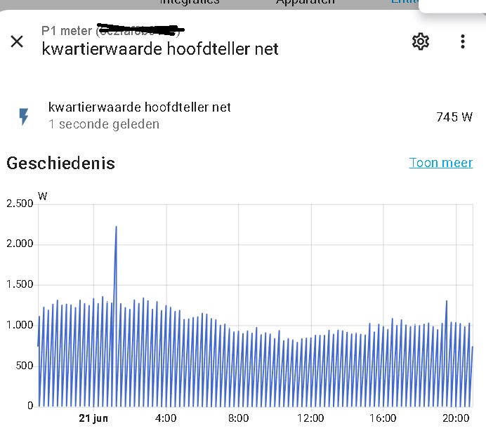

@ppallen
ik heb wel kwartierwaardes op de homewizard , dit zijn mijn sensoren
Energie export
Energie export tarief 1
Energie export tarief 2
hoofdteller net - dagtarief
hoofdteller net - nachttarief
hoofdteller net - totaal
kwartierwaarde hoofdteller net
kwh vandaag
Piekverbruik huidige maand
Spanning fase 1
Stroom fase 1
Tarief
Vermogen
Vermogen fase 1
en dan nog deze opgezet in homeassistant zodat ik de hoogste kwartierwaarde van de dag kan zien ook

Welke versie van firmware toont homewizard? bij mij is dit:
Wi-Fi P1 Meter (HWE-P1)
door HomeWizard
Firmware: 5.1903
thomasdb
Berichten: 174
Bedankt: 21 keer
hoe vind ik deze firmwareversie
sinds ik hem een goede 2 jaar terug gekocht heb staan zijn cloud en internet access uit
edit, gevonden
Firmware: 4.14
DSMR versie
50
ik zie wel dat u 3 fase heeft, hier is het mono, misschien ligt het daaraan?
of staat de sensor disabled
sensor.p1_meter_xxxxxxxxxxx_active_average_demand
deze enablen dan
ppallen
Berichten: 16
Lid geworden op: 4 maanden geleden
@thomasdb Ik zie dat je de active average demand daar als sensor hebt.
Deze is in nu de gemiddeld verbruik sensor in homewizard. Bij mij is dit sensor.p1_meter_active_average_demand
thomasdb
Berichten: 174
Bedankt: 21 keer
Afbeelding https://thomasdb.eu/img/kwartier.jpg
hier geeft die de kwartierwaarden
ziet het er bij jou zo niet uit?
edit link aangepast webserver liet maar 10 connecties toe
als het nog niet werkt stuur me je email dan email ik eventueel de picture. het toont dat de grafiek van die sensor een zaagtand is die optelt en en na elk kwartier weer naar 0 terugvalt
Laatst gewijzigd door thomasdb 3 weken geleden, in totaal 4 gewijzigd.
