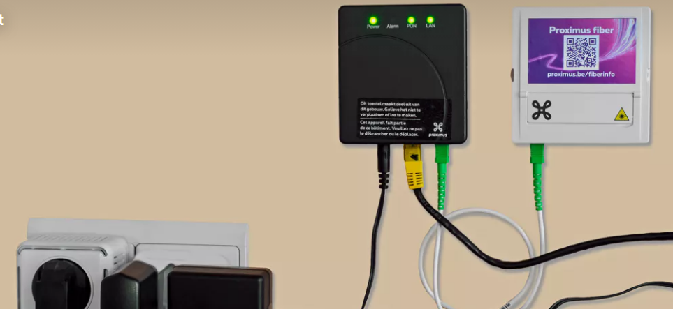

Nu we toch kabels en ditto wachtbuizen aan het voorzien zijn zou ik er van profiteren om meteen een fiber te trekken tussen het voorziene PX intropunt in de berging en mijn bureau, waar mijn datakast komt te staan (een meter of 10 verder in kabellengte...). De straatwerken voor de fiber zijn al achter de rug, dus ik verwacht binnen redelijke (?!) termijn dat ze naar binnen gaan komen.
Proximus schrijft volgende specs voor:
The end user ONT shall be connected to the NTP (ONTP) with an appropriate patchcord,
equipped with an SC/APC connector with an angle of 8° left-oriented and both (ONT +
patchcord) shall have a Return Loss superior to 50 dB.
Klassieke fiber patchkabels hebben voor mij relatief weinig geheimen meer, maar die "8° left-oriented" die hier in de specs staat zegt me totaal niets...
Er wordt nogal dikwijls verwezen naar onderstaand product als bruikbare kabel, maar ik vind bovenstaande eis niet terug in de specs...
Enig advies is dus welkom
https://www.fs.com/de-en/products/41661 ... id=3689453

De Proximus-specificaties beschrijven simpelweg de SC/APC-specificaties.
Je hebt gewoon OS2 SC/APC simplex nodig. De A staat voor Angled en dat betekent dat het uiteinde van de fibervezel standaard in een hoek van 8 graden is gepolijst.

Square Connector/Angled Polished Connector.
Meestal 8°, 9° bestaat ook maar komt bijna niet meer voor.

Misverstandje; de vraag was niet zozeer hoe ze het doen, maar of het zou kunnen.lithion schreef: 04 sep 2024, 20:01 Die wordt afgemonteerd in de ONTP (Optical Network Termination Point). Wit bakje rechts op de foto. Van daaruit wordt er doorgepatcht naar andere actieve apparatuur (bv een ONT)
Zoals ik ook prefereer om coax op een patch te termineren, en dan van patch naar NIU (of als je een purist wil zijn, van patch naar patch en dan pas naar NIU).
Bij geleidende kabels is dat ook handig voor blikseminslagbeveiliging, makkelijker uit te trekken; bij fiber zie ik het eerder als een manier om de flinterdunne kabel minder te beschadigen en intern de termination points te herleggen naar een andere locatie indien gewenst, zonder dat je de dropcable in zijn geheel moet doortrekken.
