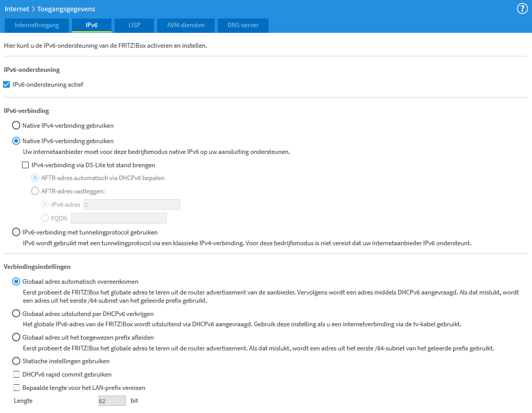

En hoe heb je de IPv6 van je eerste Fritzbox geconfigureerd? KAN je daar iets instellen, of is dat gewoon "enable IPv6"?
Re: IPv6 op Fortigate
Geplaatst: 30 aug 2020, 00:33
door philippe_d
