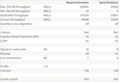

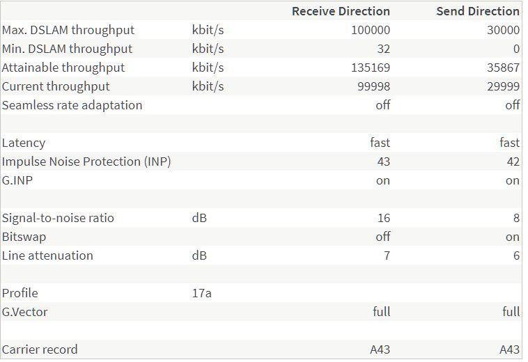

volgens mijn FB zou ik een upload hebben van 30
maar wanneer ik mijn snelheid test kom ik max. aan 13-14 Mbps
download is wel correct = 91 Mbps
moet DLM dit nog aanpassen ??
of is de "current throughput" de waarde die ik zou moeten meten met een speedtest op mijn pc (via utp)
TBF gestart een 14-tal dagen geleden
voor de TBF steeds een gemeten upload snelheid van rond de 18 Mbps >> zat toen nog op 100/20
sinds ik ben omhoog gegaan van 100/20 naar 100/30 meet ik dus een lagere upload-snelheid..
heb een Bizz all-in abo dus in principe is de snelheid dan toch zonder cap ??
Berichten: 18734
Bedankt: 3834 keer
Jouw modem heeft inderdaad een upstream sync snelheid van 30 mbps.
Maar gezien je waarschijnlijk een Internet maxi abonnement hebt, wordt je effectieve upload beperkt tot 15 mbps.
Dat is de snelheid waarvoor je betaalt :wink: .

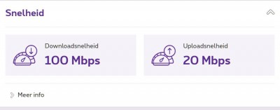

wanneer ik kijk in My Proximus zie ik een snelheid van 100/20
zoals ik eigenlijk altijd heb gehad tot over 14 dagen
ik weet niet waarom het nu dan plots gedaald is naar een upload van 15 ??
Berichten: 18734
Bedankt: 3834 keer
Sorry, ik had te vlug geantwoord ...
Niet gezien welk abbo je had.
Er is inderdaad géén reden dat je snelheid nu gedaald is...

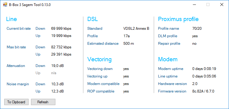

Wat eigenlijk nog handig zou zijn in de tool is een Refresh-functionaliteit. Dan moet je niet telkens het programma volledig afsluiten en opnieuw starten als je ongeduldig op een TBF zit te wachten :-)
Patje
Berichten: 3712
Bedankt: 112 keer
De refresh zit er al in in de laatste versie.
Kijk naar de screenshot van eternum een paar posts boven jou, versie 0.13
Afbeelding Afbeelding
payphoneuser
Berichten: 404
Bedankt: 60 keer
oei, inderdaad :oops: excuseer
