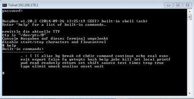

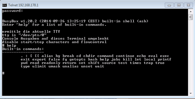

de fritzbox vraagt mij eerst van een telefoonnummer te configeren alvorens een telefoon toe te voegen. Dat heb ik dus niet.
ik heb daar een bogus nummer tussen gestoken maar als ik bel naar #96*7* via PhonerLite krijg ik altijd "temporary not available"
de poort blijft toe.
volgens mij doe ik iets mis :)

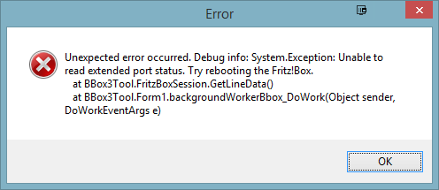

edit: telnet opengekregen door een combo van beiden. Click to dial gedaan op telnet on en dan op mijn softphone op de groene horen geklikt. Tadaa
Nieuwe error : (zelfde als philippe)

daffeh schreef:ps: uw tool werkt ook niet op een 7360. ik zal je de error pm'en maar het lijkt mij dat mijn fritzbox telnet refused. Ik zie niet meteen een manier om dat aan te zetten via de user interface
Die telnet fout kan ik opvangen zodat de tool niet meer crasht.
Ik denk dat Peter nog aanpassing zal moeten doen in de FritzBox code, de enige manier lijkt me om de data op te halen via http requests ipv telnet.
Ik heb zelf geen FritzBox, dus meer kan ik helaas niet doen :-(
