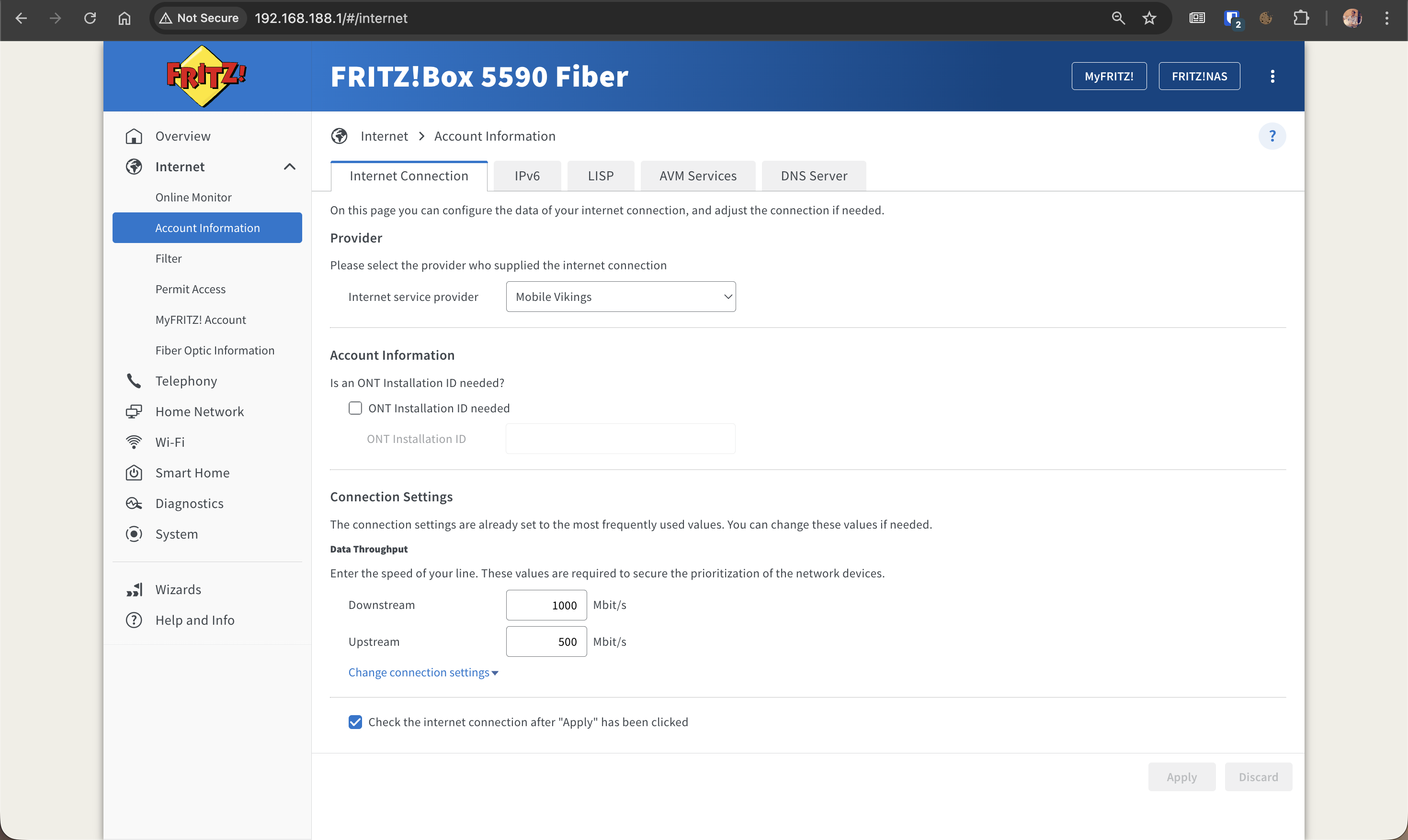

Heb je bij Internet > Toegangsgegevens > Verbindingsinstellingen> Overdrachtssnelheid de correcte snelheden ingegeven van jouw abonnement (in Mbit/s)?

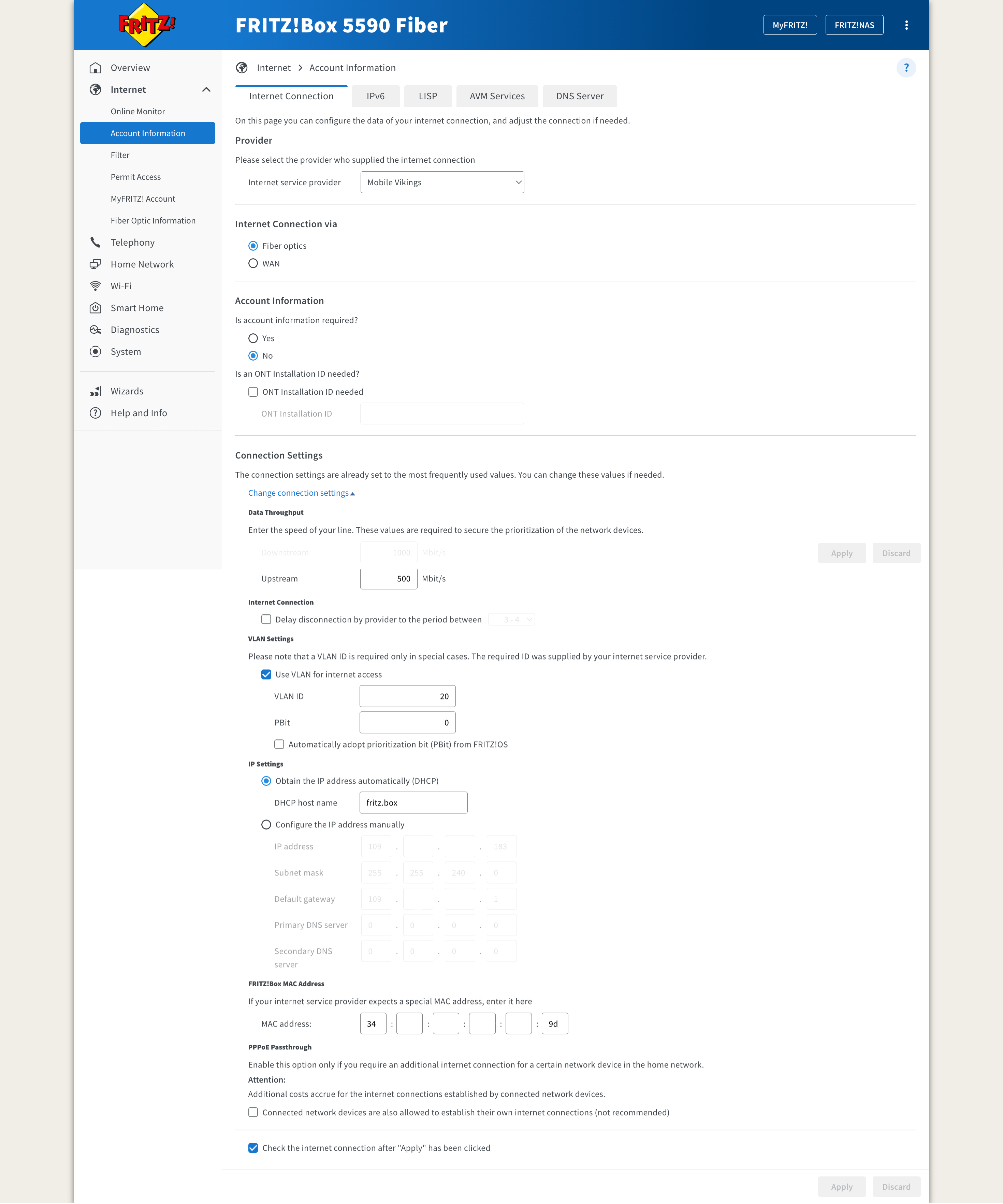

Hoi philippe_d, nogmaals bedankt.
Ik heb de waarden inderdaad ingesteld volgens mijn abonnement.

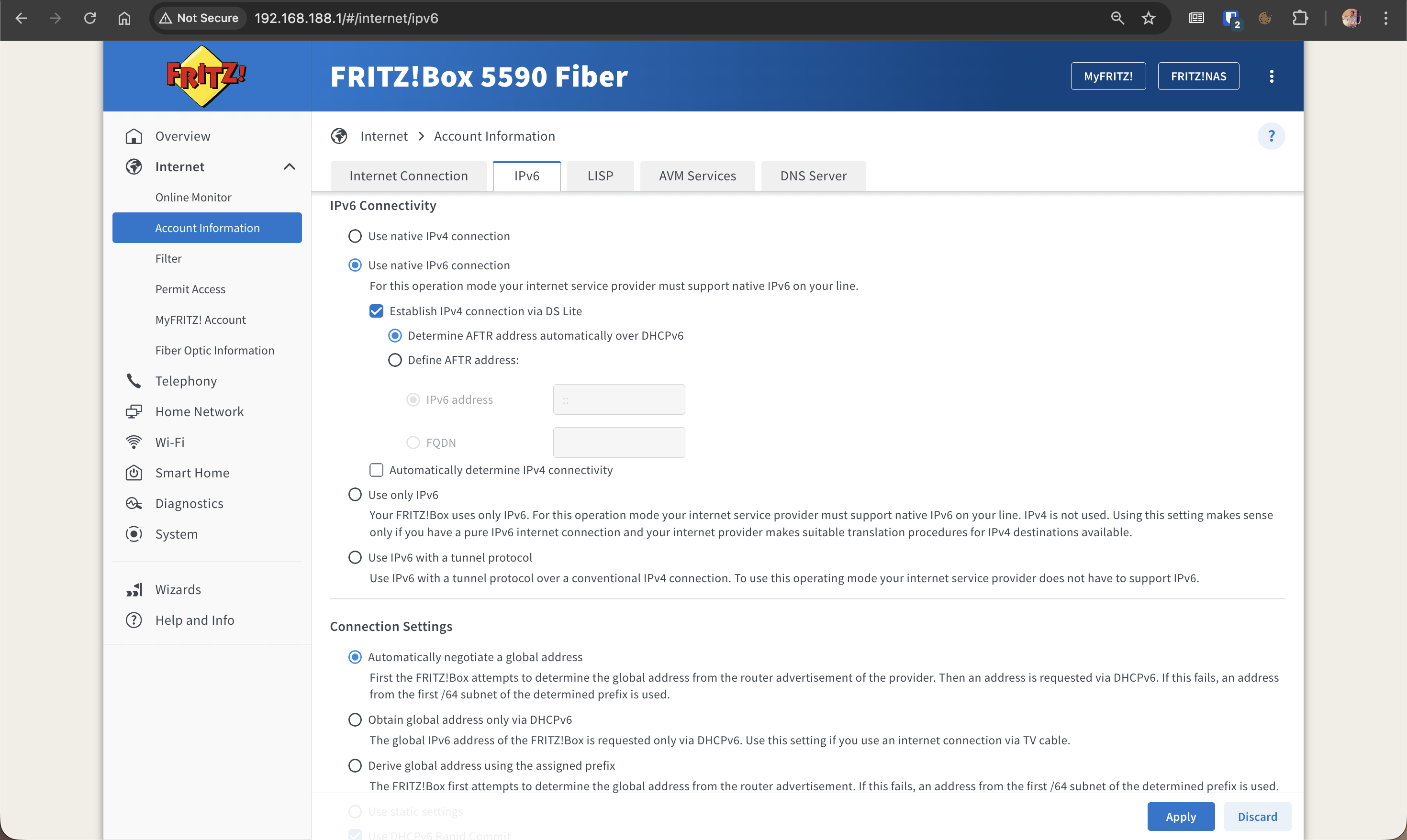

Ik heb ook IPV6 zo ingesteld (ik weet niet zeker of dit enige invloed heeft).

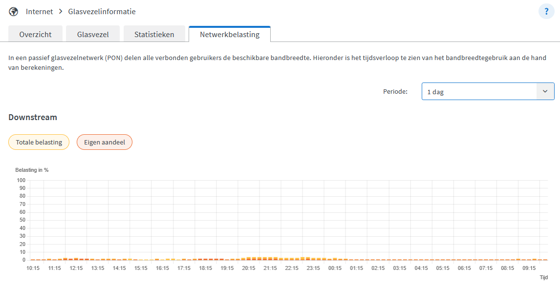

En hieronder staan ​​de gegevens die ik momenteel zie op mijn glasvezelpagina's.

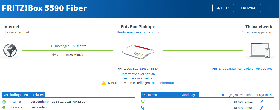

Toch krijg ik bij een snelheidstest via zowel wifi als LAN de volgende waarden: https://www.speedtest.net/result/a/11237859858
Ik heb ontdekt dat mijn uploadsnelheid constant beperkt is tot 3,6 Mbps.
Ik heb de fabrieksinstellingen geprobeerd, maar zonder succes: de uploadsnelheid is nog steeds beperkt tot 3,6 Mbps...

Er zijn 2 verschillen met mijn instellingen:
  • Ik gebruik de OS 8.10 BETA (wilde ik testen wegens de feature "Failover bescherming").
  • Bij IPv6 is DS-Lite niet aangevinkt.
Geen idee welke invloed dit geeft, maar door "DS-Lite" aan te tikken zeg je eigenlijk aan de Fritz!Box dat je alle IPv4 via IPv6 tunnel wilt sturen :-( .
Dat is niet de correct instelling (DS-Lite wordt in België nog niet toegepast).

Ik heb geprobeerd de nieuwste bèta van FritzLab te installeren, maar het lijkt erop dat ik een foutmelding krijg bij het laden. Ik weet niet waarom... Ik gebruik momenteel versie 8.02.
Ik heb de DS Lite nu verwijderd zoals je voorstelde. Helaas nog steeds geen verandering... :(

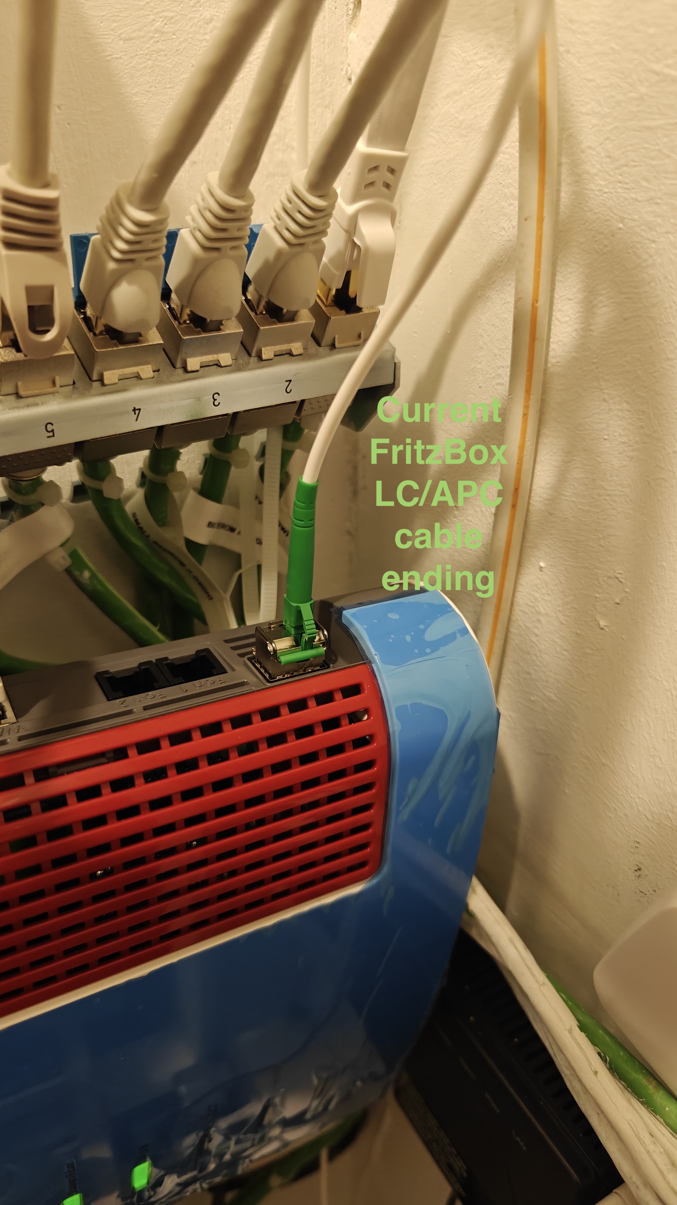

raf1 schreef: 15 nov 2025, 19:22 Gebruik je de juiste patchkabel?
https://fritz.com/nl-be/apps/knowledge- ... b-ik-nodig
Ik heb een FritzBox 5590 GPON/AON gekocht (https://amzn.eu/d/ajHB3is) en volgens de AVM-handleiding (https://fritz.com/en-be/apps/knowledge- ... le-Vikings) gebruik ik de GPON SFP-module.
Om deze reden is, als ik me niet vergis, de enige mogelijke ingang voor de SFP-module een LC/APC-kabel (groene kleur). Aan de andere kant, als ik kijk naar de kabel die momenteel wordt gebruikt door de MobileVikings ONT, lijkt dit een SC/APC (groene kleur) te zijn.
Daarom heb ik een LC/APC naar SC/APC-kabel gekocht (https://amzn.eu/d/fLYZOT9).
Klopt deze redenering of heb ik iets verkeerd begrepen?
Zou dit misschien te wijten zijn aan een kapotte FritzBox of een SFP-module? Zo ja, dan kan ik de 5590 gewoon terugsturen naar Amazon en een nieuwe krijgen. Als ik een XGS-PON SFP zou kopen voor gebruik met de 5590, moet ik dan opnieuw het activeringsproces doorlopen met de klantenservice van MV (als ik me niet vergis, zou ik de "Modem-ID" niet wijzigen), of moet ik gewoon de SFP-module verwisselen en verbinding maken?
Ik probeer gewoon aan alles te denken om deze situatie op te lossen...
Provider: Mobile Vikings Superfast internet (1Gbps/500 Mbps down/up).
Modem/Router: Fritz!Box 5590 Fiber, OS 8.02, Fritz!SFP GPON aangesloten op Proximus ONTP.

Redenering klopt, moet een LC/APC naar SC/APC kabel zijn.
Check de signaalwaarden op de Fritz!Box om na te gaan of er niet te veel demping op het lichtsignaal zit.
EDIT: oplossing is "Andere internetprovider" selecteren en VLAN 20 configureren. Probleem is eerder voorgekomen: viewtopic.php?t=66473

Er is iets dat mij opvalt: is het Mobile Vikings-abonnement Super Fast Internet of Hyper Fast Internet ? Want op de foto zie ik ‘informatie glasvezel’: 2,50 Gbit/s – 1,25 Gbit/s. Is dit gewoon een illustratie of de werkelijke snelheid van de verbinding ? :???:
Berichten: 19059
Uitgedeelde bedankjes: 1062 keer
Bedankt: 3923 keer
Recent bedankt: 13 keer
De Fritz'Box kan niet weten welk abonnement je hebt, de werkelijke snelheid van je abonnement moet je zelf ingeven.
  • De snelheid die je ziet op het Overzichtsmenu is de snelheid van het abonnement (in mijn geval EDPNet XS 150/50 Mbps).
  • De snelheid die je ziet bij glasvezelinformatie is de snelheid van de GPON verbinding (2.5/1.25 Gbps).
  • In het scherm "Netwerkbelasting" zie je hoe druk het is op de (shared) GPON lijn, in mijn geval dus 4% op het drukste moment van de dag (2% is mijn eigen belasting), ik heb dus "rustige" buren :-)

raf1 schreef: 15 nov 2025, 21:58 EDIT: oplossing is "Andere internetprovider" selecteren en VLAN 20 configureren. Probleem is eerder voorgekomen: viewtopic.php?t=66473

raf1 schreef: 15 nov 2025, 21:58 Redenering klopt, moet een LC/APC naar SC/APC kabel zijn.
Hoi raf1, hartelijk dank! Dit was inderdaad de oplossing voor mijn probleem!
Ik heb nu het nieuwe glasvezelprofiel van Mobile Vikings als volgt geconfigureerd (voel je vrij om elk soort optimalisatie voor te stellen die je wilt of kunt bedenken):

Feedback van AVM:
Het probleem met de trage upload in de Profielen van alle Proximus merken was een bug in de F!OS 8.02
Deze bug is opgelost in de nieuwere Firmware versie F!OS 8.20, en waarschijnlijk ook in de 8.10-xxx BETA versies (bevestigd) :P .
Als je nog op de F!OS 8.02 versie zit, zou ik voorstellen om:
  1. Upgrade naar de F!OS 8.20 (indien beschikbaar), anders naar de recente BETA versie: https://fritz.com/nl-be/pages/fritz-lab-nl
  2. kies dan terug de correcte Internet provider (Proximus, Scarlet, Mobile Vikings, ...).
Indien je nà de upgrade toch nog last hebt van deze bug, kan je:
  • éérst kiezen voor "Andere Provider" (en VLAN manueel zetten).
  • daarna terug kiezen voor de correcte Internet provider (Proximus, ...). Dan wordt het bug-vrije Profiel geladen.
