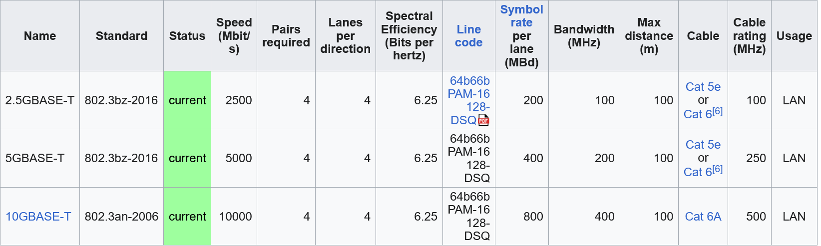

@master-magic Het zal niet aan de kabel liggen. Met een kwalitatieve Cat5e kabel rated tot op een bandbreedte van 200 MHz zou je perfect tot 5 Gb/s kunnen halen over een afstand van max 100m en met jouw Cat6a kabel tot 10 Gb/s over 100m.
Het stuk kabel tussen de ONT en jouw router is hoogstens 1,5m lang. Hier kan je zelfs een een stuk Cat5e kabel voor gebruiken.
Toen ik nog bij PXS rechtstreeks was aangesloten hebben ze op een gegeven moment de 1gig / 0,5 gig formule geupgrade naar 2.5 gig / 1 gig.
Natuurlijk moest je daar zelf expliciet achter gaan vragen want uit zich zelf doen ze dat niet. Na een eerste bezoek vd technieker haalde ik 2,5 gig down maar slechts 0,5 gig van de 1 gig up. Die mens is nadien misschien nog 2-3 keer langsgekomen en elke keer vroegen hij en de backend van PXS of het niet aan mij kabel en/of netwerkaart lag "Cat5e kan maar 1 gigabit/s aan". Bleek uiteindelijk een config fout langs hun kant te zijn.

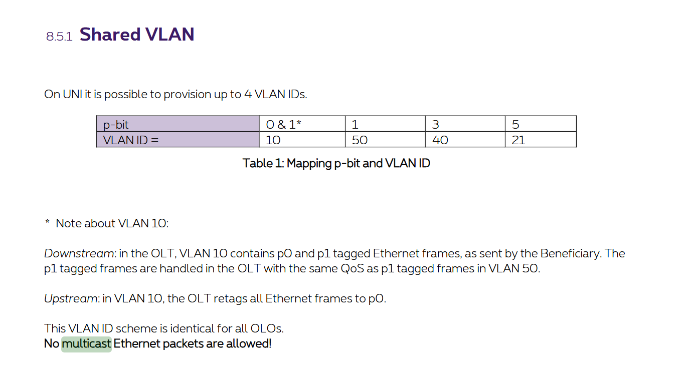

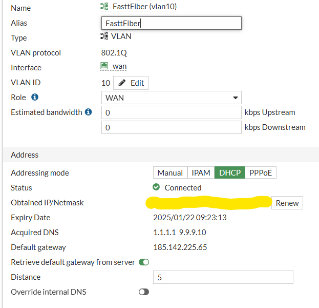

Een modem heb je al, dat is de ONTmaster-magic schreef: 25 nov 2024, 14:56 Even een vraag die me nu te binnen schiet, hoe kan ik het internet testen als ik geen modem heb en alles via die router gaat van internet, uit de ONT komt toch geen internet als je die op de pc aansluit ????
Daar komt natuurlijk wel internet uit, die je dan verbindt met de WAN poort van een router om het internet verder te verdelen naar je lokaal netwerk.
Je kan jouw PC rechtstreeks aansluiten op de ONT in plaats van de router:
- je moet dan de correcte VLAN instellen op jouw netwerkkaart
- eventueel de PPPoE sessie
- en je ervan bewust zijn dat je PC rechtstreeks op internet staat zonder firewall bescherming

Net overgestapt van Proximus naar Fastfiber 500M. activatie op de 4e dag na inschrijving. overstap duurde minuten. Verbonden via IPOE op vlan10. ipv6 werkt nog niet op IPOE maar dat is voor mij niet belangrijk. Het werkt op PPPoE als je echt ipv6 nodig hebt.
Ziet er tot nu toe goed uit.
Avenger 2.0
- Berichten: 2309
- Bedankt: 119 keer
Is IPOE gewoon DHCP op Vlan10 in configuratie of moet er iets anders geconfigureerd worden?

Ik had onlangs het idee om het BIPT eens te contacteren, om na te vragen hoe het zit bij Proximus met de implementatie van DHCPv6 op het shared VLAN offer. Omdat het nu toch echt wel heel lang duurt. Het ging normaal in augustus in orde zijn..
Na hun bitstream offer verschillende keren te hebben doorgelezen denk ik dat het te maken heeft met het feit dat upstream multicast verkeer niet is toegelaten op de shared VLAN:
Maar de eerste stap in het verkrijgen van IPv6 gegevens, is beschikbare DHCPv6-servers in het netwerk te lokaliseren die bereid zijn configuratie-informatie te verstrekken.
Dit gebeurt door een SOLICIT bericht te sturen naar een link-local multicastadres. Dus ja, dat gaat nooit werken zonder dat Proximus hun shared vlan offer aanpast of het eventueel samenvoegt met de single vlan offer.
Om dit beter onder de aandacht te brengen bij het BIPT, wilde ik voorstellen dat we met meerderen een mail sturen. Want de OLO's worden nu eigenlijk benadeeld t.o.v Mobile Vikings en Proximus. Enerzijds doordat IPv6 niet mogelijk is op DHCP, maar vooral omdat je met PPPoE nooit die 8,5 Gbit/s kan halen zoals hier al eerder is ontdekt door @master-magic. Hoeft niet per se dezelfde e-mail te zijn, maar misschien wel met eenzelfde onderwerp ? Bijvoorbeeld: "Proximus DHCPv6 implementatie op shared VLAN" ?

In principe moet je voor Fastfiber altijd PPPoE gebruiken (staat ok zo op hun website), net zoals bij EDPNet.
Ik denk niet dat het BIPT daartegen een bezwaar zal hebben.
Ik ben zelfs verwonderd dat je zonder PPPoE internet krijgt. Zeker dat het verkeer dan over het Fastfiber netwerk gaat?
Ben ook eens benieuwd wat de PPPoE overhead werkelijk is. Kan je eens een speedtest doen met en zonder PPPoE op jouw Fastfiber 8,5 Gbit/s lijn?

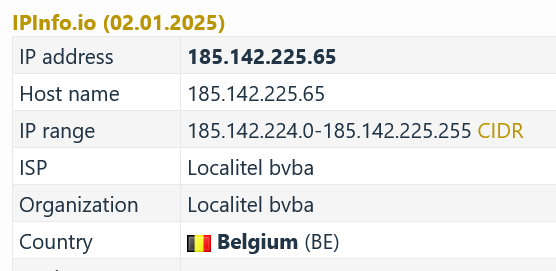

Juist, je hebt gelijk. Ik was dit even vergeten. Dat was ook via een speedtest op de router gedaan.... of omdat hij (nog) geen hardware heeft die 8.5 Gbit/s haalt?
Ze ondersteunen DHCP op shared vlan, maar voorlopig dus enkel DHCPv4 (maakt geen gebruik van multicast maar broadcast).In principe moet je voor Fastfiber altijd PPPoE gebruiken (staat ok zo op hun website), net zoals bij EDPNet.
Je moet er wel achter vragen.
Tracing route to one.one.one.one [1.1.1.1]
over a maximum of 30 hops:
1 <1 ms <1 ms <1 ms fritz.box [192.168.178.1]
2 4 ms 3 ms 3 ms 185.142.225.65
3 5 ms 5 ms 5 ms 109.233.104.152
4 5 ms 5 ms 5 ms cloudflare.belgiumix.net [185.1.127.13]
5 4 ms 5 ms 3 ms one.one.one.one [1.1.1.1]Code: Selecteer alles
Tracing route to sip5.ovh.be [91.121.129.133]
2 3 ms 3 ms 3 ms 185.142.225.65
3 4 ms 3 ms 3 ms 109.233.104.152
4 7 ms 7 ms 7 ms ovh.belgiumix.net [185.1.127.25]
8 7 ms 7 ms 7 ms rbx-g4-nc5.be.eu [91.121.131.245]
12 7 ms 5 ms 5 ms 91.121.129.133Code: Selecteer alles
Tracing route to netflix2.bnix.net [194.53.172.32]
2 2 ms 3 ms 3 ms 185.142.225.65
3 4 ms 3 ms 3 ms 109.233.104.216
4 4 ms 3 ms 3 ms netflix2.bnix.net [194.53.172.32]Hoewel de overhead op papier slechts 8 bytes bedraagt, is het vaak de belasting op de CPU (die niet over oneindige rekenkracht beschikt) de grotere beperkende factor, vooral bij multi-gig snelheden.Ben ook eens benieuwd wat de PPPoE overhead werkelijk is. Kan je eens een speedtest doen met en zonder PPPoE op jouw Fastfiber 8,5 Gbit/s lijn?
Ik heb zelf geen 8,5 gig abo maar @charlez had jij er geen? Indien ja, zou jij dan eens een speedtest willen doen met zowel DHCP als PPPoE?
