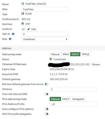

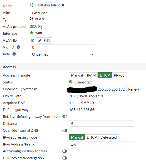

DHCPv4 werkt prima.

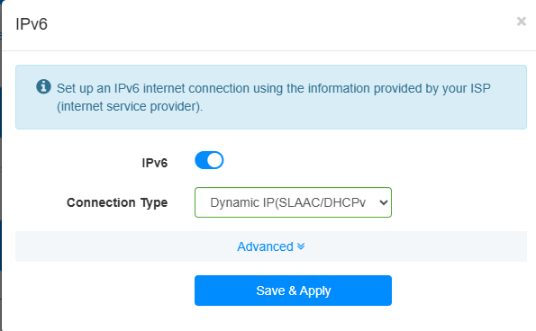

Ik heb IPv6 in DHCP-modus geprobeerd. De status geeft altijd aan dat er "Connecting..."
Voorheen gebruikte Proximus SLAAC en ik configureerde de IPv6 address mode als Manual en schakelde de Auto configured IPv6 address en het werkte.
Ik heb geen ideeën meer met Fastfiber

Ik heb support gecontacteerd want op 1 locatie werkt DHCPv4 en DHCPv6.
Op een andere locatie met zelfde instellingen werkt DHCPv4 en DHCPv6 niet, daar lukt het enkel via PPPoE.

Support heeft mij bevestigd dat ze op 1 locatie nog een aanpassing moesten doen langs hun kant.
Dat is ondertussen gebeurd en momenteel werkt op mijn twee locaties alles via DHCPv4 en DHCPv6.

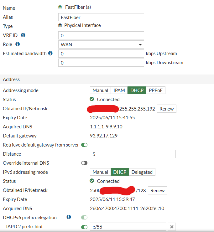

wmsyap
- Berichten: 49
- Lid geworden op: 15 mei 2015, 21:36
- Bedankt: 6 keer
Eindelijk kan ik DHCPv6 werkend krijgen op Fortigate.
Er zit een bug in Fortigate voor DHCPv6 met VLAN-tagging. Daarom moet ik een extra switch tussen de ONT en FGT aansluiten.
Hier is de configuratie op CLI.

charlez
- Berichten: 523
- Bedankt: 42 keer
Bug?
Ondertussen werkt het bij mij ook op Fortinet firewall na contact met FASTfiber, ofwel moest er nog iets gereset worden of foutieve config langs hun kant.
Moest 15min op ppoe zetten en dan terug op dhcp.

Welke versie van FortiOS heb je? Ik gebruik 7.4.8. Ik krijg DHCPv6 niet werkend op een VLAN-interface. Het werkt alleen op een fysieke interface. Kun je me je WAN-poortconfiguratie laten zien?
De salesengineer van Fortinet vertelde me iets over DHCPv6-bugs met VLAN-tagging, maar vermeldde niet precies wat. Ik heb een ticket aangemaakt bij de support van Fortinet.

Heel vreemd. Ik heb de switch verwijderd en nu werkt DHCPv6 op de VLAN-interface. Maar ik heb een paar minuten geen verbinding met IPv6. Ping6 uitvoeren naar Google DNS werkte niet. En 5 minuten later, zonder iets te doen, werkt alles weer.

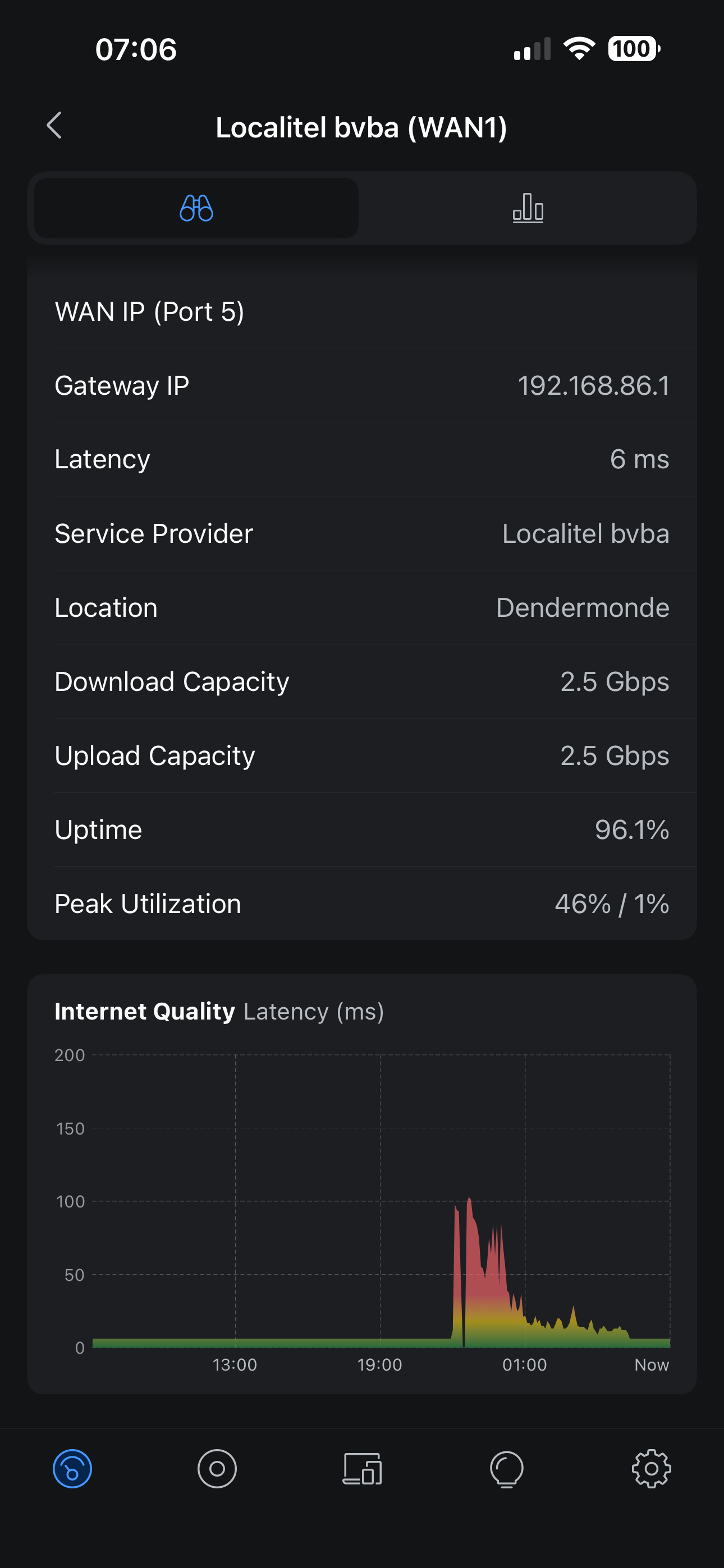

Iemand nog problemen sinds vanavond ? ik haal zeer lage snelheid en hoge ping.

hier geen problemen, je zal het elders moeten zoeken

Probleem ligt bij proximus volgens klantendienst.
Oh well, gelukkig snel opgelost.

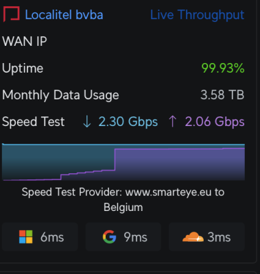

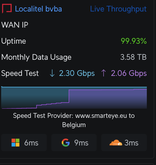

Ik ging zeggen dat het misschien aan jou ethernet kabels ligt, maar als je 2300 mbps down kan halen veronderstel ik dat ze goed genoeg zijn.
Er werd mij vaak gezegd dat je cat6 (of beter) nodig hebt maar ik gebruik cat 5e en haal ongeveer 2300 down en 2000 up.
Ik durf niet zeggen dat kabels vervangen het gaat oplossen maar het is misschien het proberen waard?
