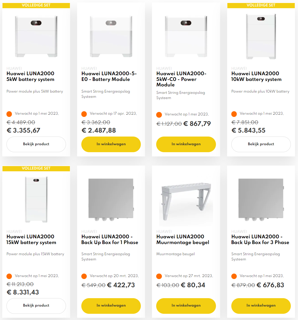

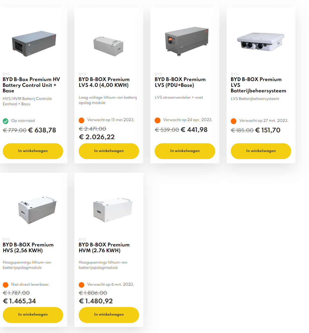

Ik merk dat er bv. al online shops zijn waar je Huawei of BYD batterijen gewoon kan bestellen alsook omvormers, maar ik kan niet goed inschatten of die betrouwbaar en/of goedkoop zijn.
Daarnaast zijn er merken die het niet erg vinden dat je het zelf installeert, kijk bv. naar Sessy

Amazon (zelfs BE) verkoopt gewoon heel wat van de batterijen, zoals die van Pylontech, etc. Geen idee of je zoals bij zonnepanelen een aangifteplicht hebt?

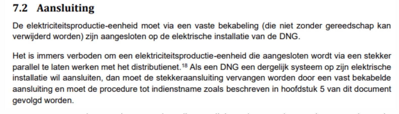

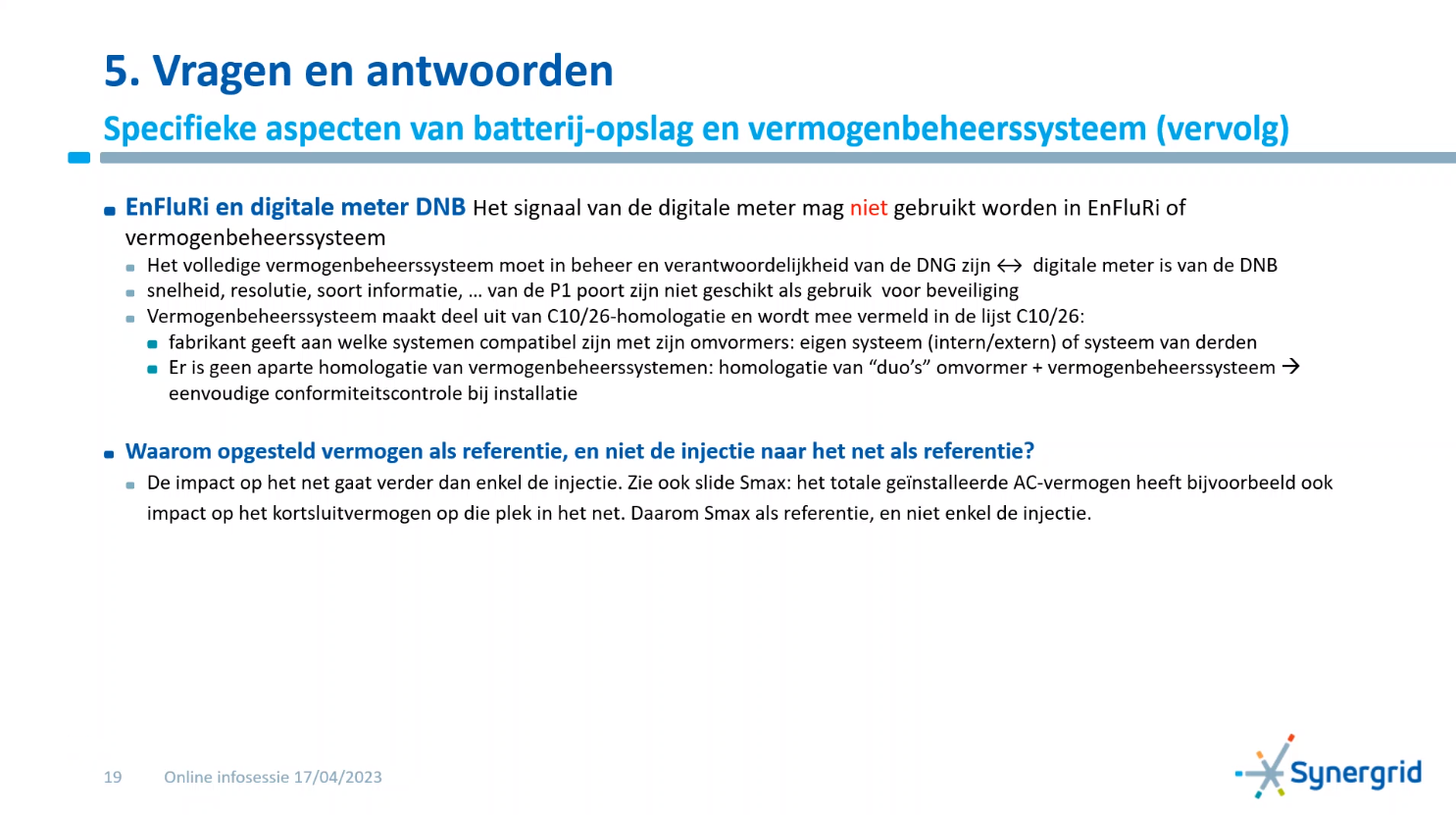

Er is niets of niemand die je verbiedt een gehomologeerd batterijsysteem zelf te installeren en het waar dan ook aan te kopen.
De voorwaarde om het uit te laten voeren door een erkend installateur was alleen een bijkomende reden om van de Vlaamse premie te kunnen genieten en eventueel een lagere BTW-voet (afhankelijk van de ouderdom van de woning).
Het uitgevoerd systeem moet uiteraard wel aan de regels van het AREI en Synergrid homologatielijst voldoen, voor het in dienst gesteld wordt technisch gekeurd worden en een goedkeuringdattest verkrijgen en vervolgens aangemeld bij de netbeheerder.
Wanneer een toestel aangesloten wordt, welke parallel met het DNB kan werken, moet het steeds voldoen aan de Synergrid regelgeving en de gehomologeerde componenten moeten op de Synergridlijst C10/26 vermeld zijn.
Indien de batterij een ingebouwde omvormer heeft moet deze omvormer dan ook gehomologeerd moeten zijn en terug te vinden op de C10/26. Een losse batterijomvormer idem.
Indien niet het geval is mag dit toestel niet aangesloten worden op het DNB.
Dus voor je zelf iets aankoopt eerst nagaan of het gehomologeerd is door Synergrid en het AREI overlopen.
Daar betaal je normaal een installateur voor (en je legt de verantwoordelijkheid bij deze als het daar fout loopt) maar geen regel die je ervan weerhoudt dat werk en verantwoordelijkheid zelf te dragen. Of je dat goed deed zal nadien de keurder nagaan en bevestigen of afkeuren. Vergeet ook niet het eendraadschema van de battijinstallatie te tekenen want dat is het eerste dat de keurder je naast het homologatieattest van de omvormer zal vragen voor te leggen alvorens hij aan zijn werk begint.

Lijkt mij dat er op deze systemen heel veel gevraagd word voor de ingebouwde electronica bms/charging
Als ik kijk naar de prijzen per KW. Of er worden enorme winst marges genomen op dit soort batterijen.
€ 2062 voor 4 KWH (laagspanning dus zonder omvormer) = zo'n € 515.5 per KWH
De terwijl lithium NCD cellen zo'n $ 102 ex btw per KWH kosten in bulk rechtstreeks uit de fabriek. (in dit voorbeeld van $ 102 de Tesla Cellen, als consument wel niet zomaar te krijgen)
In in een thuisbatterij worden dan meestal nog eens de goedkopere LFP cellen gebruikt.

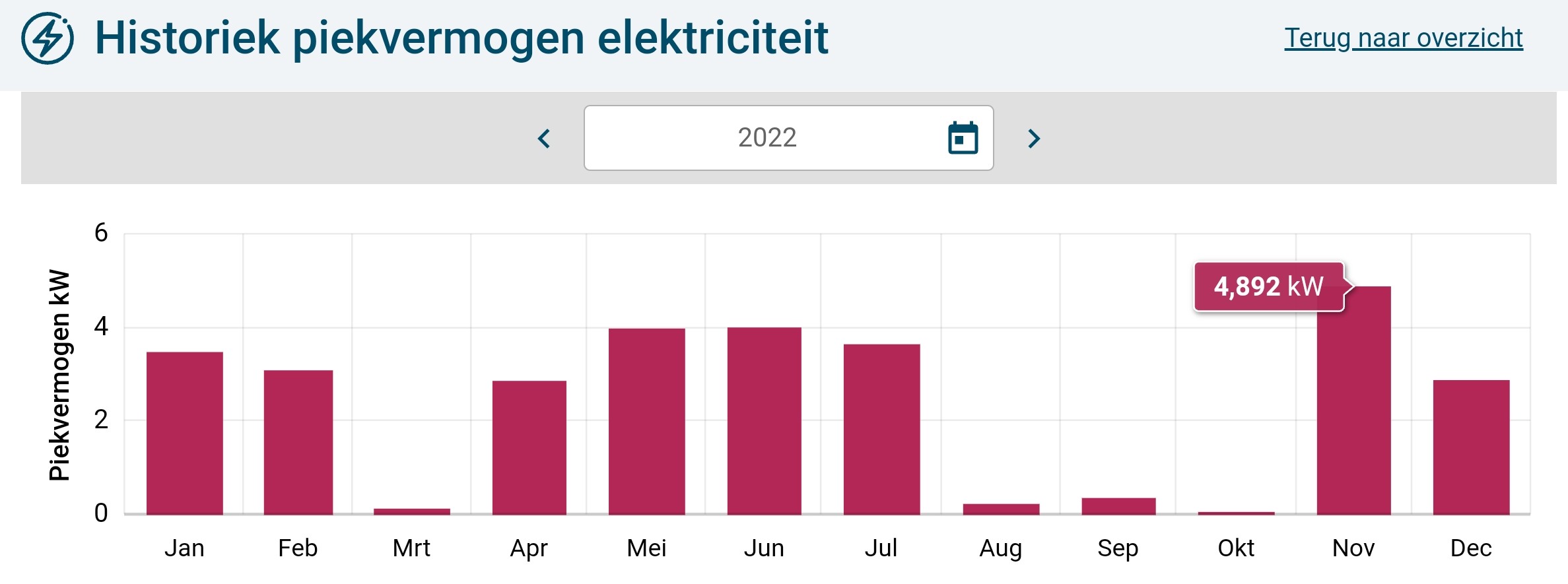

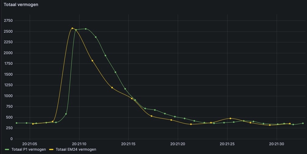

Wanneer de verhouding tussen verbruik/opslag/productie dusdanig gezond op elkaar is afgestemd is het, in de huidige omstandigheden, helemaal niet nodig om de batterij in te zetten om het capaciteitstarief te vermijden. De piekbelasting van het openbaar net verminderen doet het sowieso altijd. En zeker in combinatie met PV.Belgissschenaap schreef: 08 maa 2023, 13:42 Mogelijks hopen dat er nog mensen zoals jezelf zijn om zo als gemeenschap peikbelasting van het net te vermijden.

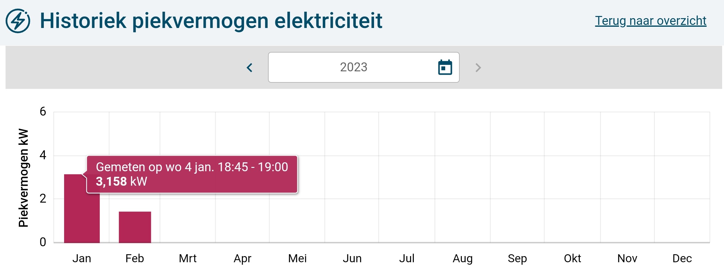

Zonder de batterij te configureren in piekmodus in 2022 (virtueeel) noch in 2023 (actueel) boven het minimaal te factureren gemiddelde capaciteitstarief van 2,5 kW (wat iedereeen aangesloten aan het net - ondanks de maatregelen die hun al dan niet nemen - uiteindelijk toch moet afrekenen).
Je kan een batterij, mijn persoonlijke mening, dus beter optimaal inzetten in het voorkomen van kWh netafname dan van kW netafname.

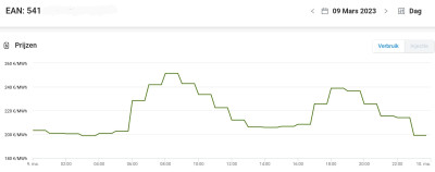

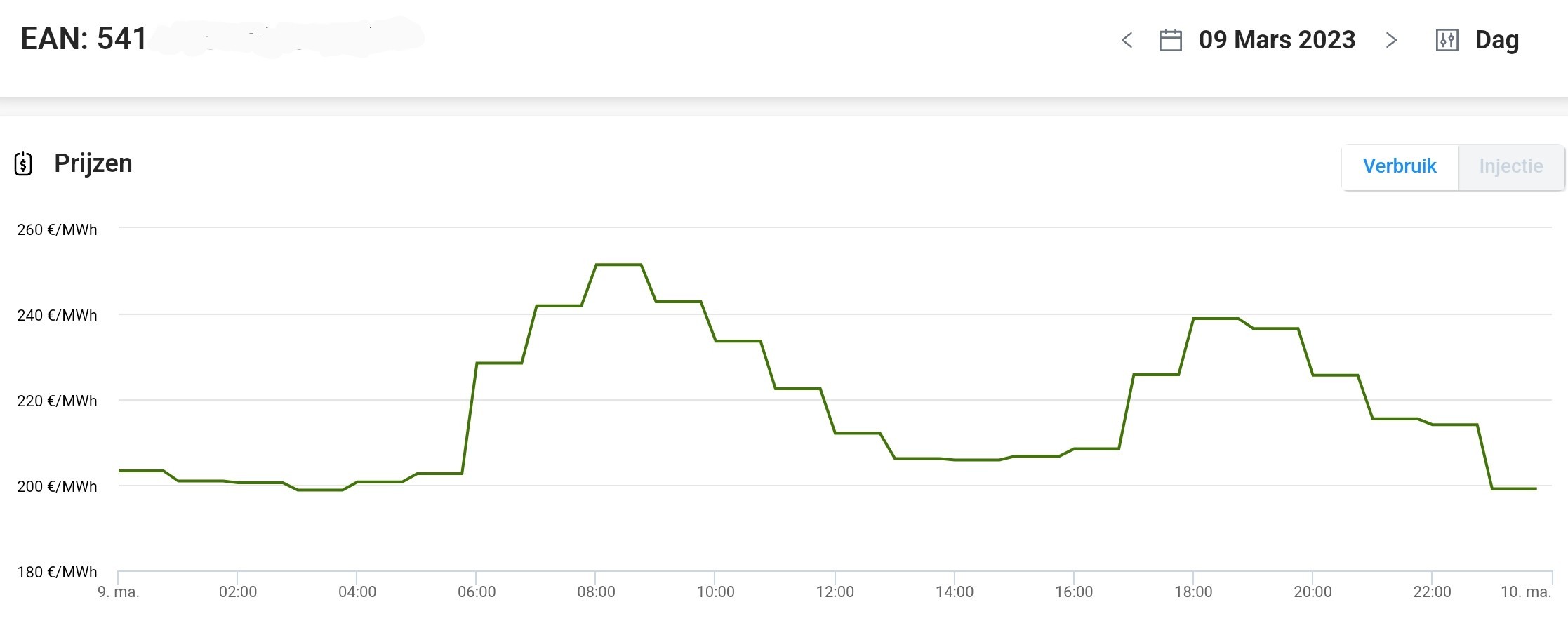

Niet noodzakelijk.Joe de Mannen schreef: 08 maa 2023, 16:37 Je zet je batterij toch in de eerste plaats in om je overproductie van overdag te gebruiken tijdens de nacht erna.
Je zet de opslag van de batterij bij voorkeur in wanneer er via PV onvoldoende energie is om rechtstreeks van PV te verbruiken. Dat kan zowel tijdens daguren als nachturen zijn.
Doch wanneer er een periode is dat zowel direct verbruik als verbruik uit opslag ontoereikend zijn voor eigen verbruik spaar je de opslag beter voor het verbruik tijdens de dure uren (en dat is meestal de ochtend en de vooravond al zijn er ook daar weer uitzonderingen op) en ga je van het net gebruiken tijdens de goedkoopste uren. En dat zijn overwegend de nachturen.
Morgen is de goedkoopste periode bv. tussen middernacht en 05:45 uur. Bij aanhoudende dunkelflaute zou je zelfs kunnen overwegen (indien de spread tussen goedkoopst en duurste periode hoog genoeg is en je plant veel te gaan verbruiken in een dure periode) om dan extra te gaan verbruiken door de batterij via het net te gaan bijladen.

Euh... 2-takt stroomgroepje en 5 liter alkylaatbenzine... kost 1/10 in aanschaf, is zelfs draagbaar en voor de keren dat dit zich voordoet.
Ik mag het niet zeggen, maar stekker met 2 mannetjes in een buitenstopcontact en voldoende voor heel je huis te voeden
En verder... wordt het argument piek in capaciteitstarief na X aantal jaren verwaarloosbaar tov. verbruik als we meer en meer verplicht worden elektrisch te rijden, verwarmen, ...
Het is weer zo iets typisch iets dat kleinverbruiker weer harder treft dan de grootverbruiker, want het is denk ik bij iedereen eenvoudig voorkomend dat je toevallig 2 toestellen van 2 kW gelijktijdig aan hebt
(+ nog een slim aangestuurde laadpaal die geen effect heeft op je maandpiek die je capaciteitstarief niet verhoogt maar wel procentueel op je totaalfactuur laat dalen)

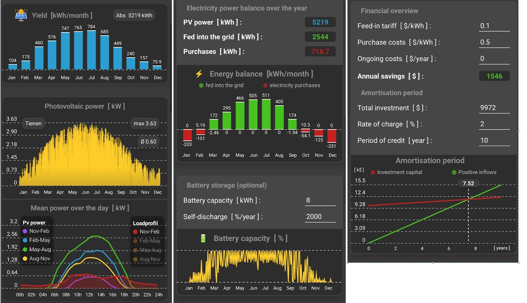

lirec
- Berichten: 877
- Bedankt: 162 keer
@NuKeM Mogelijk kan je PV Calculator eens proberen https://play.google.com/store/apps/deta ... l=nl&gl=US voor een idee te krijgen inzake de bijkomende PV's.
Nadeel: de data is minder toegespits op jou effectieve verbruikspatroon (je kan wel jaarlijks verbruik opgeven en kiezen tussen enkele load scenario's)
Voordeel: het gebruikt gemiddelde data van vele jaren zodat het gemiddeld beter aansluit, je kan ook simuleren als je nog geen panelen en/of batterij hebt of er gaat bijplaatsen,....
Voorbeeld resultaat (voor 6kw piek oost-west met 3300kwh verbruik per jaar en 10kwh batterij) Wat ik eruit haalde bvb voor mezelf:
- meer panelen plaatsen heeft voorkeur op batterij plaatsen (maar dat gaat hier niet wegens zeer beperkt dak)
- eigenlijk is een 5kwh batterij voldoende (maar ik nam toch 10 als "verzekering voor de toekomst", om peak shaving capaciteit te hebben, om een hogere afnamepiek mogelijk te maken, om opladen geleidelijker te laten gebeuren,....)

Ik merk dat u inderdaad vertrouwd bent met de regelgeving van het AREI en ook met de Synergrid.
Wanneer een toestel aangesloten wordt, welke parallel met het DNB kan werken, moet het ook voldoen aan de Synergrid regelgeving en de gehomologeerde componenten moeten op de Synergridlijst C10/26 vermeld zijn.
De batterij waarvan sprake heeft ook een ingebouwde omvormer, deze omvormer zal dan ook gehomologeerd moeten zijn en terug te vinden op de C10/26.
Hopende u voldoende te hebben geïnformeerd.

Je dient dagelijks (of beter zoveel mogelijk dagen) voldoende energie in het accupack te laden om het deel van de zonne-energie dat je niet direct uit de PV-installatie te halen te kunnen gebruiken.
Afhankelijk van de cap tussen goedkoopste en duurste uren op het net en de benodigde energie voor verbruikers en beschikbare energie uit PV kan je zelfs de accu sporadisch bijladen uit het net.
Zoals ik voorheen al schreef, de goedkoopste maatregel is EERST je elektrisch verbruik beperken, dan PV productie verhogen en als sluitsteen pas de opslagcapaciteit aan voorgaande parameters aanpassen.wordt die uitdaging ook groter en moet je eigenlijk al over zeer veel zonnepanelen beschikken om er ietwat in te krijgen in de wintermaanden
Het eerste wil uiteraard niet iedereen. Daarom ook dat in de meeste huishoudelijke toepassingen en vanuit economisch oogpunt een thuisaccu (en dan spreek ik over een technisch toepasbare accu, niet een premiespeeltje) NIET rendabel is. Wanneer dat een belangrijk element is (en zeker wanneer dat de primaire doelstelling is) vergeet dan gewoon alle berekeningen want je gaat er nooit komen, dus gewoon tijdverlies.

Ik hoor heel veel dat het niet rendabel is, die rekening moet iedereen uiteraard zelf maken. Dat doorgaans de terugverdientijd lang is, dat klopt wel degelijk natuurlijk, maar als je voor een systeem met lange gegarandeerde levensduur gaat, kan dat toch nog interessant zijn.
Mijn ervaring is dat ik tijdens Corona (voortdurend thuis en alles zoveel mogelijk verbruiken bij max PV productie) ik niet hoger dan 50% zelfverbruik geraakte...
Vorig jaar (batterij sinds eind jan) haalde ik moeiteloos (dus zonder erop te letten) 82% zelfverbruik.
En dan zie ik dat Ecopower het injectietarief vanaf 1 mei 2023 opnieuw verlaagt en dan ben ik blij dat ik toch voor een batterij gekozen heb.
Ben het wel volledig eens met wat hierboven wordt aangehaald namelijk: eerst verbruik beperken, dan PV productie en pas als laatste optimaliseren mbv een batterij.
Ik zou trouwens graag mijn batterij ook meer laten werken in de wintermaanden op basis van dynamische tarieven en daar is ze ook op voorzien, maar wacht voorlopig nog even om van leverancier te switchen om dat mogelijk te maken (gezien de volatiele energiemarkt op dit moment).
