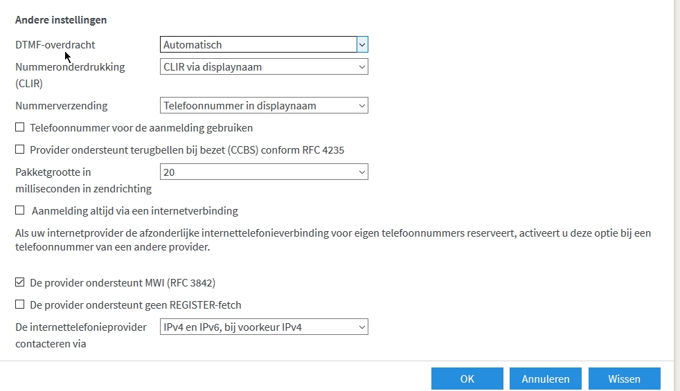

VoipTiger instelling [afgesplitst van het DELLMONT CLI topic]
Berichten: 17636
Bedankt: 1277 keer
Ik heb hetzelfde probleem: ik kan niet meer uitbellen vanop een Dellmont. Dus een VoipTiger account die ik nog had in mijn Gigaset geconfigureerd.
Voiptiger is ongeveer dubbel zo duur als VOIP Discount UK.
Klaarblijkelijk werkt alles:
Maar ik kan geen gesprek tot stand brengen, zelfs niet laten overgaan. En ik heb nog genoeg geld nog op de account.
Iemand tips?
Doe ik iets verkeerd? Settings fout gezet?

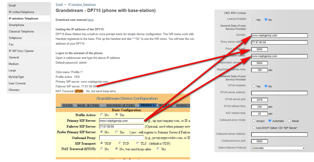

VoipTiger settings: https://support.voiptiger.com/index.php ... artlang=en

Zo werkt het wel, bij mij.

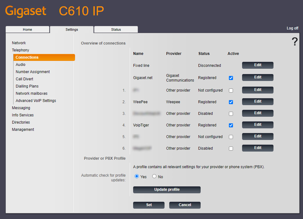

zie hierboven mijn screenschots
bij mij werkt het
Ik kan terug uitbellen met mijn Gigaset handsets met een vaste lijn nummer.

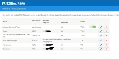

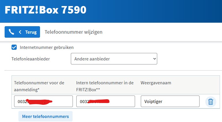

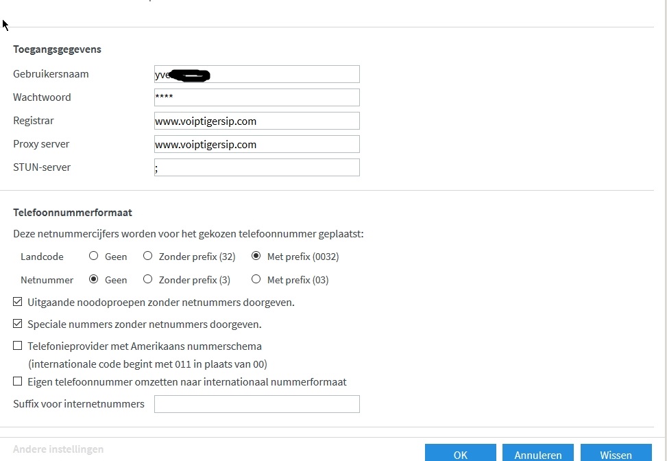

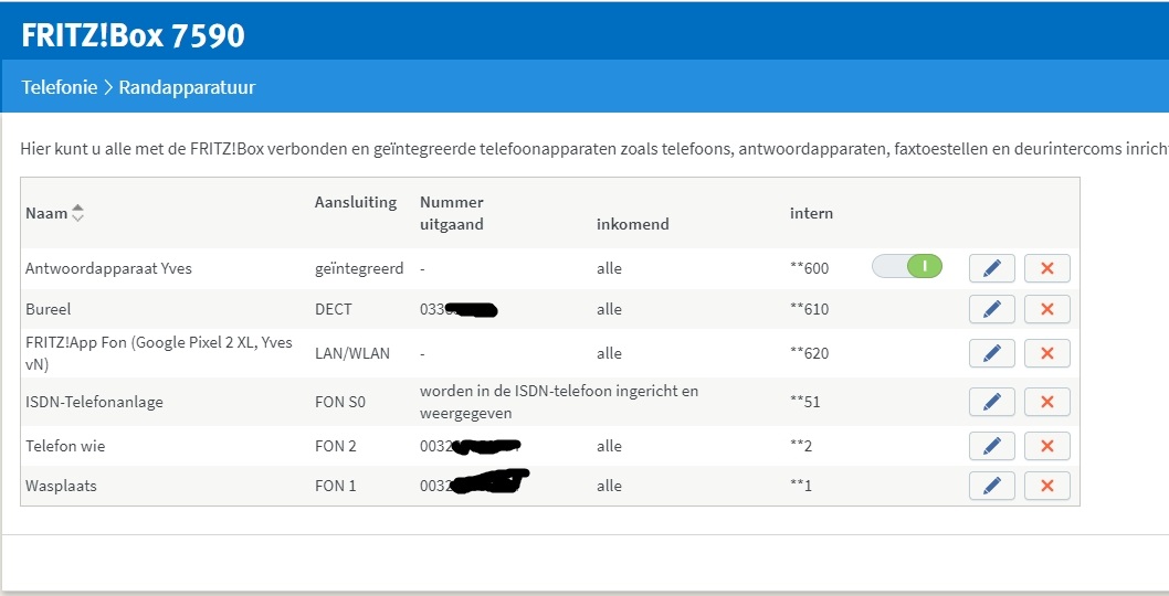

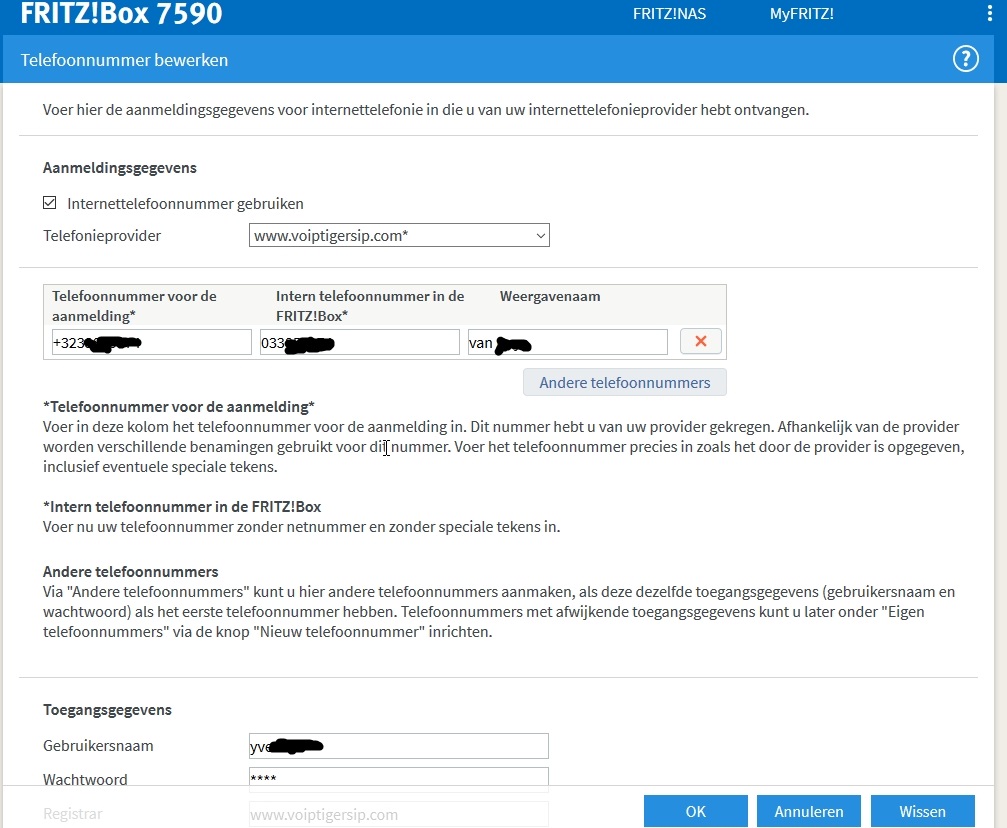

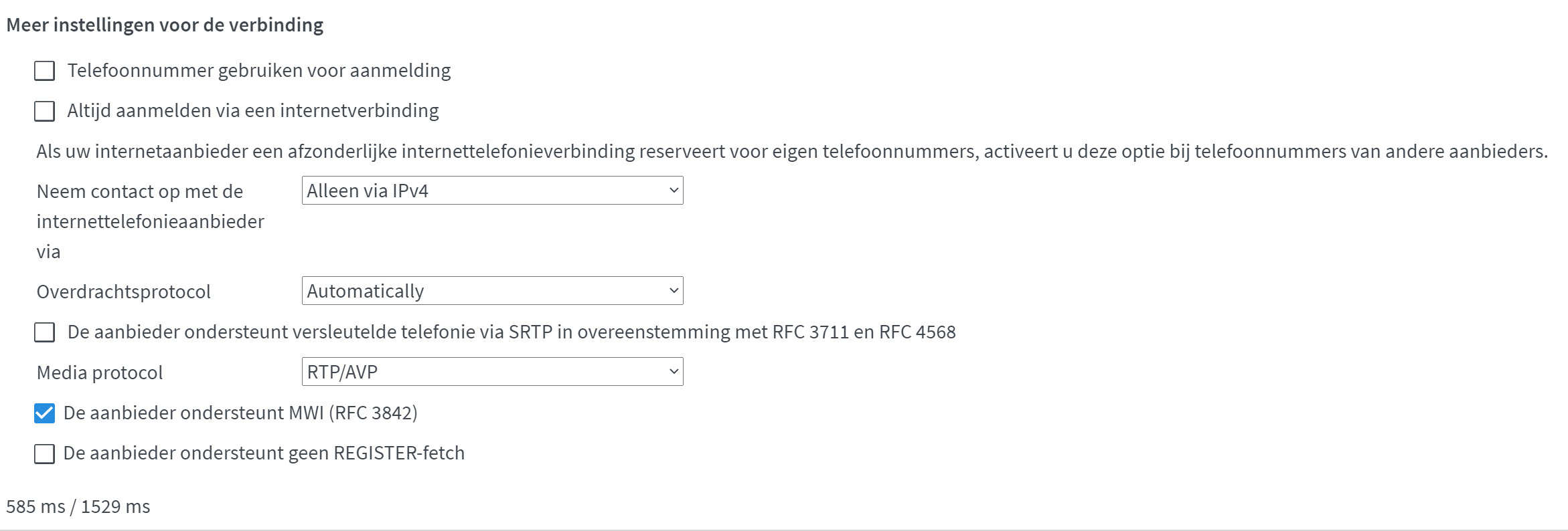

Ik tracht de instellingen van Voiptiger in te vullen voor mijn eventuele overgang van FVD.
Overzicht van VoipTiger valt tegen en een beetje onoverzichtelijk.
Het lukt me niet om verbinding te krijgen.............via mijn Fritzbox 7590
Heb vlg aanpassingen gedaan tov FVD
Eigen telf nummer : 03385........
Aansluitings instellingen : Landcode : 00 32
Netnummer 0 3
Vervangende verbinding : V
Uitgaande telefoonnummer : :03..............
Oproepbehandeling
Kiesregels : niets
Aanbiedervoorkeuren :
Globaal Providernetnummer : :03385...........
Telefoonnummer bewerken
V Internettelefoonnummer gebruiken
aanmelding Fritzbox weergavenaam
03385....... 03385....... van.......
krijg steeds melding
(+323385.........) niet geregistreerd ????
Iemand een idee waarom bij Voiptiger mijn 7590 niet wil werken ? (bij FVD had ik direct verbinding) :bang:
Telenet: TV Samsung QE65S95B
Inkomend Voip: EDPNET
INTERNET: EDPNET
Berichten: 19096
Bedankt: 3936 keer
Recent bedankt: 16 keer

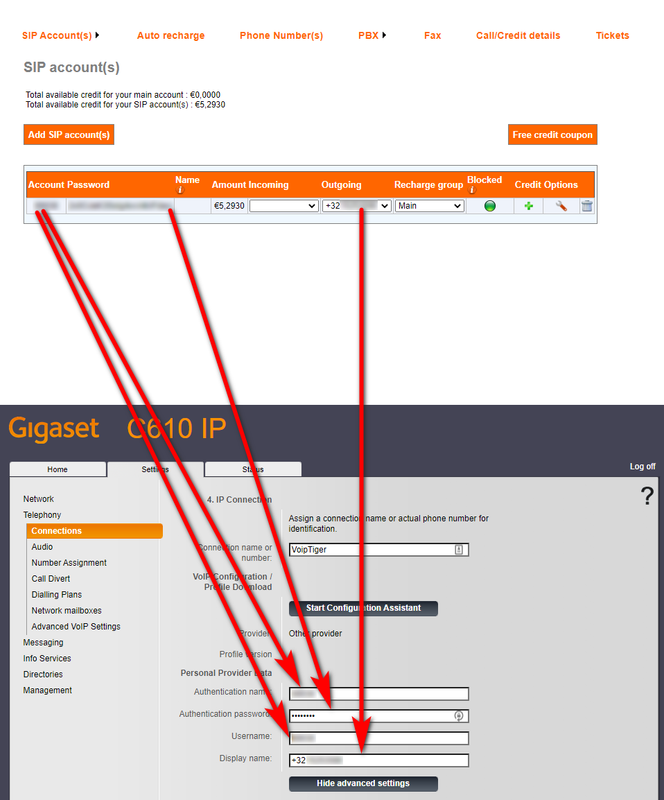

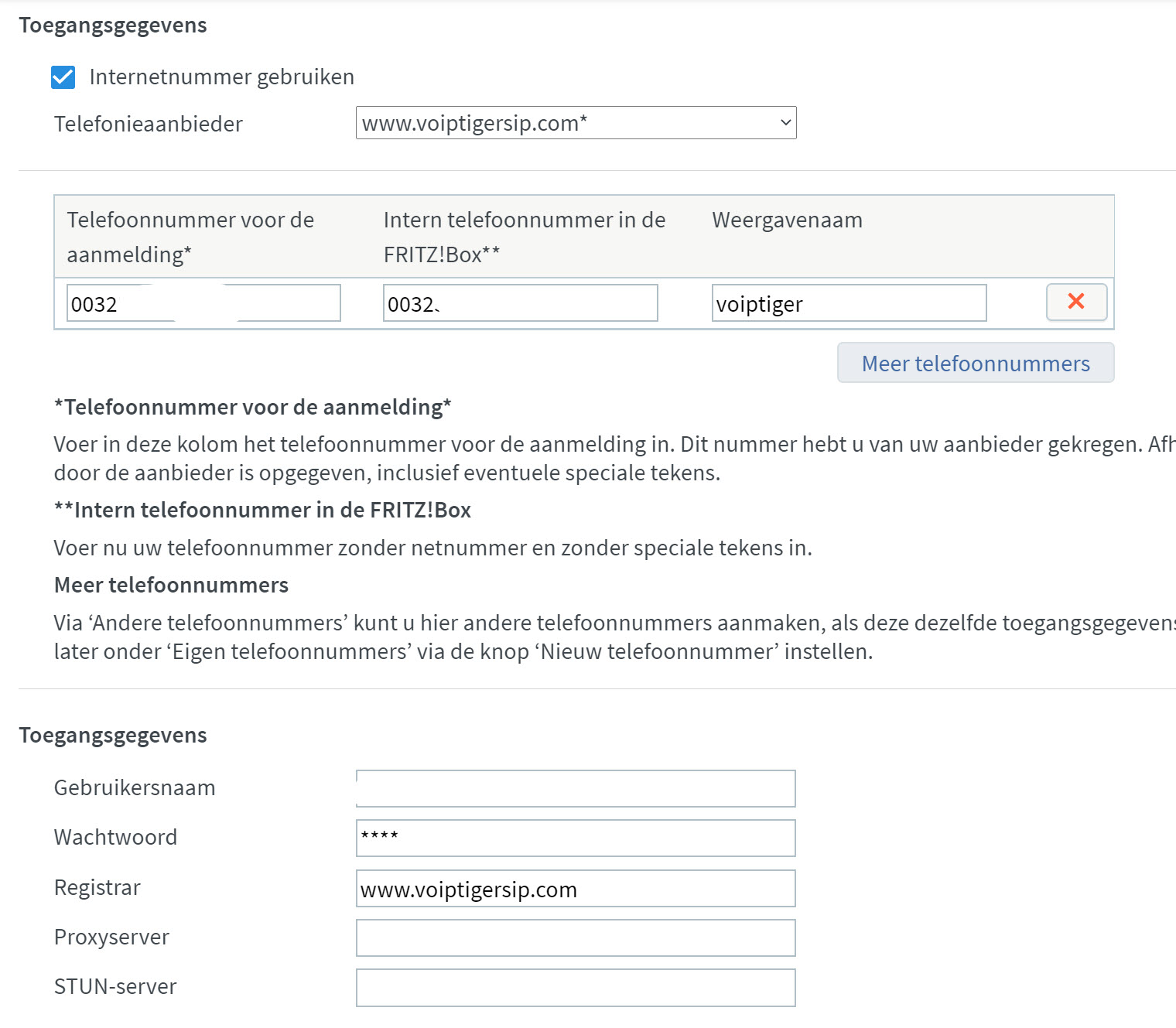

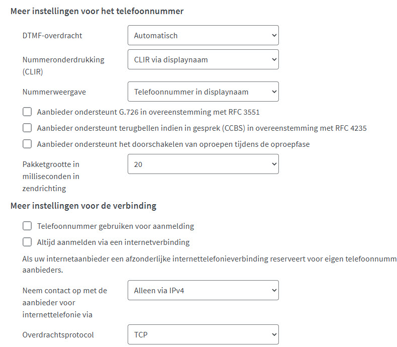

VoipTiger:
Telefoonnummer gebruiken voor aanmelding: niet aanvinken.
Om te kiezen welke caller-id meegestuurd wordt, moet jij bij VoipTiger voor iedere caller-id een aparte SIP account maken.
Hier moet je dan in de Fritz!Box kiezen welke SIP account gebruikt wordt.
zie uitleg van MarkDM: https://userbase.be/forum/viewtopic.php ... 40#p827889
Dellmont (FVD, enz)
Telefoonnummer gebruiken voor aanmelding: wel aanvinken.
Om te kiezen welke caller-id meegestuurd wordt, moet jij bij Dellmont één account aanmaken met verschillende nummers.
Hier kan je in de Fritz!Box dan kiezen welk caller-id gebruikt wordt.
yvesvn
Berichten: 592
Locatie: Schilde
Bedankt: 6 keer

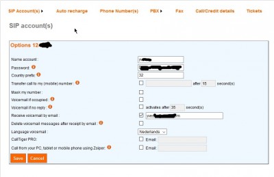

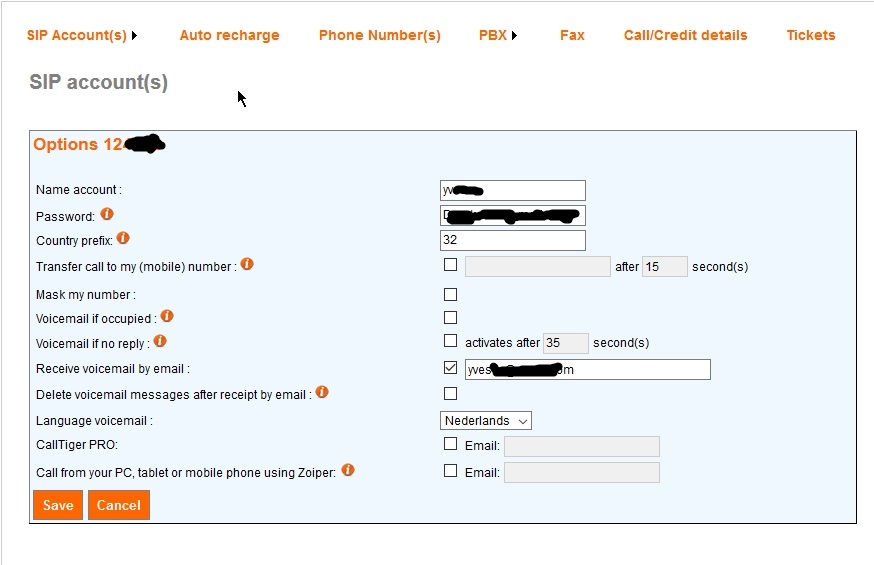

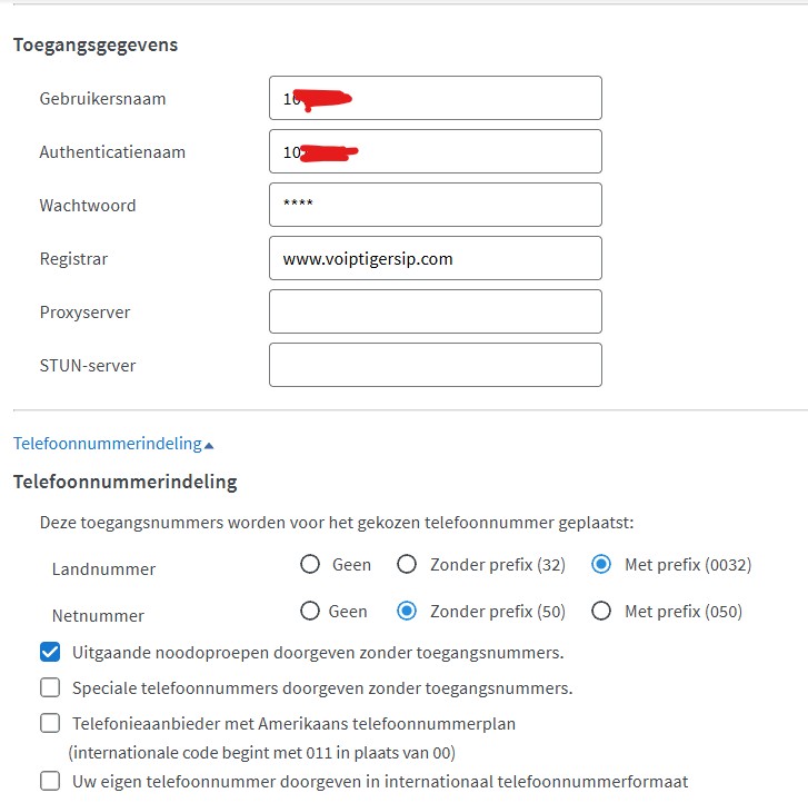

en toch lukt het nog niet..............instelling ?
INTERNET: EDPNET
Berichten: 7460
Uitgedeelde bedankjes: 552 keer
Bedankt: 719 keer

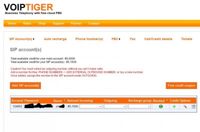

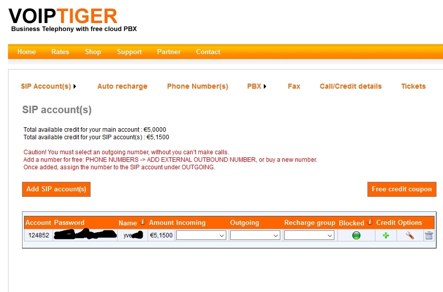

Op je screenshot van voiptiger staat toch in het rood wat je moet doen om te kunnen bellen... of mis ik iets (ik heb ook niet de hele thread gelezen)
yvesvn
Berichten: 592
Locatie: Schilde
Bedankt: 6 keer
Joe de Mannen schreef:Op je screenshot van voiptiger staat toch in het rood wat je moet doen om te kunnen bellen... of mis ik iets (ik heb ook niet de hele thread gelezen)
Dit is toch al oke anders kun je geen 'te goed' krijgen.
Daar zal het mi niet aan liggen

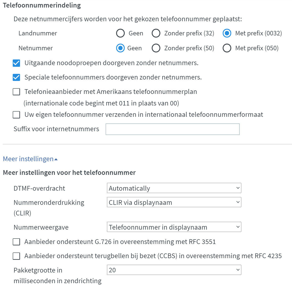

INTERNET: EDPNET
Berichten: 7460
Bedankt: 719 keer
Volgens mij moet er in dat vakje onder die rode tekst een nummer geselecteerd worden om te kunnen uitbellen met die sip lijn.
yvesvn
Berichten: 592
Locatie: Schilde
Bedankt: 6 keer
is inmiddels gedaan nml +323385................. maar geen 'groen licht' op de 7590
Wat ik me afvraag (ken de 7590 nog niet goed) moet er misschien een 'poort' worden vrijgegeven (sip poort 5060)
of gebeurd dit automatisch door Fritz ? :bang:
PS : het is eindelijk gelukt................oorzaak je MOET Je ACCOUNT NUMMER ingeven en NIET je Naam !!!!!! oef :banana:

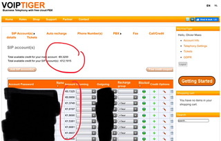

iemand die mij kan aangeven hoe ik bij VOIPTiger kan zien hoeveel beltegoed dat ik nog heb.
Hun hele webpagina afgezocht en ook in 'zoeken' NIETS gevonden ? :oops:
INTERNET: EDPNET
oliviermaes
Berichten: 26
Lid geworden op: 24 apr 2010, 11:47
Bedankt: 7 keer
yvesvn schreef:iemand die mij kan aangeven hoe ik bij VOIPTiger kan zien hoeveel beltegoed dat ik nog heb.
Aanmelden
My Account > Telephony Settings
Daar krijg je overzicht.
