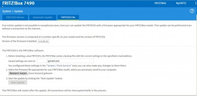

hoe kan je de update naar 6.52 "forceren" ??
moet je dan terug gaan naar factory settings en een ander land dan België selecteren ??
een browse-knopje om de file te selecteren zie ik niet zo direct..
1) Open your Internet browser and enter the address "fritz.box" or "192.168.178.1"
2) Select the "System" menu and then the "Firmware Update" sub-menu.
3) Use the "Browse ..." button to enter the appropriate path to the update file.
4) Click the "Update" button.

Gewoon in de webinterface bij "Region and Language" de regio even op Nederland zetten.
Daarna kan je updaten via de webinterface.
Als de update voltooid is, kan je de regio terug op België zetten.

De optie om een manuele update uit te voeren, en de file te selecteren vanuit uw download, verschijnt alleen als je de "Expert" view hebt aanstaan op de FritzBox.pwr schreef:een browse-knopje om de file te selecteren zie ik niet zo direct...
Ik herinner mij bij vroegere Firmwares, dat het wijzigen van Regio, een impact had op de Telefonie settings, in die mate dat zelfs je ganse kiesplan (dialing rules) verdweenraf1 schreef:Gewoon in de webinterface bij "Region and Language" de regio even op Nederland zetten.
Hopelijk is dit dus niet meer het geval bij de recente Firmwares ...

Philippe > voor zo ver ik mij kan herinneren staat die "advanced view" bij mij op sinds dag één ..
maar is dat knopje "bestand kiezen" niet enkel en alleen voor een firmware-file die voorafgaandelijk gesaved hebt op uw pc van een oude firmware-versie die reeds op de router stond of is dat ook bruikbaar voor een nieuwe versie gedownload van de ftp van AVM ??
dan heb ik het verkeerd begrepen,vind die uitleg wat verwarrend

Dat heb je inderdaad verkeerd voor.
Met knopje "bestand kiezen" kan je een Firmware kiezen die je hebt gedownload van de AVM server.
Oude Firmware uit de router kan je niet saven (alleen de settings).
Wat je wel (verplicht bent) om te doen is de huidige configuratie saven voor je een manuele firmware upgrade kan doen.
