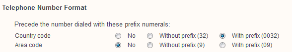

<0:0032>4[7-9]xxxxxxx| ; 0->0032 + 4 + 7/8/9 + 7 cijfers
<0:0032>[1-9]xxxxxxx| ; 0->0032 + 8 cijfers
  • Hiermee wil je 0032 toevoegen aan lokale nummers om via Voipbuster te bellen
    Dat moet je instellen in de Voip settings
Number format.PNG (6.76 KiB) 1890 keer bekeken

philippe_d schreef:<0:0032>4[7-9]xxxxxxx| ; 0->0032 + 4 + 7/8/9 + 7 cijfers<0:0032>[1-9]xxxxxxx| ; 0->0032 + 8 cijfersHiermee wil je 0032 toevoegen aan lokale nummers om via Voipbuster te bellenDat moet je instellen in de Voip settings
Hopelijk wordt dan geen 0032 ingevoegd wanneer 0032 ook gekozen wordt, maar dat zal ik wel vlug ondervinden.
edit: werkt ook wanneer 0032xxx gekozen wordt :-D
