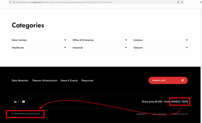

Juist in mailbox gekregen.
NEXANS stopt met met productie van LANmark-5 categorie 5e-assortiment.
https://telecom-data.nexans.com/en/Reso ... Cat5e.html
Waarschijnlijk gaan de andere producten volgen. Dus Cat6 wordt dan de nieuwe standaard.

... stopt met stop te zetten ... ??Data technicus schreef: 05 sep 2022, 13:16 NEXANS stopt met met productie van LANmark-5 categorie 5e-assortiment stop te zetten.
