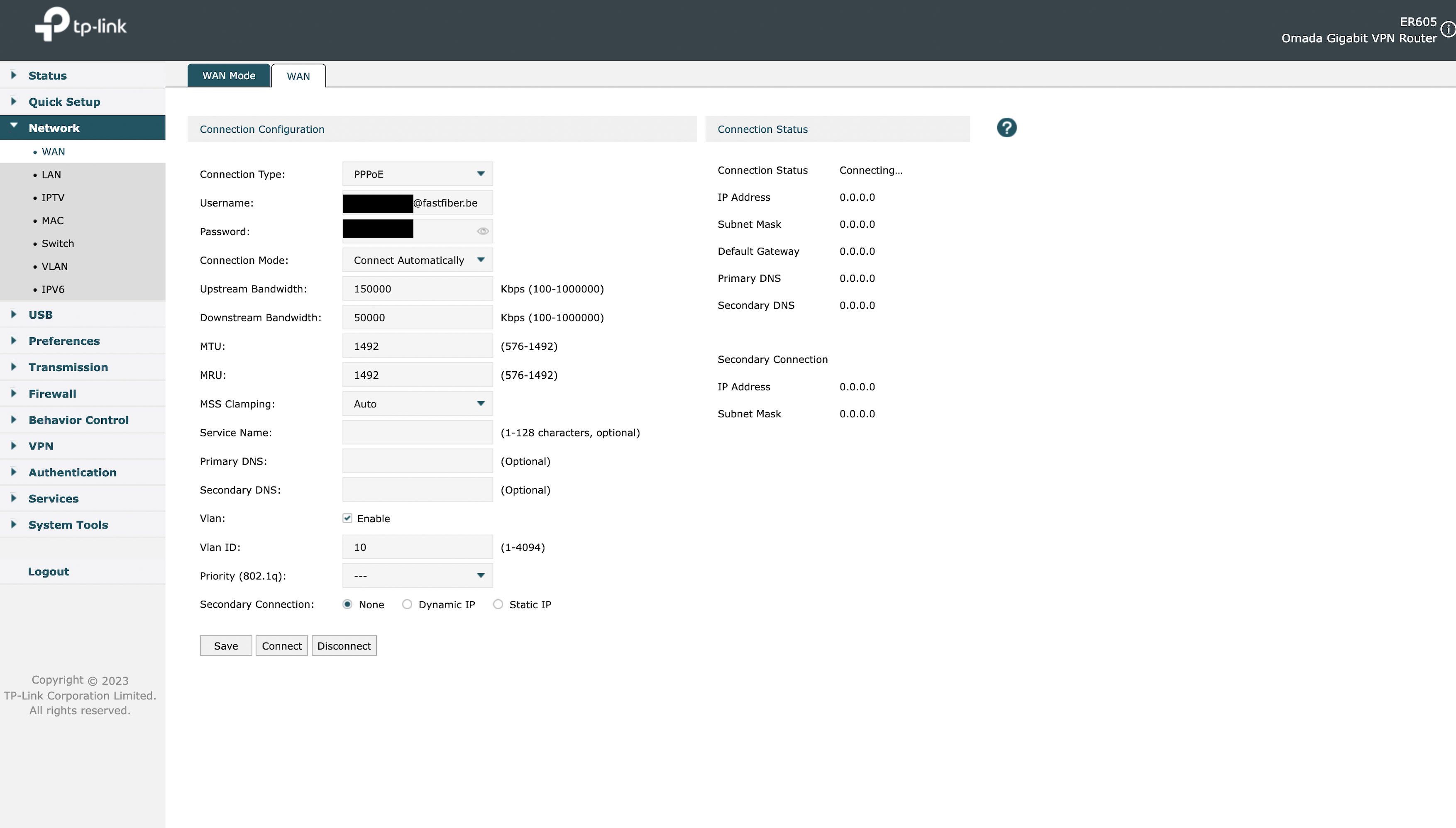

VLAN, PPPoE of Dynamic IP (DHCP) wordt allemaal ondersteund door de TP-Link Deco.
Handleiding op https://www.tp-link.com/nl-be/support/faq/1592/
Met de juiste instellingen zal het werken:
- Internet Connection Type: PPPoE
- IPTV/VLAN settings
- Internet VLAN ID: 10
- Internet VLAN Priority: 0

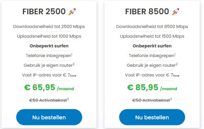

Fastfiber biedt nu ook snellere fiberverbindingen aan:
