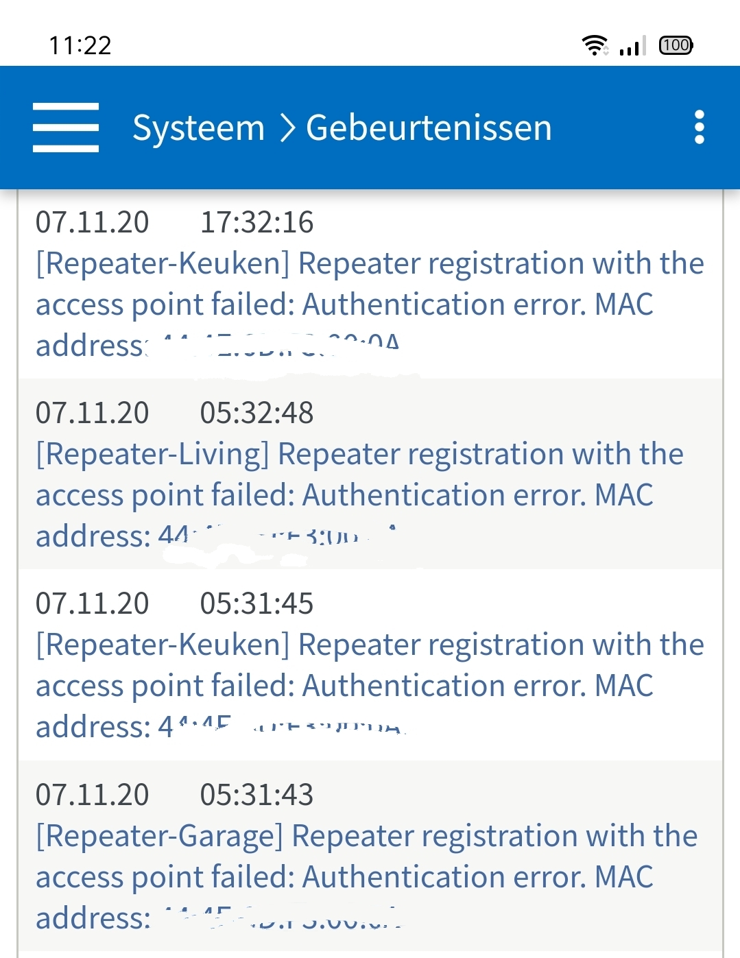

Ik heb een 6890 LTE en met de regelmaat van een klok zie ik foutmeldingen dat de repeaters niet kunnen verbinden met de Fritzbox. Repeaters zijn Fritz 1750. Ik heb ergens gelezen dat de wifi chip in Fritzbox modems serieuze steken laat vallen. Er blijkt dan wel nog verbinding te zijn tussen Fritzbox en randapparatuur alleen wordt/werd de snelheid herleid tot 1 Mbps of soms zelfs helemaal geen snelheid meer. Ik geef een screenshot mee, het MAC adres dat uitgegomd is, is dat van de Fritzbox. Zowel op 2,4 als op 5 GHz gebeurt het. Herkent iemand dit fenomeen? Wat ik ook begrepen heb is dat AVM niet echt erkent dat ze hier zwaar in de fout gaan. Stond ook in het artikel dat ik gelezen heb.

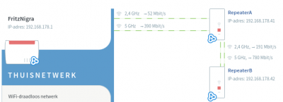

Ik heb volgende opstelling;
Fritzbox 7530 -> FritzRepeater 2400 (mesh) "A" -> FritzRepeater 2400 (mesh) "B"
In de logs van de repeater A zie ik wel een vermelding;
Repaeter aanmelding bij basis is mislukt. Authentificatiefout
Maar 18 seconden later is er dan een lijntje dat dit wel is gelukt.
En ik zie nog zo'n vermelding. Daar was de succesvolle aanmelding na de faling binnen dezelfde seconde.
En nog eentje ...20 seconden. En nog een paar...

Jack, in uw post zie ik de fouten maar wanneer lukt het dan wel? Ook zoals bij mij; meestal in dezelfde seconde. Of een paar tellen later? Maar soms ook wel echt te lang (18-20 seconden).
Ik ben ook heel gevoelig voor zo'n problemen bij thuiswerk. Callcenterwerk, d.w.z. VPN met voip en webbased softwareplatform.
Bij mij staat repeater A wel vrij ver van de Fritzbox al heb ik zeker geen verbinding die slecht te noemen is. Ik ga nog wat experimenteren met de positie van de repeater. Nu ligt die horizontaal 'op zijn rug'. Misschien maakt een andere positie een verschil.

Ik geloof je best maar alles is hier van AVM: Fritzbox 6890, 2 Fritzfon C5 toestellen, Fritz repeaters, Fritz DECT. Dus het wordt wat moeilijk om dat allemaal om te gooien.Sasuke schreef:Als je een mega goed mesh product wil hebben. Netgear Orbe 50 of 60 ... super snel en stabiel !
Edit: godverdomme
https://nl.avm.de/service/fritzwlan/fri ... ion-error/
Boodschap is dus: WPA3 NIET gebruiken. Dan durven ze nog schrijven dat het verbreken van de verbinding geen invloed heeft op aangesloten apparaten. Ja mijn oren, vpn verbinding lag er uit.
@WalterB1: de 2400 heeft dit probleem ook. Kijk eens bij uw wifi beveiliging of wpa3 gebruikt wordt.

Neen, ik heb zelfs geen WPA3 ondersteuning. Mijn Frizbox zit nog op OS 7.13 (geen update beschikbaar). Mijn repeaters hebben 7.20
Ik heb nu een ping opgezet naar mijn Fritzbox. Zo kan ik - hoop ik - controleren of op de momenten dat de repeater die foutmelding krijgt ik nog een verbinding heb met de Fritzbox.

Naar aanleiding van de ''Repeater-aanmelding bij de basis mislukt: authenticatiefout. MAC-adres-aanmelding bij de basis mislukt: ' heb ik wat testen gedaan.
Wat ik vooral wou weten was; valt de verbinding uit tijdens het voorkomen van die fout?
Ik heb zitten pingen van mijn desktop verbonden via LAN met Fritz Repeater 2400 'B' via wifi met Fritz Repeater 2400 'A' via wifi met Fritzbox 7530.
Ping liep van 2020-11-08 18:53:14 tot 2020-11-14 10:33:30: .... dus ruim 5 dagen. Tijdens die periode had ik geen enkele melding 'Destination unreachable' behalve gisteren 2x een minuutje terwijl ik een update liet lopen van de firmware van de repeaters. Die zijn van 07.20 naar 07.21 gegaan. Die hebben nu wel WPA3 ondersteuning. Wat niets uitmaakt aangezien de Fritzbox 7530 nog steeds op 07.13 zit zonder beschikbare update.
Dus neen; de verbinding valt niet uit.
Maar;
Sinds de firmware upgrade van de repeaters zie ik in het log van Repeater A nog steeds voorkomen 'Repeater-aanmelding bij de basis mislukt: authenticatiefout. MAC-adres-aanmelding bij de basis mislukt:'
Als ik naar het ping log gaan zien op het moment dat dergelijke foutmeldingen voorkomen dat is daar wel iets te zien van effect;
Dit zijn twee momenten waarbij de authentificatiefout voorkomt. Normaal is er 1 ping per seconden. In de logs volgden die elkaar heel mooi op. Het is uitzonderlijk dat dit niet zo is. Het tijdens het voorkomen van die authentificatiefouten dat er seconden overgeslagen worden.
Bij de eerst hier ontbreken er twee pings, twee seconden. De vermelde reactietijd is wel heel normaal. Bij de tweede is slechts één ping weggevallen maar de vermelde tijd is wel extreem hoog, zelfs voor dit netwerk. Normaal 'heel hoog' is eerder 20-22ms.
Ik meen dat ik officieel niet mijn internetverbinding verlies tijdens die fouten. Het valt niet uit, het geeft geen foutmeldingen, geen problemen. Maar ondanks dat geeft die fout wel een verstoring van het netwerk en op dat exacte moment ben ik eigenlijk even offline maar niet lang genoeg om problemen te geven.

Ik heb zo'n overzicht waar ik de snelheden van de onderlinge verbindingen kan zien.
Natuurlijk, als de repeater een verbinding heeft met de Fritzbox (ipv een andere repeater) dan weet je niet waar de zwakke schakel zit.
