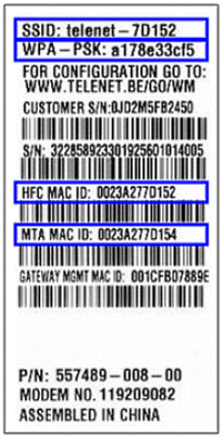

Hallo ik ben Vic Delorge en heb een tijdje geleden de telenet HGW modem kunnen hacken ...
ik heb daar toen een topic over gemaakt ( zie topic ==> https://userbase.be/forum/viewtopic.php?f=50&t=42216 )
Telenet heeft ondertussen een FIX voor de problemen die ik gevonden had ...
Gisteren heb ik een zeer groot nieuw probleem gevonden in de WIFI security van de modems
dit probleem treft veel mensen omdat veel mensen hun standaard wachtwoord en netwerknaam niet veranderen
veelal veranderen ze dit niet omdat de wpa sleutel en netwerknaam op de sticker op de modems plakt
ik zal niet zeggen hoe ik precies de wpa2 sleutels kan maken voor andere modems (omdat ik eerst wil praten met Telenet en een oplossing vinden voor dit probleem)
maar het probleem zit er in dat de ssid op het einde enkele cijfers zegt vb telenet-86145
deze cijfers zijn de laatste digits van de HFC MAC
en het eerste deel van de HFC mac is altijd het zelfde
dus aan de hand van de SSID kan je de HFC MAC van de modem te weten komen ...
en dan via een speciale manier de key voor de wifi daar uit verkrijgen ...
dit is dus een zeer groot probleem
want zo kan je sleutels maken voor andere mensen hun netwerk/modem
dit is doenbaar in 5 min dus redelijk simpel nog ook
ik wil wel verduidelijken dat ik niet WPA2 kan cracken
maar enkel de manier waarop Telenet de standaard sleutels maakt
het goede nieuws is dat je uzelf hiertegen direct kan beveiligen door zelf een wpa sleutel en netwerknaam in te stellen
zie voor info hoe je dit kan doen op mijn telenet ==> http://klantenservice.telenet.be/conten ... -instellen
maar mijn test hebben uitgewezen dat veel mensen dit niet doen

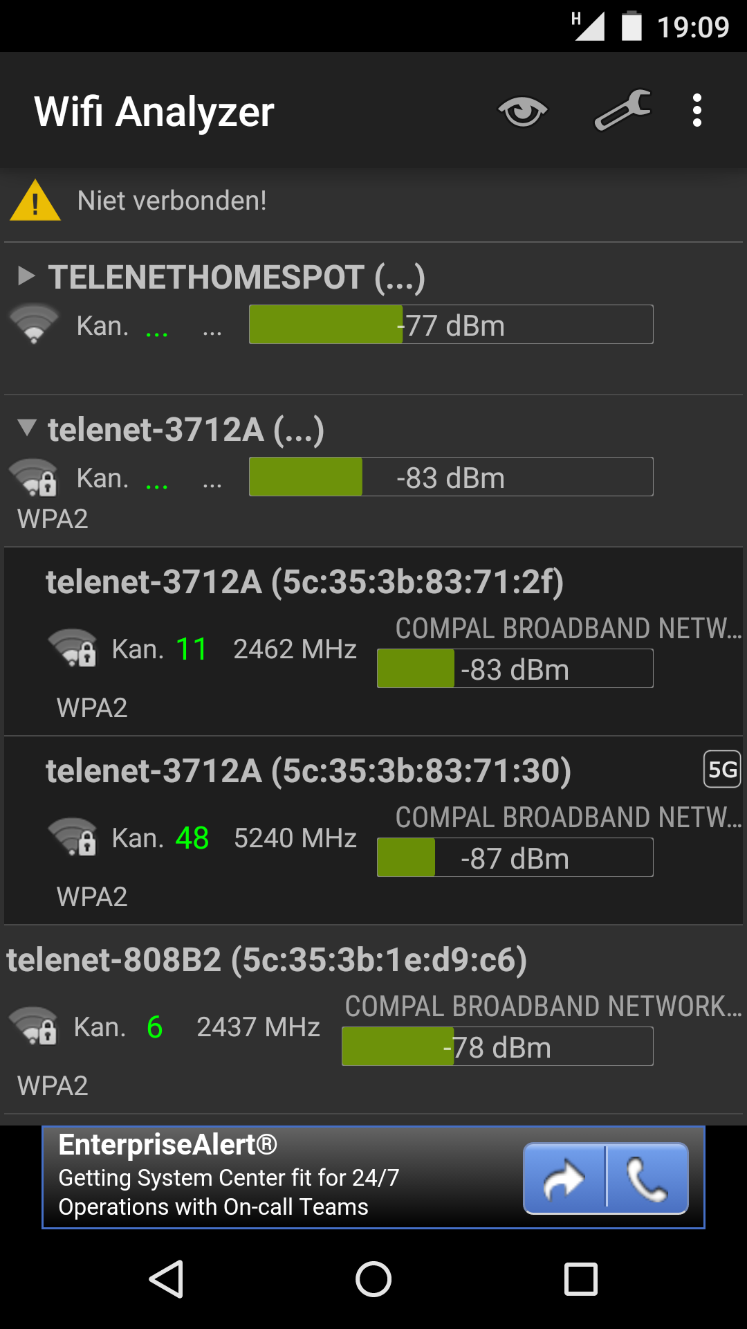

als ik eventjes rond rij met men fiets en een android phone merk ik dan ongeveer 80 percent dit standaard wachtwoord laat staan op hun modems

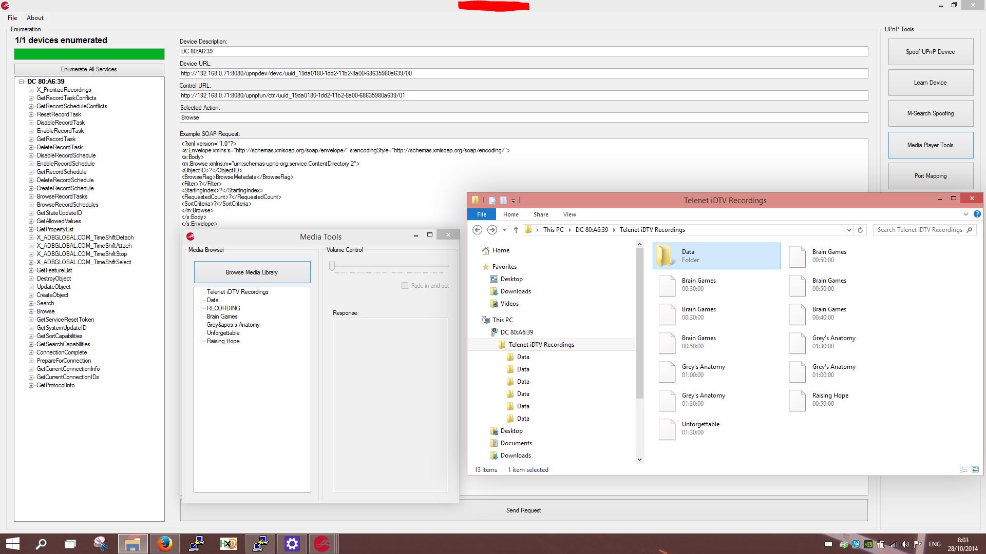

dit probleem is juist nog erger geworden

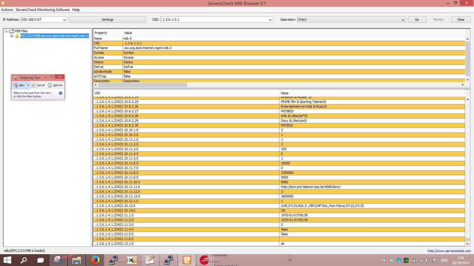

ik heb ontdekt dat de digboxen over upnp beshikken en als je dus op het netwerk zit van iemand
of op je eigen netwerk kan je via upnp veel dingen doen ...
je kan zien naar welk kanaal ze aan het kijken zijn ...
dit werkt via snmp en daarvoor heb je wel nog een extra passwoord voor nodig
je kan ook hun opgenomen programmas zien
en denk zelf dat je dingen kan opnemen en deleten enz (dat moet ik nog testen )
zie volgende fotos
dit is wat de upnp tool vind
en dit is via snmp

en ik heb dit misschien niet helemaal duidelijk gemaakt maar het werkt enkel op de compal broadband network modem's
dus modellen CH6643e en CH6541e
maybe ook de super oude zo als op de sticker in de begin post maar daarop heb ik het niet kun testen
dus enkel op bssid's die beginnen met 5C:35:3B
wifi analyzer tool voor android kan u de modems tonen die compal broadband networks zijn
