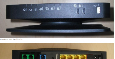

Nu werk je met een Fritzbox. Kun je de originele modem van Scarlet (O-box ?) niet tijdelijk terugplaatsen en een lijntest doen. Indien nog steeds problemen met de snelheid kun je Scarlet support vragen om de zaak te onderzoeken. Op hun eigen materiaal geven ze support, op Fritzbox dus niet. Als alles opgelost is kan je je Fritzbox terugplaatsen.

Inderdaad die broodrooster terugplaatsen zal op den duur wel moeten.

honda4life schreef:Inderdaad die broodrooster terugplaatsen zal op den duur wel moeten.
Zo warm wordt een Obox niet hoor. Als je nog een oudere modem hebt wordt hij ineens vervangen door het nieuwe model.

Ik zou die oude box laten voor wat het is. Die is in het beste geval vector friendly als hij al op tijd de automatische update heeft gehad. Anders riskeer je een fall back.

Als poster een nazicht door een technicus uitlokt, wat ik sterk aanbeveel, zal die nooit een oude box laten staan. Trouwens, wil hij de eventuele problemen met zijn lijn opgelost zien dan moet hij wel een Obox nemen (actief vectoring).

petrol242 schreef:Ik weet niet welke o-box de poster bedoelt.
https://www.scarlet.be/help/faq/926/59/O-Box-3

Ik heb nog zo'n Sagem hoor.

Ai Sagem Web Racer? Dat dacht ik al toen je over die broodrooster begon... Die zou ik dan zeker niet aan een vectored lijn hangen. Afhankelijk van hoelang die niet meer online is geweest, heeft die wel of niet de update gehad om slechts vector friendly te zijn. Zonder update ga je sowieso op fall back. Met update zal die in een vectored bundle niet presteren zoals voorheen. Kortom niet direct het toestel om een eventueel defect aan je Fritzbox uit te sluiten.
Wil je eerst wat uitsluiten zonder de provider, dan zal je toch ergens een Bbox3, O-box3 of een Fritzdoos 7360/7490 in bruikleen moeten zien te krijgen. Misschien een oproep aan de forumleden hier? Hoewel ik een defect aan je huidige fritzbox onwaarschijnlijk vind.
