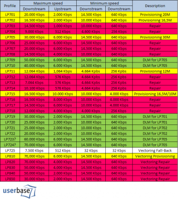

Hallo,
ik ben bij scarlet klant geworden en ben gestart aan een 25 mb downstream profiel
nadien is dit 30mb geworden
nadien weer verhoogt naar 50 mb
en nu sinds kort 60??
Ik wist niet dat 60 mb een profiel was?
nu heb ik volgende waardes:
VDSL Version Firmware-VTU-R:9.5.7.12IK105012 Time Jan 10 2014, 22:12:04
VDSL line status SHOWTIME
Downstream Training Margin : 10.3 dB
Downstream line rate 60176 kbps
Upstream line rate 6064 kbps
TX total power -22.9 dbm
Downstream delay 7.7 ms
Upstream delay 4.0 ms
zou 70 er nog voor mij inzitten?

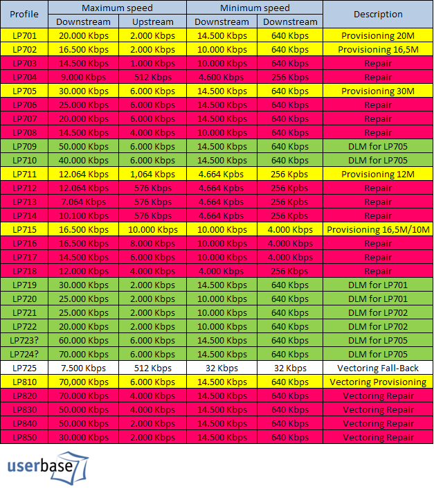

60/6 is al altijd een DLM profiel geweest. zie tabel hieronderdommelgebruiker schreef:Ik wist niet dat 60 mb een profiel was?
Zoals de vorige poster antwoordde: weinig waarschijnlijk.dommelgebruiker schreef:Downstream Training Margin : 10.3 dB
Meer indien jouw lijn heel stabiel blijft, kan het gebeuren dat je 70 mbps krijgt (er zijn klanten met een stabiele SNR van 6dB).
Of je nu klanten bent van Scarlet, EDPNet, Belgacom maakt volgens mij allemaal niets uit.dommelgebruiker schreef:maar scarlet heeft geen ondersteuning voor vectoring ...en die bbox 2 hefet geen vectoring....
Van zodra vectoring op jouw ROP ge-activeerd staat, krijg je het 70 mbps vectoring line profiel indien je een compatibele modem hebt (b-box3, Fritzbox 7360/7490).
