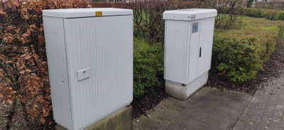

Hangt er ook vanaf waar je woont. Hier in de regio antwerpen zijn KVD en ROP samen.
Je zal er ook altijd een identifier op zien en het "laser" logotje.
Met deze "informatie" erop dus :
Heb nog wat dieper moeten zoeken voor de andere foto maar dat linkse was (volgens de "techniekers" op dit forum toen?) een ROP en KVD samen?

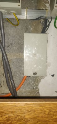

Dit heb ik u zonet doorgestuurd , hieronder een foto over wat er binnenkomt .OBiWaN007 schreef:Als je mij in PM je adres doorgeeft (mag eventueel 1 of 2 huisnummers schelen als je echt annoniem wil blijven) kan ik checken op hoeveel meter exact je van de KVD bent en kan ook direct de soort kabel zien alsook in je straat welke snelheden de buren die het kortst bij jou wonen halen. Zo kan ik je met redelijke zekerheid doorgeven wat je maximale en effectieve (geen gegarandeerde) snelheden zullen zijn.

Inderdaad, ROP en KVD in een kast ...GuntherDW schreef:….

Hà, nog iemand met een 20-paar invoerdopke schreef: Dit heb ik u zonet doorgestuurd , hieronder een foto over wat er binnenkomt .

hehe , dat maakt niet zoveel uit . ik heb eens even rondgefietst , en binnen de 150m heb ik 2 kasten met "laserogen " staantdemeyer schreef:
Hà, nog iemand met een 20-paar invoerHeb ik hier ook in de meterkast hangen... Nog een restantje van mijn BBS verleden...
Deze staat het kortse bij , +-100 meter , op zelfde straat waar toegangsdeur, ook waar de technische ruimte is , de andere staat op +- 150 meter .

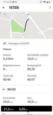

Als ik de voordeur uitstap dan is het 110 meter , dus je zou denken dat dit de logische weg is , aangezien 150 meter verder aan een rond punt ( is een drukke verbindingsweg tussen 2 steden) staat er ook een KVM .
Dit is dus hoogst waarschijnlijk de route die de kabel volgt , en dat is dus op z'n minst 650 meter . Op m'n oud adres was dit ook zo .Op 1.5 km een ROP , was op de boerebuiten , dus je denkt ook dat je daarop aangesloten bent , en vermoed je nooit dat die kabel van de andere kant komt , door een gebied van bijna 1 km bos waar nooit gebouwd mag worden
Beste oplossing lijkt me die fritzbox in de ROP te plaatsen en een utp kabeltje in de greppel te leggen

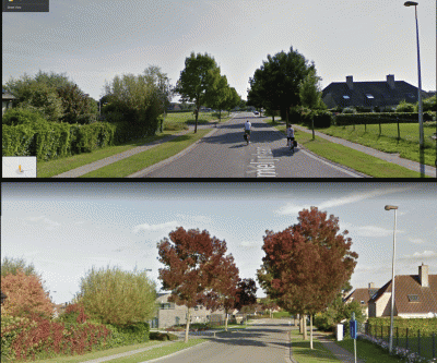

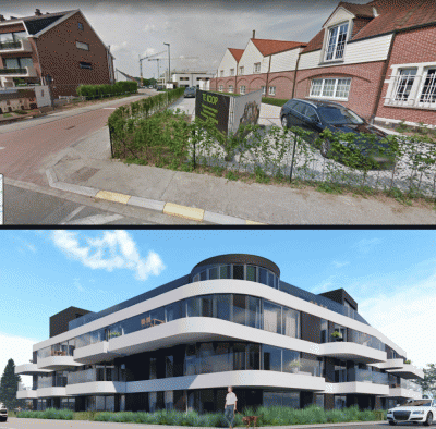

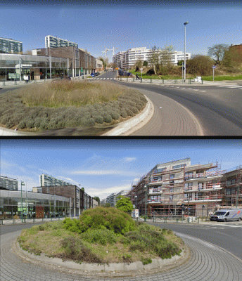

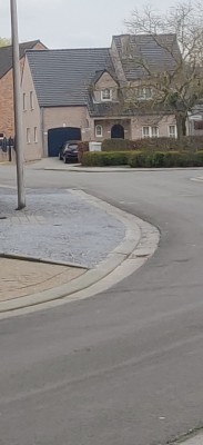

Dat bedoel ik met uit het historisch oogpunt bekijken, hier drie voorbeelden waar men er lustig op los bouwt en zelfs nieuwe straten gaat aanleggen ! De KVD die er van voor die werken staat is er nog altijd, maar of die nog altijd aan dezelfde huizen is gekoppeld is dan een andere vraag !
De foto hieronder was vroeger een grote parking van een restaurant dat je nog rechts ziet staan …
Ze trekken daar gewoon een straat door en achteraan komt er een nieuwe wijk !
Dat restaurant die rechts was word afgebroken en er komt een groot appartementsgebouw in de plaats, foto hierboven !
Binnen tien jaar gaat er hier ook ene misschien rond rijden met zijn fiets of ene zeggen … die KVD ik kan er bijna op rochelen, wat hij niet weet is dat het er vroeger anders uit zag en hij op een veel oudere of nieuwere KVD is gekoppeld want zijn huis stond er toen al of nog niet
