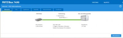

Sinds enkele dagen ben ik overgestapt van Scarlet naar EDPNet. Overschakeling liep perfect en alles werkt OK.

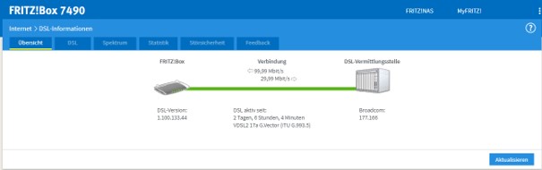

Ik gebruik een Fritzbox 7490 (duitse versie), met Fritz!OS 07.12. De DSL-versie is 1.100.133.44. Ik woon <200m van de telefoonkast.
De telefoonkabel naar de fritzbox is 1m lang (RJ11 – RJ45 stekker, zelf gemaakt).
Ik heb een 100/30 profiel gekregen en had eigenlijk op een 100/40 gehoopt.

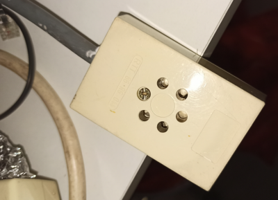

Ik vermoed dat de enige manier om mijn lijnwaarden te verbeteren, is een betere binnenbekabeling. Mijn NTP is nog van het oude type – zie foto.
Is het nuttig de oude NTP te vervangen door een nieuwere Belgacom TF2007 connectiedoos, om de lijnwaarden te verbeteren? En zo ja, waar haal ik deze?

Waarom gebruik je de "oude" driver?guidodejongh schreef:Ik gebruik een Fritzbox 7490 (duitse versie), met Fritz!OS 07.12. De DSL-versie is 1.100.133.44
Volgens mij is de nieuwe driver in de Duitse 07.12 ook 1.100.136.39, en dus whitelisted!

Of het een verbetering zal zijn is niet gegarandeerd, maar de NTP2007 is officiëel de enige correctie manierguidodejongh schreef:Is het nuttig de oude NTP te vervangen door een nieuwere Belgacom TF2007 connectiedoos, om de lijnwaarden te verbeteren? En zo ja, waar haal ik deze?
Te koop in de Proximus shops.

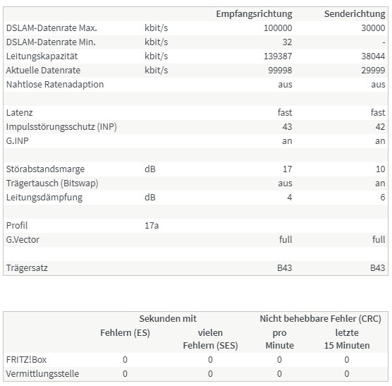

Het verschil is dat jij een attenuation hebt van 17dB, terwijl de TS een attenuation heeft van 4dB. Met andere woorden: hij zit bijna op de ROP (max 50m), en dus zouden zijn waarden eigenlijk véél beter moeten zijn...GuntherDW schreef:Afstand maakt voor de upload niet zoveel (eigenlijk wel maar is vaak minder hard in lijn te trekken tov download) uit. Ik zit in Zone 2 (FB denkt dat ik op ~365meter zit van de ROP), heb 40-42mbit attainable (schommelt wat met tijden) maar krijg toch "maar" 35Mbit upload.

Klopt, maar het ding is dat ik ook voldoende mensen heb gezien in zone 1 welke ook "maar" 35Mbit up als max profiel krijgen. Het is een beetje wikken en wegen.philippe_d schreef:Met andere woorden: hij zit bijna op de ROP (max 50m), en dus zouden zijn waarden eigenlijk véél beter moeten zijn...
Ik geloof alleen niet dat hij zomaar ineens het 40Mbit upload profiel gaat krijgen, maar de wonderen zijn de wereld nog niet uit
Sure het zal beter worden maar niet opeens een wereld van verschil.

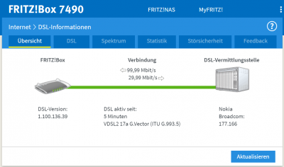

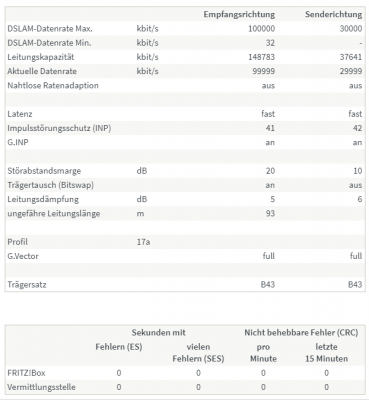

De begeleidende tekst meldt "Fur den Fall, dass mit dem aktuellen FRITZ!OS....."philippe_d schreef:Ja natuurlijk, maar waarom wil je perse de vorige DSL versie gebruiken als de nieuwe ook approved is?guidodejongh schreef:Maar wanneer ik daarna de optie "vorherige DSL-version verwenden" terug activeer, schakelt de FB terug naar de oude driver 1.100.133.44
Dat begrijp ik niet.
Vandaar dat ik het veiliger vond deze optie te activeren, om niet met een niet werkende driver achter te blijven na een upgrade van de FRITZ!OS.
Heb de optie uitgeschakeld en nu werkend met de nieuwste 1.100.136.39 DSL driver.
De nieuwe waarden met de nieuwe driver zijn hier meegegeven

Niet echt een verbetering dus ...
Ik denk dat je zal moeten leven met de 100/30 (of ten hoogste 100/35).
Gebruikers met een 100/40 profiel zijn zéér zeldzaam.
Hoewel, met jouw afstand tot de ROP (<100m) en de lage verzwakking (5dB) zou je theoretisch betere lijnwaarden mogen verwachten. Maar veel kan je daar niet aan doen, denk ik.
