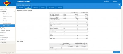

Ik heb het gevoel dat de waarden op mijn lijn sterk verbeterd zijn
Vooral de snr waarden
Max. DSLAM throughput kbit/s 100000 20000
Min. DSLAM throughput kbit/s 32 0
Attainable throughput kbit/s 120973 33977
Current throughput kbit/s 99998 19999
Latency fast fast
Impulse Noise Protection (INP) 43 42
G.INP on on
Signal-to-noise ratio dB 12 15
Bitswap on on
Line attenuation dB 6 7
Profile 17a
G.Vector full full
Carrier record B43 B43

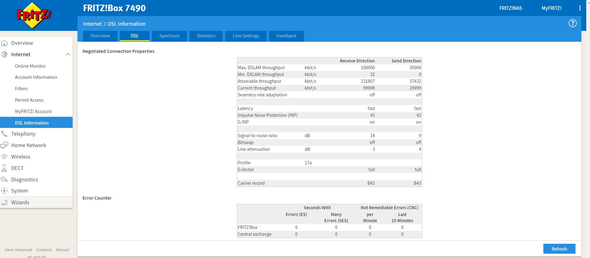

Bij deze de bevestiging dat EDPnet wel effectief de uploadverhoging toepast.
Als PXM tech heb ik 2 lijnen, 1 op PXM en 1 op EDPnet.
De PXM lijn heb ik geen invloed kunnen uitoefenen via DLM en profielsettings, de EDPnet lijn daarentegen dus wél
net even DLM duwtje in de rug gegeven en zie onderstaand resultaat
Ik ga ervan uit dat 100/35 ook wel nog in de pijplijn zal zitten
PS: nee ik ga niet iedereen zijn lijn beginnen pushen voor de upload... dit was gewoon even ter test dus het werkt.
wacht gewoon DLM even af, deze zal zijn werk wel doen, of activeer een TBF via het gekende 0800 nummer maar ik
durf dus niet met zekerheid zeggen dat dit voldoende is, ik heb een TBF gelanceerd en onmiddellijk ook een forced
DLM decision via de PXM tools die wij als tech ter beschikking hebben, en bij deze dus succesvol. even geduld dus

Wat bedoel je met toepassen?OBiWaN007 schreef:Bij deze de bevestiging dat EDPnet wel effectief de uploadverhoging toepast.
Volgens mij heeft EDPnet hier helemaal géén invloed op. Het is gewoon Proximus die:
- a) de upload capaciteit van VDSL2 verhoogd heeft (verhoging power in de upload frequenties).
b) nieuwe upload profielen gecreerd heeft om van de capaciteirsverhoging gebruik te maken.
Als EDPNet dus een download bandbreedte heeft van vb 100 Mbps, is er automatsich ook een bandbreedte van 100 Mbps upload (die ze tot nu toe niet konden gebruiken gezien de beperking op de upload)
PS. Dat neemt niet weg dat ik het fantastisch vindt dat EDPNet klanten hiervan tenvolle kunnen genieten, en dat EDPnet de eerste ISP is België die zulke uploads op VDSL2 aanbieden
100/35 is inderdaad een bestaand profiel. Afwachten hoe genereus DLM hiermee opgaatOBiWaN007 schreef:Ik ga ervan uit dat 100/35 ook wel nog in de pijplijn zal zitten
Voor 100/30 is een "forced decision" helemaal niet nodig.OBiWaN007 schreef:PS: nee ik ga niet iedereen zijn lijn beginnen pushen voor de upload... dit was gewoon even ter test dus het werkt.
Een TBF geeft jou automatisch een upload van 30 mbps, gezien 30 Mbps upload het provisioning profiel is in zone 1. Daar heeft DLM niets mee te maken.
DLM zal zorgen voor een verhoging naar 35 Mbps of 40 Mbps - na positieve evaluatie van de lijn.
Met geduld alleen kom je niet vlug op 30 mbps, ook niet met DLM. Hiervoor is echt wel een TBF nodig.OBiWaN007 schreef: even geduld dus
Voor zover ik het begrijp zal Proximus een TBF lanceren op alle lijnen, maar doet dat niet voor iedereen gelijktijdig, en alleen gedurende bepaalde tijdslots.

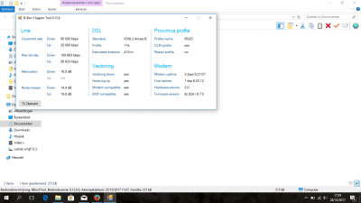

Bwa die voorspelde attainables zou ik toch ook met een korrel zout nemen hoor, echt correct is dat niet en dat zie ik bij verschillende screenshots en commentaren van PXM.joriz schreef: Ben wel benieuwd wie effectief de 40Mbit upstream sync stabiel gaat halen. Als ik jou screenshot zie is jou lijn al zeer kort en toch is 37Mbit het maximum. Gaan er nog bepaalde optimalisaties toegepast worden om dit haalbaar te maken dat jij weet?
Als vb neem ik : iemand op het px forum met een attainable van 110 Mbps en staat op 85, bij px zeggen ze dat zijn attainable nog geen 100 is en daardoor niet omhoog raakt en dat DLM zijn lijn steeds terug brengt naar 85 als ze deze instellen op 100 en dan de lijn onstabiel wordt,...
bij mij is de attainable 107 op de BB-Sagem-tool en sta wel op een 100 Mbps in zone 2.
Voor de upload gaan we nog moeten wachten bij px tot ze de cap wat hoger zetten
B-Box 3 Sagem Tool v0.12.6
Device: B-Box 3 Sagem
Downstream current bit rate: 99 999 kbps
Upstream current bit rate: 20 000 kbps
Downstream max bit rate: 107 258 kbps
Upstream max bit rate: 34 545 kbps
Downstream attenuation: 16,7 dB
Downstream noise margin: 8,4 dB
Upstream noise margin: 16,3 dB
Vectoring down: yes
Vectoring up: yes
ROP vectoring compatible: yes
DSL standard: VDSL2 Annex B
DSL profile: 17a
Estimated distance: 414 m
Proximus profile name: 100/20
Proximus DLM profile: yes
Proximus repair profile: no

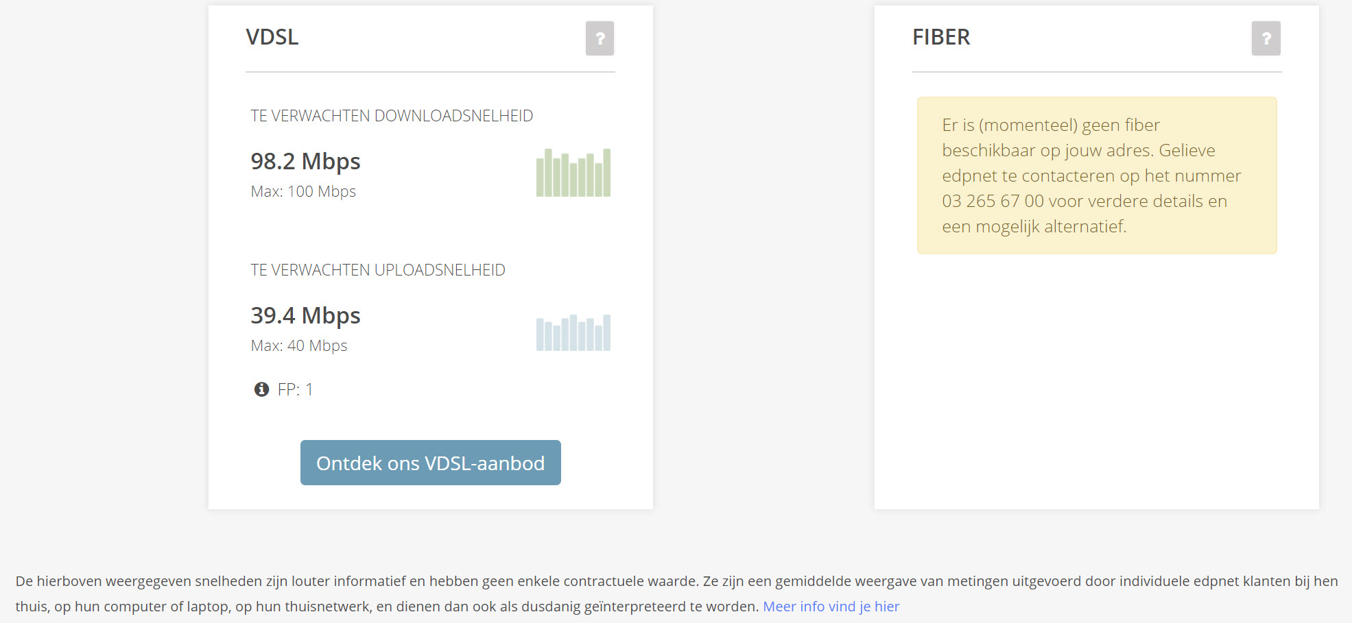

Volgens dit onnozel artikel in Datanews zal je zelfs 40Mbit halen tot op 1200 meter van de straatcabinejoriz schreef:Ben wel benieuwd wie effectief de 40Mbit upstream sync stabiel gaat halen. Als ik jou screenshot zie is jou lijn al zeer kort en toch is 37Mbit het maximum. Gaan er nog bepaalde optimalisaties toegepast worden om dit haalbaar te maken dat jij weet?
PS
Ik moet de eerste screenshot nog zien van een user die >40 Mbit attainable speed heeft, laat staan iemand die effectief 40 Mbps zal krijgen van DLM.
De screenshot hierboven is inderdaad een zéér korte lijn (line attenuation 3 dB = <50m van de ROP ?), en haalt maar 37 Mbps

Klopt... ter test heb ik hiernet even de buren opgezocht die op dezelfde KVD (en dus ook zelfde straat) als mezelf wonen.philippe_d schreef:Dat geloof ik niet.Patje schreef:Wel als die TBF ongeveer 60 dagen in beslag zal nemen zoals ObiwaN007 zegt dan zijn we nog een tijdje zoettenzij het ook een forced decision is die binnen één week beslist.
Voor zover ik het begrijp wordt DLM gereset na een TBF.
na het lanceren van een TBF worden ook de PXM lijnen (in zone 1 welteverstaan) onmiddellijk met een 30up sync beloond.
Het valt me wel op dat de mensen met een Bbox3 modem een veel betere upstream attainable halen dan bvb de fritzbox.
ikzelf + een andere in mijn straat (allemaal binnen de 100m van de kvd) met een fritzbox halen een max att van 38up
enkele buren die enkele tientallen meters VERDER van de KVD zitten dan mezelf maar dan met een Bbox3 halen op dit
moment een max att van 45mbit. Sterker nog ikzelf heb een bbox3 enkel voor TV via werkgever en deze haalt een
max att van 51mbit up (technicolor model trouwens). Dus 40mbit zal wel effectief haalbaar zijn. De downside is dan weer
dat dit bbox3 dus 99% proximus klanten zijn, deze zullen dan 40mbit krijgen in sync maar PXM zal deze cappen op de meeste
(ik dacht zelfs alle particuliere) abo's. Modem en/of firmware heeft hier veel met te maken dus. ik ben met mijn fritzbox
even overgeschakeld naar Annex A en dit geeft een max att van 38-39mbit tov 37 op annex B en ik zit trouwens op 28m van de KVD
max att down is op annex A gestegen naar 135 ipv 131 op annex B.

Zijn die upstream attainable waarden die je vergelijkt, uitgelezen uit de modem of uitgelezen op SALY?OBiWaN007 schreef:Het valt me wel op dat de mensen met een Bbox3 modem een veel betere upstream attainable halen dan bvb de fritzbox.
InderdaadOBiWaN007 schreef:Modem en/of firmware heeft hier veel met te maken dus. ik ben met mijn fritzbox
Ik heb ondervonden dat ik met de FritzBox DSL driver 1.100.133.44 een zéér onstabiele verbinding heb, waarbij max att gelijk is aan de werkelijke snelheid.
DSL driver 1.100.133.44 is de originele driver van OS 06.52, maar zit ook als "previous driver" in de 06.80, de 06.83 en de 06.88 BETA
Ik heb dan eens geëxperimenteerd met de nieuwere drivers (06.80 en ook de Beta 06.88), en had hier ook véél betere attainable waarden
Jammer genoeg is deze OS niet whitelisted, en kwam ik al gauw op het fall-back profiel terecht
Toppunt was dat een TBF mij niet meer uit het fallback profiel haalde, er is een interventie nodig geweest door een technieker (die een B-box 3V geinstalleerd heeft)
Ik gebruik nu mijn FritzBox (met de nieuwste Firmware) achter de B-box3, ben dat ganse circus met whitelisted firmwares beu
