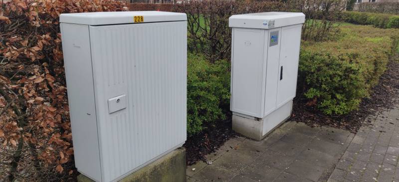

En hoe ziet zo'n proximus cabine er uit? Van Telenet en de elektriciteitsmij zie ik er genoeg staan maar proximus? Of zitten die samen met .... . Vraag dit omdat wij ook overstappen van kabel naar koper
GuntherDW
- Berichten: 1139
- Locatie: zwijndrecht
- Bedankt: 78 keer
Hangt er ook vanaf waar je woont. Hier in de regio antwerpen zijn KVD en ROP samen.
Je zal er ook altijd een identifier op zien en het "laser" logotje.
Met deze "informatie" erop dus :
Heb nog wat dieper moeten zoeken voor de andere foto maar dat linkse was (volgens de "techniekers" op dit forum toen?) een ROP en KVD samen?

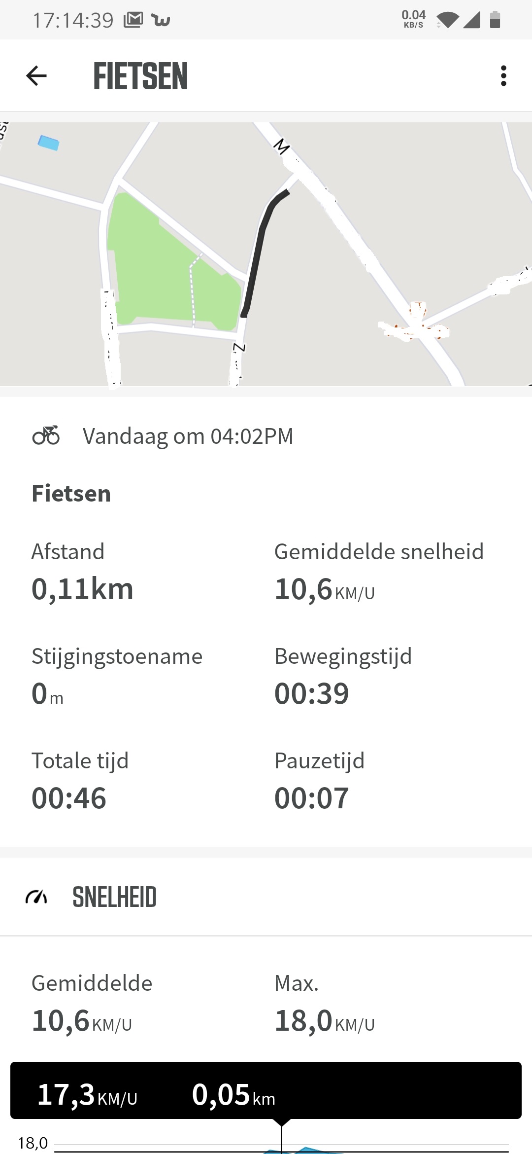

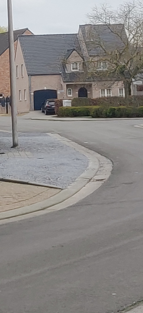

Hier is de situatie heel raar , mijn adres is waar de M staat , De toegangsdeur en technische ruimte waar ook de KVM/ROP staat is gemarkeerd met Z ( iets online kopen en laten leveren loopt heel vaak mis post.nl enz zien wel een huisnr ma geen deur
Als ik de voordeur uitstap dan is het 110 meter , dus je zou denken dat dit de logische weg is , aangezien 150 meter verder aan een rond punt ( is een drukke verbindingsweg tussen 2 steden) staat er ook een KVM .
Dit is dus hoogst waarschijnlijk de route die de kabel volgt , en dat is dus op z'n minst 650 meter . Op m'n oud adres was dit ook zo .Op 1.5 km een ROP , was op de boerebuiten , dus je denkt ook dat je daarop aangesloten bent , en vermoed je nooit dat die kabel van de andere kant komt , door een gebied van bijna 1 km bos waar nooit gebouwd mag worden
. in plaats van 1.5 km was het een 5tal km als ik me niet vergis .

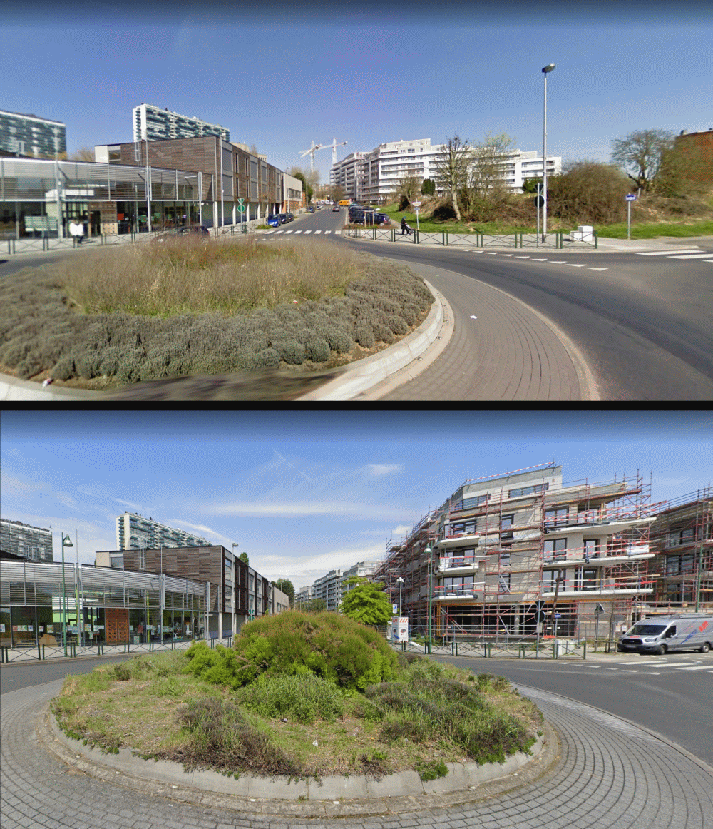

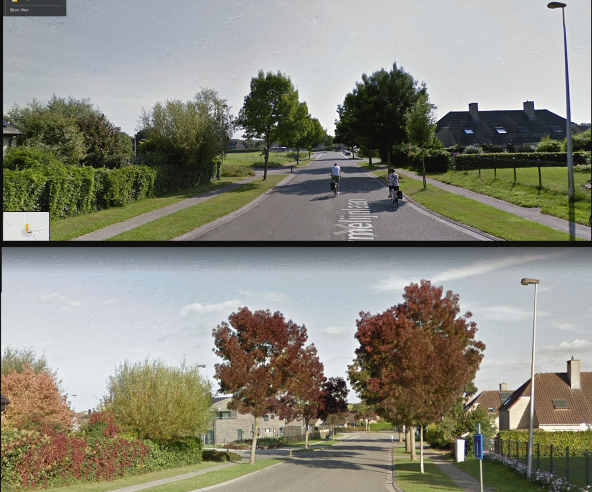

Dat bedoel ik met uit het historisch oogpunt bekijken, hier drie voorbeelden waar men er lustig op los bouwt en zelfs nieuwe straten gaat aanleggen ! De KVD die er van voor die werken staat is er nog altijd, maar of die nog altijd aan dezelfde huizen is gekoppeld is dan een andere vraag !
De foto hieronder was vroeger een grote parking van een restaurant dat je nog rechts ziet staan …
Ze trekken daar gewoon een straat door en achteraan komt er een nieuwe wijk !
Dat restaurant die rechts was word afgebroken en er komt een groot appartementsgebouw in de plaats, foto hierboven !
Binnen tien jaar gaat er hier ook ene misschien rond rijden met zijn fiets of ene zeggen … die KVD ik kan er bijna op rochelen, wat hij niet weet is dat het er vroeger anders uit zag en hij op een veel oudere of nieuwere KVD is gekoppeld want zijn huis stond er toen al of nog niet
