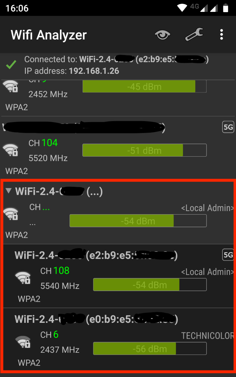

Dag iedereen,
Oftewel ben ik heel dom geworden, oftewel heeft Proximus het weer ingewikkeld gemaakt.
Ik heb een bbox3 in een studio (1 kamer), maar tegenwoordig is de WiFi niet stabiel (ondanks maar 2 meter zonder obstructies). Ik wou eens kijken naar de instellingen op de bbox3, en het volgende valt op:
  • Zowel 2.4Ghz als 5.0Ghz staan aan en hebben dezelfde naam WiFi-2.4-xxxxx. Ik vermoed dat dit de reden is waarom de WiFi regelmatig wegvalt. Er staat ook One SSID bovenaan (zie bijlage).
  • Ik kan maar één gezamelijke naam configureren, niet per frequentie apart.
  • Het lukt mij niet op de kanalen aan te passen (want het huidige kanaal is niet optimaal)
Wie kan mij helpen met het aanpassen van de WiFi SSID en de kanalen? Ik zou graag een verschillende naam hebben voor 2.4Ghz en 5.0Ghz, alsook een verschillend kanaal voor de 2.4 Ghz. Of kan je dat tegenwoordig niet meer doen met een Bbox3?
Alvast bedankt.

Ik vind de mod response in dat tweede topic beangstigend:
Met welk toestel heb je dit probleem? Ik zie 2x eenzelfde smartphone op jouw wifi, als het één van die twee is, kan je me het MAC adres (als je deze weet vinden) daarvan via privébericht doorsturen?
Maw de forum mods kunnen daar al in jouw netwerk snuffelen; ik vraag me dan serieus af wie dat ook nog kan.

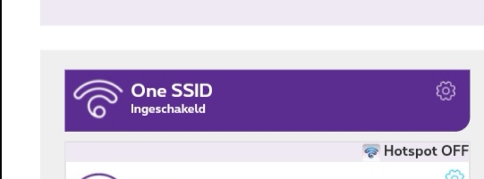

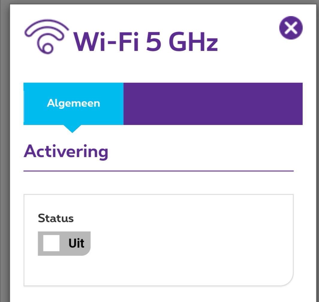

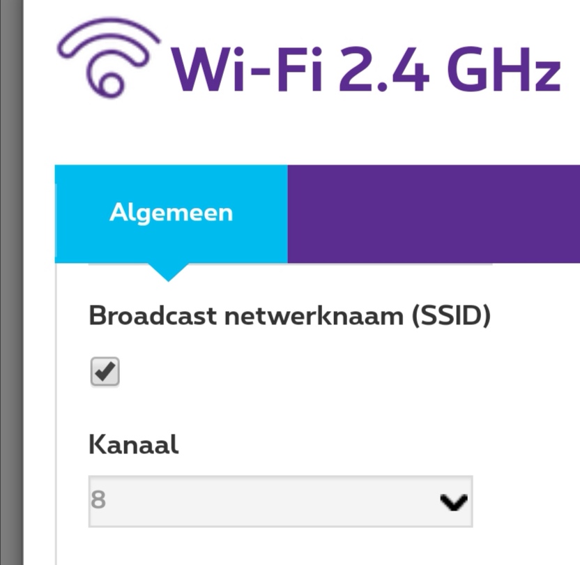

Er is wél een optie om onessid uit te schakelen
Ik heb het namelijk gisteren zelf gedaan. 9
Reden: ik zag dat mijn WiFi kanaal op 2,4 niet ideaal stond want overlappend met de buren.
Na uitschakeling van onessid, kan je opnieuw zelf de kanalen kiezen, wat altijd beter is dan de automatische selectie.
Het 5GHz kanaal kan je ook nog uitschakelen.

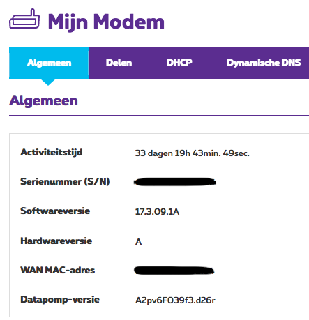

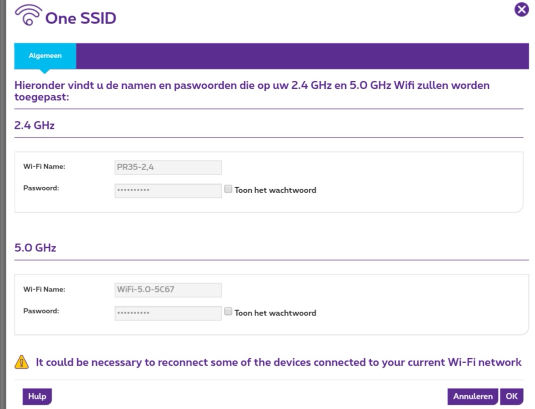

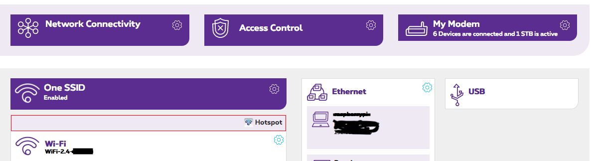

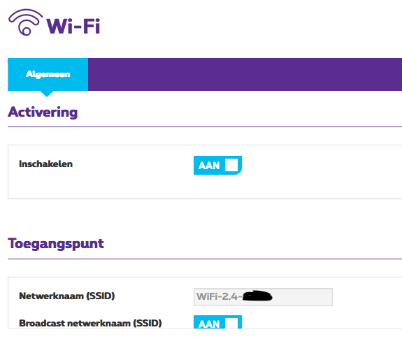

Ik kan de kanalen niet meer kiezen met One SSID, of de opties zijn extreem verborgen. Ik kan mij wel enkel aanmelden als "User".
Zo ziet mijn overzichtspagina er uit:

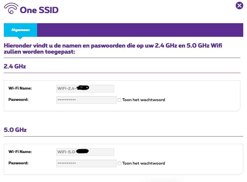

Als ik op One SSID klik, dan krijg ik het volgende overzicht:
Dit is extreem verwarrend, want er staan twee SSID. Op deze pagina kan je niets wijzigen, alles is uitgeschakeld.
Bij de WiFi-settings kan je wel de naam van je WiFi wijzigen en de beveiliging, maar meer niet:
Hieronder de info van mijn modem:
Ter info: tijdens het typen van dit bericht, ben ik drie keer mijn WiFi-connectie verloren (oa tijdens het uploaden). Binnenkort eens een tijdelijke kabel van twee meter leggen en na de verhuis een eigen access point, want dit is niet werkbaar.
@fvhbrugge: hoe heb jij One SSID kunnen uitschakelen? Heb jij dezelfde software-versie?

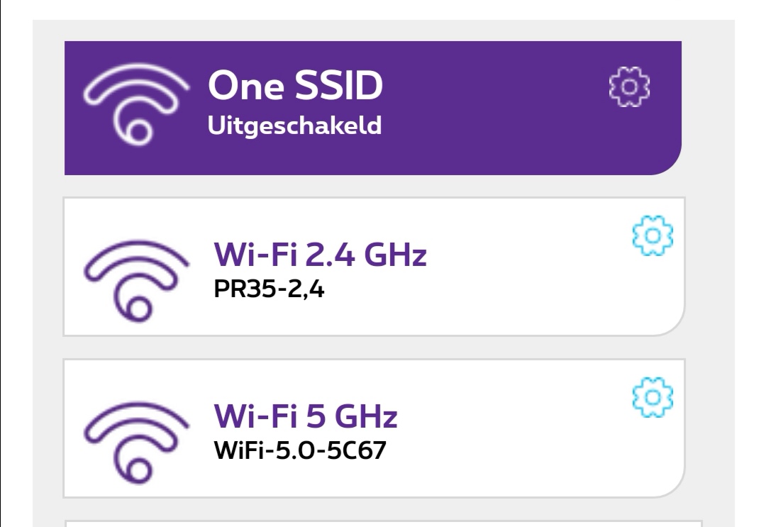

driesve schreef: @fvhbrugge: hoe heb jij One SSID kunnen uitschakelen? Heb jij dezelfde software-versie?
Softwareversie17.3.09.1A
Onessid uitschakelen :
Klik op het tandwiel
Klik onderaan rechts op OK
Voila uitgeschakeld.
Laatst gewijzigd door fvhbrugge 17 sep 2019, 20:22, in totaal 4 gewijzigd.

fvhbrugge schreef:Klik onderaan rechts op OK
Dankjewel. Mijn One SSID is toch uitgeschakeld.
Het was mij niet duidelijk dat je met "OK" One SSID kunt uitschakelen. Ik vond dit een vrij verwarrend scherm.
Ondanks de beweringen van de Proximus helpdesk, is het dus wel gelukt om One SSID uit te schakelen.
