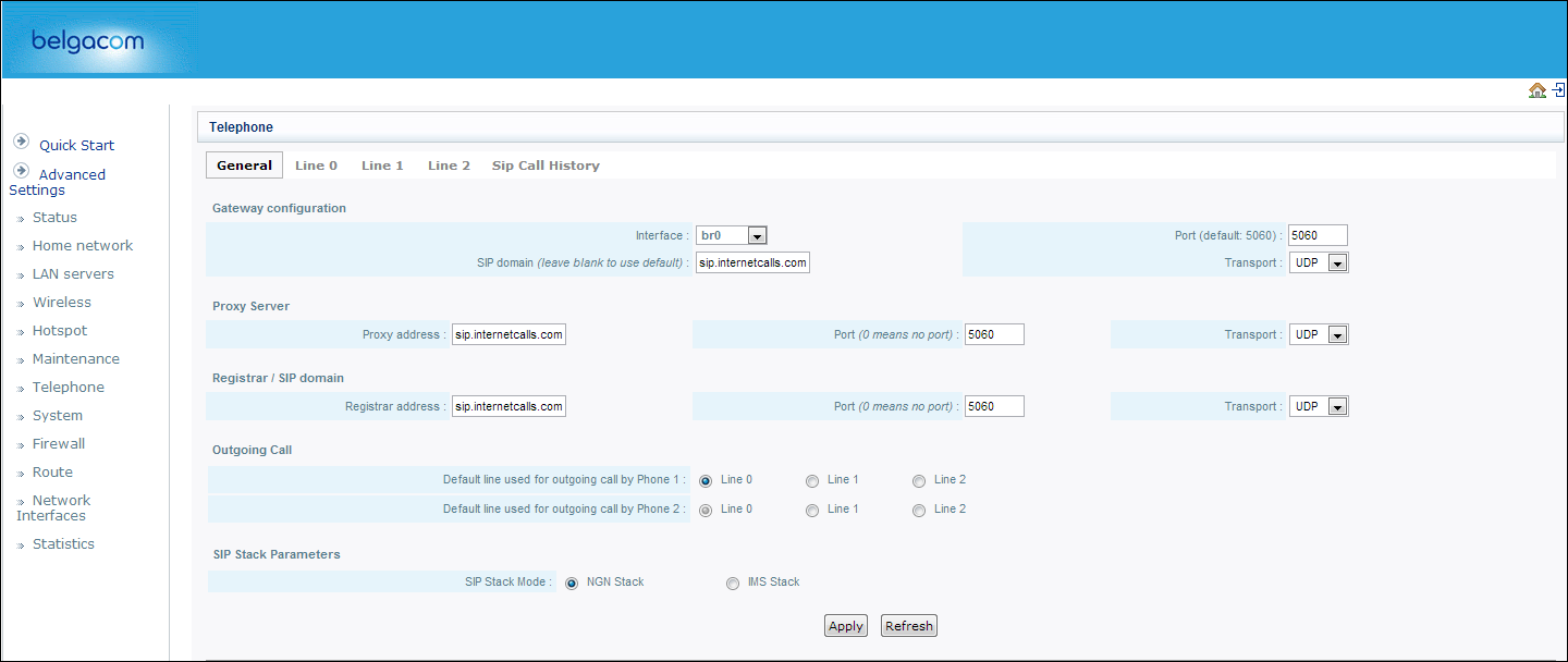

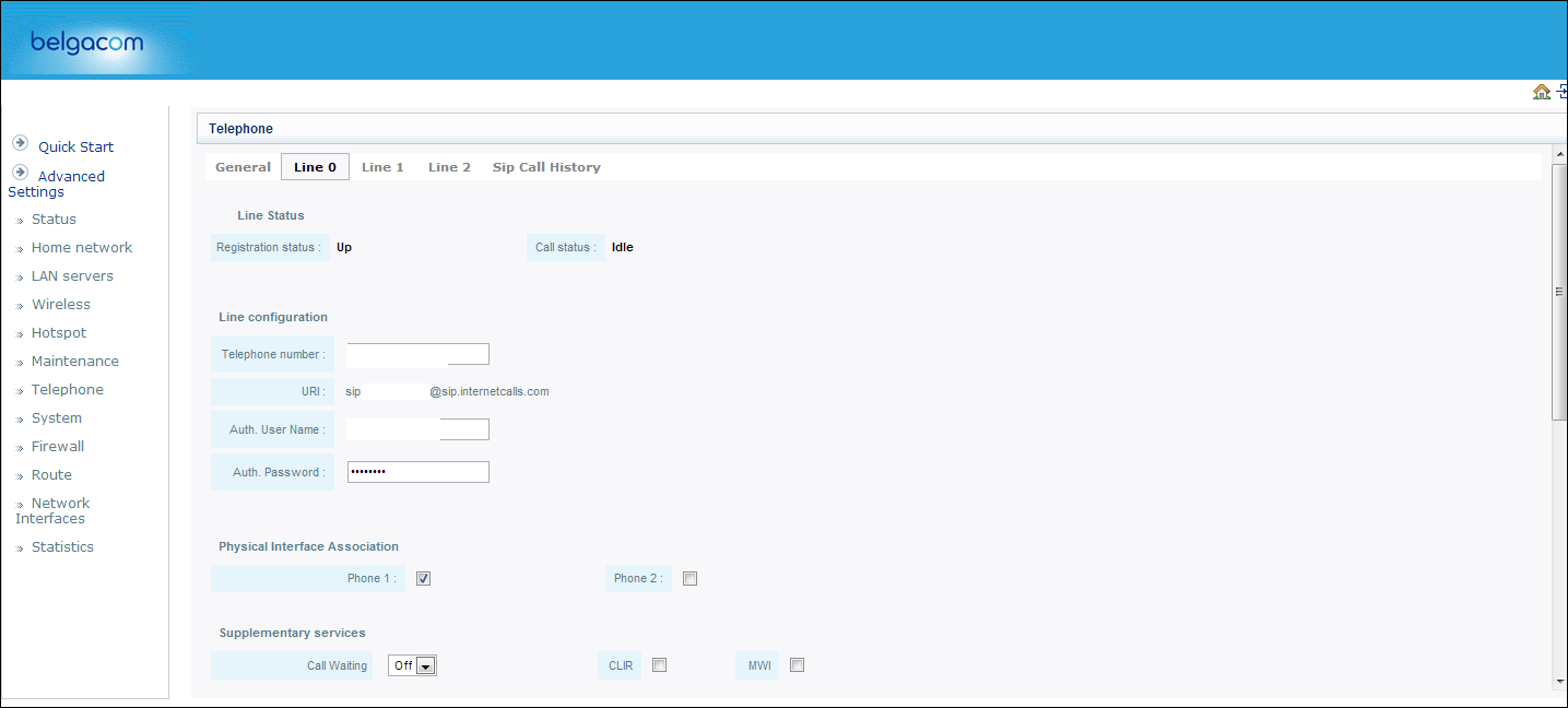

Ik kreeg van een proximus medewerker de raad om ipv de huidige bbox2 een bbox3 te installeren. Welke versie ik dan zou ontvangen is mij niet duidelijk want zoals ik kan zien zijn er 2 versies ? De 3 en de 3V+ ?
info :
Ik heb een internetlijn maar geen vaste telefoonlijn.
Op de modem is een kleine alarminstallatie gekoppeld die bij alarm via de modem naar mijn gsm belt.
Nu, via de bbox2 kan ik via allerlei instellingen in de modem (sip.intenetcalls.com) bij alarm dus worden gebeld.
Mijn vraag : kan ik dezelfde instellingen ook invoeren in de bbox3 ?
Alvast bedankt voor de info !

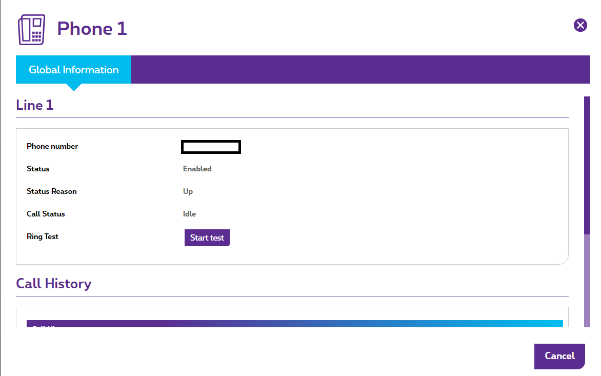

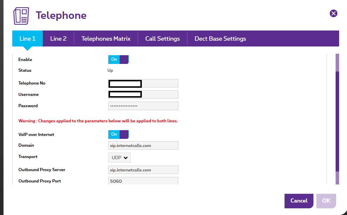

Eindelijk mijn 3v+ ontvangen...na 3 pogingen tot levering
De Voip werkt perfect.
Hierbij een kleine handleiding :
In mijn situatie wou ik mijn alarmcentrale laten bellen via de modem naar mijn gsm.
Hiervoor ga je naar je browser en typ : 192.168.1.1. (=modem)
Daar geef je het paswoord in van de modem (niet van je wifi uiteraard)
Eens daar klik je op settings van de telefoon.
Daar moet je de gegevens invullen. In mijn geval:
mijn gsm nummer
mijn username bij internetcalls.com
mijn paswoord bij hen
laat UDP staan
vul bij uitgaande proxy opnieuw de domeinnaam
5060 laat je ook
vergeet uiteraard niet beide ''telefoon'' en '''voip'' te activeren
sla je gegevens op en als alle gegevens juist zijn dan zal je telefoonlijn 1 en 2 automatisch geactiveerd worden.
Je hoeft hiervoor de modem NIET speciaal te herstarten.
