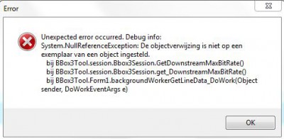

In bijlage wat ik kon downloaden via de BBOX3-tool, het lukte niet om alles uit te lezen, maar het lijkt me toch minder ideaal dan voorgesteld. Ook de Line Uptime vind ik nogal kort, aangezien we de modem zelf niet resetten.

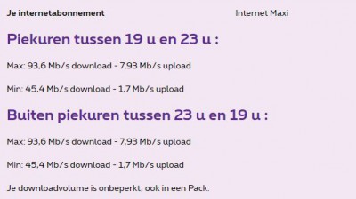

Ik meen enkele maanden geleden nog een 50Mbit verbinding te hebben gezien via de BBOX3, en toen had ik ook geen problemen met uitlezen ofzo.

Die fout die je van de tool krijgt is nog een bug, er is helemaal niets mis met je modem.
De bug komt enkel voor in heel specifieke gevallen, ik zal binnenkort een nieuwe versie maken waarin dit gefixt is.

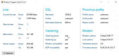

Wat de vdsl tool toont is dat je in zone 3 zit, met een vectoring-profiel van 30/3. Je lijnwaarden zien er trouwens niet slecht uit, je zou al zeker 40/5 of 50/5 moeten kunnen halen met DLM. Je lijn lijkt me eerder verkeerd geconfigureerd te zijn bij Proximus, je zou in zone 2 moeten zitten volgens de info die je op de site ziet. In zone 2 haal je minimaal 50/6, en maximaal 100/20.
Wat de blokjes betreft op de tv, en het herhaaldelijk uitvallen van de connectie, kan wijzen op een probleem met je lijn. Vectoring-lijnen zijn net heel stabiel, mijn lijn houdt het ondertussen al 186 dagen uit
Kan een slechte aansluiting zijn in de ROP, of slecht aangesloten bij jou thuis. Aangezien ze je lijn al nagezien hebben in de ROP, zal het waarschijnlijk een slechte aansluiting bij jou thuis zijn?
Als je een lijntest uitvoert via MyProximus, kan je zien of er effectief problemen zijn. Dus zeker die test eens uitvoeren

In ieder geval is een 30/3 profiel volledig abnormaal voor vectoring.pyro85 schreef:Wat de vdsl tool toont is dat je in zone 3 zit, met een vectoring-profiel van 30/3. Je lijnwaarden zien er trouwens niet slecht uit, je zou al zeker 40/5 of 50/5 moeten kunnen halen met DLM. Je lijn lijkt me eerder verkeerd geconfigureerd te zijn bij Proximus, je zou in zone 2 moeten zitten volgens de info die je op de site ziet. In zone 2 haal je minimaal 50/6, en maximaal 100/20.
In zone 3 start je altijd:
- - op 16/2 (zonder vectoring), en kan DLM je verhogen naar 30/4
- op 30/5 (met vectoring), en kan DLM je verhogen naar 50/5 (of 60/5?)
Ik zou de topic starter toch aanraden om eens een lijntest doen op 0800/22424, zodat er een nieuwe TBF gestart wordt?
Dat kan hij zelfs vanuit Brussel doen, hij moet daarvoor niet wachten tot hij terug thuis is volgende weekend

30/3 is het vectoring repair profiel voor zone 2. Ben er zelf ook nog op gevlogen (teveel reboots van de bbox3 tijdens de TBF), maar na een telefoontje naar het bekende 0800 nummer (nieuwe TBF starten), stond ik weer op 50/10. Ik wist natuurlijk wel waardoor ik op dat repair profiel gekomen was, bij de topic starter is dat minder duidelijk. Er scheelt duidelijk iets met de lijn, maar waar het probleem zit, daar hebben we het raden naar, enkel proximus kan daarbij helpen. Ik zou eens dat 0800 nummer bellen als ik bij de modem ben: je zou dan tenminste enkele seconden/minuten terug op 50/10 moeten komen. Als dat effectief zo is, en nadien val je terug op het repair profiel, dan kan je nog eens de binnenbekabeling nakijken (en nog eens bellen naar 0800, kijken of het effect gehad heeft). En anders technieker nog eens laten komen.

Je kan de test ook zelf doen, obv uw adres:
https://www.proximus.be/nl/id_cr_intspe ... ectie.html
Als je "Internet Comfort" kiest, krijg je (theoretisch) de hoogste snelheid, bij de andere abonnementen zijn de abonnementen zelf een beperkingen: 100/10 bij Maxi en 60/4 bij Start, Comfort gaat tot 100/20.

De laatste dagen heb ik telkens een schommelende SNR tussen de 5 en 8 elke 5 seconden wijzigt die.
De fritzbox geeft ook enorm veel fouten. Hierdoor is mijn lijn waarde gezakt van 120 naar 84. Ook dit schommelt telkens tussen 99 en 84.
Daarvoor was mijn lijn heel stabiel met deze waarden
Iemand een idee wat ik kan doen, binnenbekabeling lijkt in orde te zijn.

Huh, is een Maxi abo per definitie niet duurder dan een Comfort? Waarom zou er dan een hogere snelheid geboden worden op Comfort?heist_175 schreef:Als je "Internet Comfort" kiest, krijg je (theoretisch) de hoogste snelheid, bij de andere abonnementen zijn de abonnementen zelf een beperkingen: 100/10 bij Maxi en 60/4 bij Start, Comfort gaat tot 100/20.
Orange Go Extreme
Orange Go Extreme
