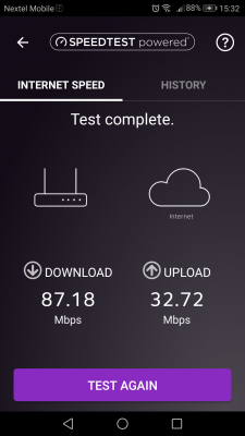

Raar, ik zit nog steeds op 32Mbps up en dat al van begin maart 2018.

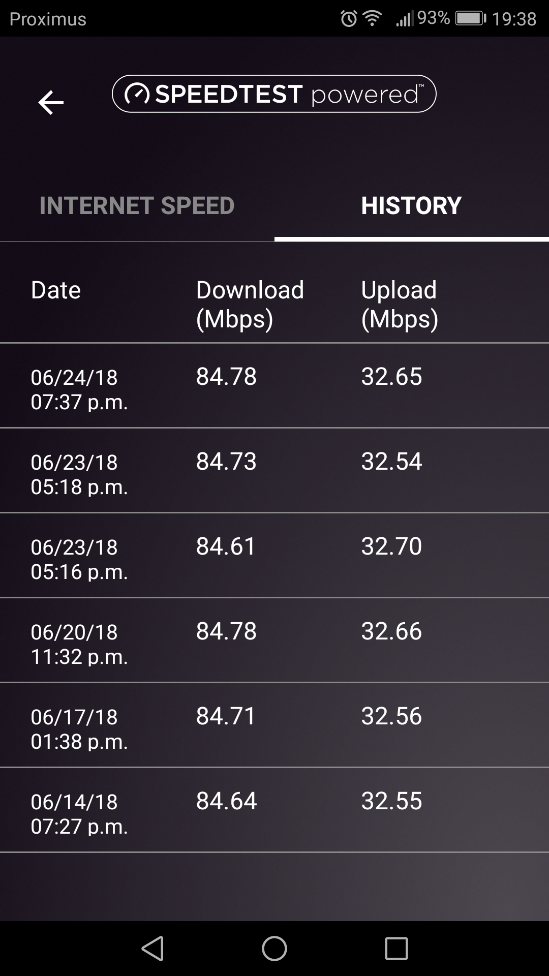

Ik ben deze morgen geswitched van een pack TV + internet comfort naar Internet Maxi en ik merk een upload momenteel tegen de 40 Mbit zit, ondanks 15 Mbit als opgegeven specs (model wel es stroom van modem gehaald na activatie nieuw product):
Resultaat speedtest Proximus
Is men nog steeds aan het experimenteren met die upload? Zoals anderen hier in dit topic heb ik vroeger ook al eens ervaren dat upload tijdelijk omhoog gegaan was maar dat was een paar maand terug.

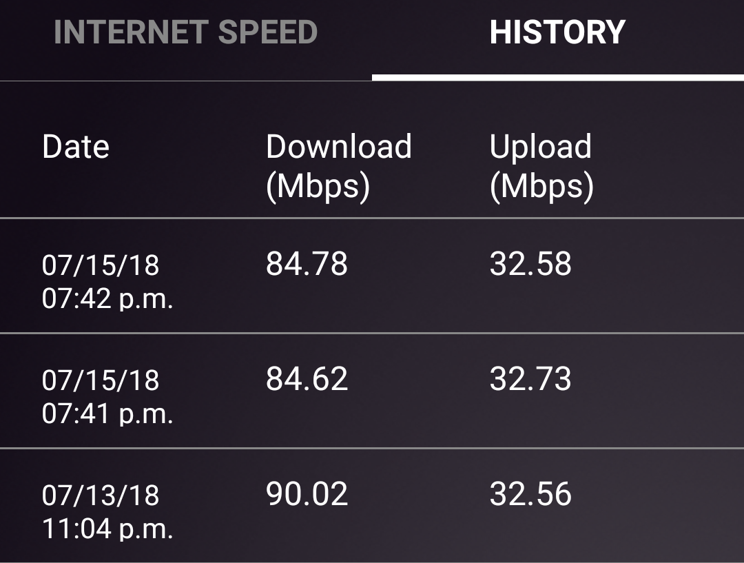

Ik zit bijna 3 maand op 35Mbps up.
