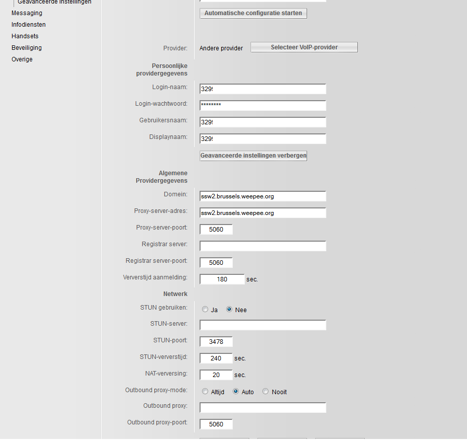

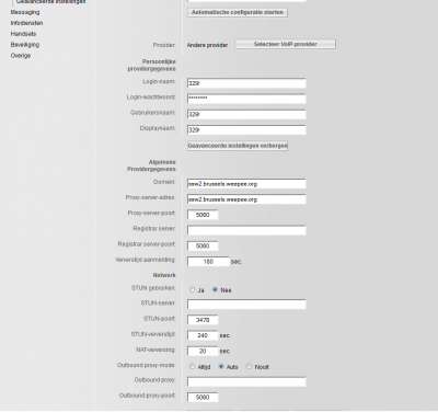

Je kan nu al je Weepee account instellen in je Siemens gigaset! Hiervoor gebruik je onderstaande instellingen, in "telefonie" -> "verbindingen". Pas op: neem als domein en proxy server adres de "SIP server" die Weepee je heeft toegewezen bij het aanmaken van je account!
Kiesregels
(29.57 KiB) 11535 keer gedownload
Eens de weepee account aangemeld is, ga je naar "telefonie" -> "nummer toewijzen" en vink je het "Weepee" vakje aan voor inkomende gesprekken:

Als je dezelfde WeePee account instelt op een ander toestel (vb softphone), of je hebt de Firmware geupdate van je SIP toestel, dan zal WeePee uitgaande gesprekken blokkeren. In dit geval moet je in de WeePee usertool de "user agent" resetten.
De andere opties zal ik hier niet bespreken, daar ik ze zelf niet gebruik. Skype integratie is ook wel een leuke als je een skype gebruiker bent.
Disclaimer: u mag gedeelten uit deze tutorial overnemen mits bronvermelding (usernaam "Goztow" + url naar dit topic). U mag de tutorial niet volledig overnemen. Gelieve te linken naar dit artikel indien u de inhoud van deze tutorial wil publiceren. U mag de inhoud van dit artikel niet bewerken.
Weepee configuratie
(54.03 KiB) 4 keer gedownload
