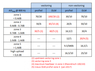

Gezien de vroegere Frontpage verdwenen is (UB 3.0), en de tabel in dit artikel verouderd is, hier de aangepaste tabel:
Indien er fouten zouden staan, hoor ik het graag.
Het is de bedoeling deze tabel te updaten, van zodra nieuwe informatie beschikbaar.

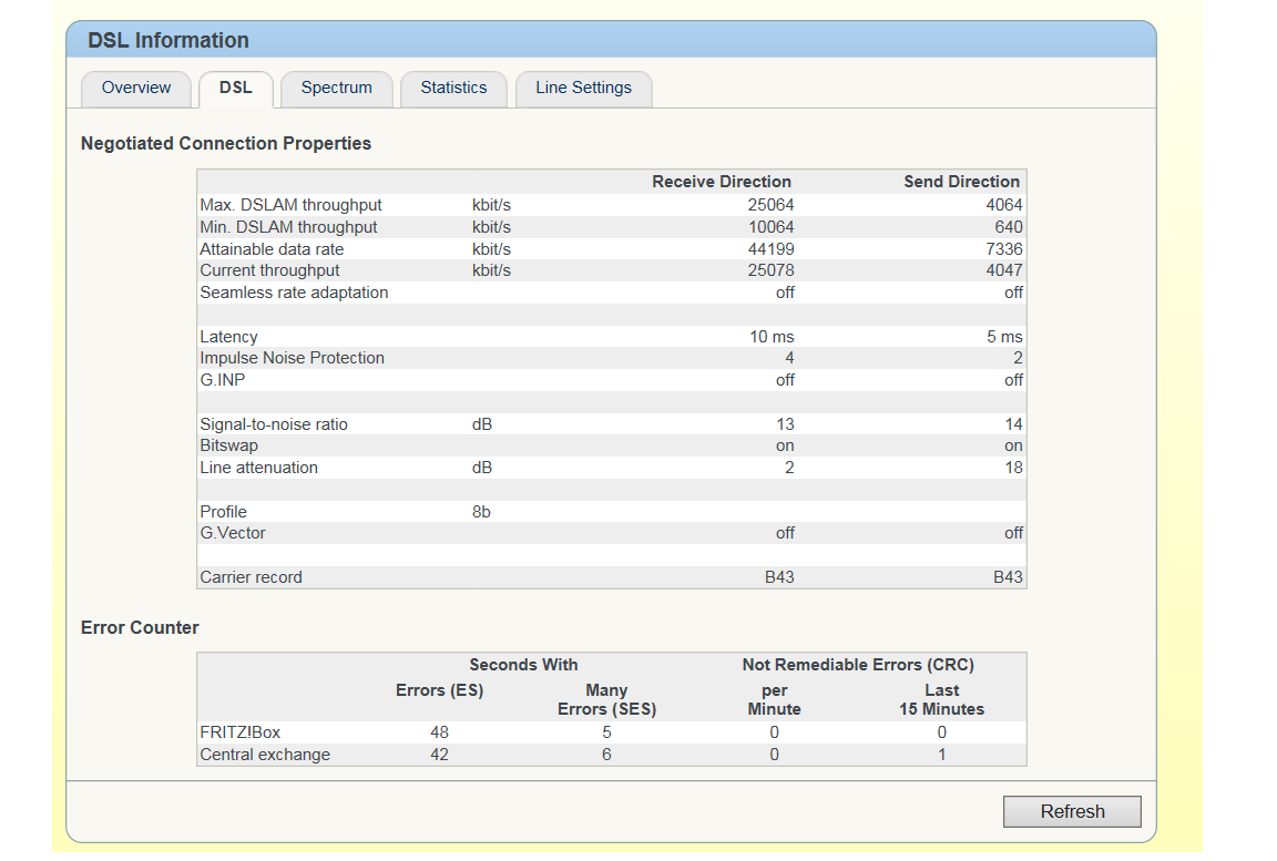

Kan ik die Att waarden bij 800Hz ergens vinden in mijn Fritzbox ? Die spreekt van 14 en 18 dB lineattenuation.

De tabel somt natuurlijk niet alle profielen op, maar voor iedere zone het basis profiel, en het maximum dat DLM jou kan verhogen.seppe schreef:Welk profiel heb ik dan? Mijn waarden staan er niet tussen...?
In jouw geval zit je in zone 3, zonder vectoring, waarvan het provisioning profiel 16/2 is, en DLM heeft jou verhoogd tot 25/4. Bij een volgende evaluatie zou DLM je nog verder kunnen verhogen tot 30/4.
Van zodra vectoring actief wordt op jouw ROP zal je volgens de tabel onmiddelijk 30/5 krijgen (basis profiel), en DLM kan dit verder verhogen - als de lijn het toelaat - tot 60/5.
Zo moet je de tabel interpreteren

Ik heb inderdaad de waarde 85/15 al enkele keren zien passeren als DLM vectoring zone 2kick schreef:Hier destijds begonnen op 50/6 en nu 85/15 (DLM+Vectoring) in zone 2? :
Ik denk dat het maximum theoretisch ook 100/20 is (zoals in zone 1), maar in de praktijk zal op deze afstand (>400m) waarschijnlijk 85/15 het maximum haalbare zijn. Ik zal de tabel in de openingspost in die zin aanpassen.

Op vraag van Goz de high upload toegevoegd.MaT schreef:Zijn er nieuwe high upload profielen dan?Goztow schreef:Zou je de high upload profielen kunnen toevoegen ajb? Dank je
Het oude 16/10 profiel is niet meer interessant.
Maar zoals MaT zegt, zo'n profiel is volledig overbodig geworden sedert DLM upload (10 mbps) in zone 1 / 2.

Ik heb (nog) geen weet van vectoring in zone 4, noch van de bijhorende profielen.sirWard schreef:Dat is er aldaydreamke schreef:Weet er iemand wanneer vectoring beschikbaar komt in zone 4?
Zodra info hierover beschikbaar is, zal de tabel in de eerste topic aangepast worden.

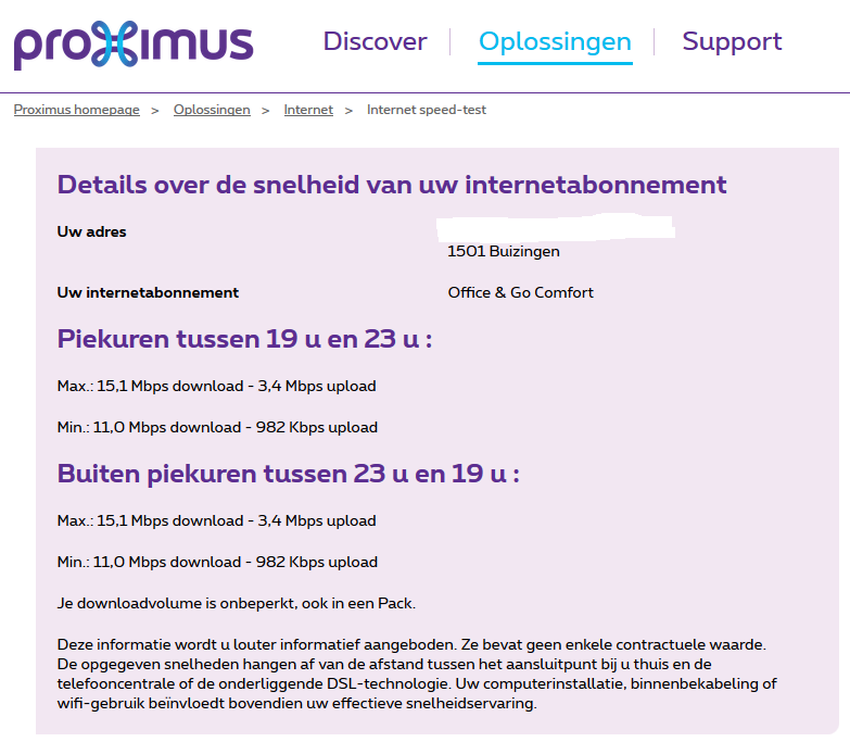

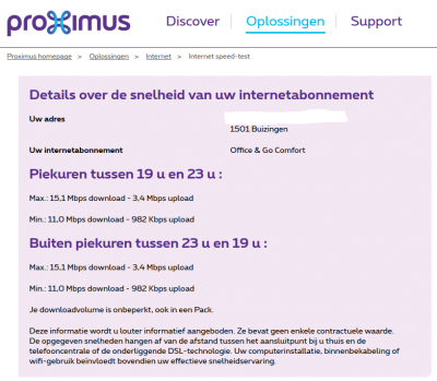

Bedankt.philippe_d schreef:Doe eens de lijntest op de Proximus website: http://www.proximus.be/nl/id_speedtest/ ... -test.htmlwebside007 schreef:Kan iemand me vertellen in welke zone ik zou vallen of wat de afstand voor me is tot ROP/LEX?
En post de resultaten hier ... dan kunnen we meer zeggen.
Zie resultaat in bijlage.
Wat denken jullie?

Ziet er niet zo goed uit ...webside007 schreef:Zie resultaat in bijlage.
Wat denken jullie?
Volgens deze resultaten zit je in zone 4, waarbij het basisprofiel 12/1 is, en het maximum (DLM) 16.5/4
Het komt er dus op neer dat jouw maximale sync snelheid 16.5/4 zou kunnen zijn (surfsnelheid 15.1/3.4)
Op dit ogenblik hebben we nog geen weet van vectoring voor zone 4
Maar zelfs indien vectoring in de toekomst ook in zone 4 zou toegepast worden, mag je hiervan geen mirakelen verwachten (misschien 30/5?)

Ik denk dat mijn lijnlengte +-1500m is (verbonden op kast in 1652 Alsemberg).
Nogthans zijn er ROP/LEX kasten korterbij, maar deze zullen misschien vol zitten? En kan men op een kast kortbij gezet worden als er plaats is?
En wat is nu het belangrijkste, afstand tot ROP of LEX (bij Proximus vertelden ze me 2 verschillende verhalen)?

Op 1500m kan je zelfs met vectoring niet meer veel verwachten. 20Mbps is zo wat het maximum op die afstand zou kunnen halen met vectoring.webside007 schreef:Aiphilippe_d schreef:Op dit ogenblik hebben we nog geen weet van vectoring voor zone 4
Maar zelfs indien vectoring in de toekomst ook in zone 4 zou toegepast worden, mag je hiervan geen mirakelen verwachten (misschien 30/5?)![]()
Hoe verder weg van de ROP hoe minder winst je nog kan halen met vectoring. Op de echt lange afstanden scheelt het slechts een paar Mbps.
50/6 is echt wel te optimistisch, 30Mbps moet nog wel mogelijk zijn voor de kortere zone 4 lijnen, de langeren daarentegen...MaT schreef:Bij mij in zone 4 lees ik het volgende uit uit de fritzbox:philippe_d schreef: Maar zelfs indien vectoring in de toekomst ook in zone 4 zou toegepast worden, mag je hiervan geen mirakelen verwachten (misschien 30/5?)Ik hoop dat het met vectoring dus nog een stapje hoger word dus. 50/6 of beter nog 30/10.Code: Selecteer alles

of mijn tabelletje klopt niet meer
Er zijn 2 mogelijke verklaringen:
Misschien krijg je dan wel een hoger profiel ?
- * de cijfers van Proximus kloppen niet (97/6 kan onmogelijk in zone 4, zelfs na vectoring)
* of je bent (wordt) omgezet naar een andere (dichtere) ROP
