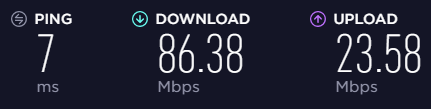

EDPnet, na TBF met 120/36 attainable van 85/20 (16/16 dB SNR) naar 85/30 (16/9 dB SNR). Speedtest geeft 65/25.

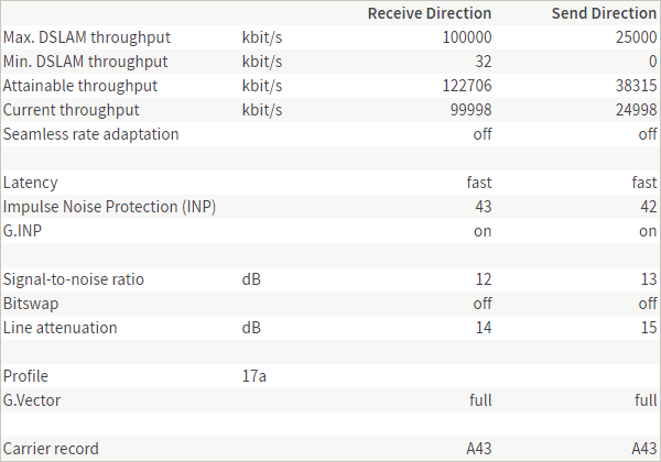

EDPnet is zo vriendelijk geweest om een TBF te starten voor mij en meteen van 100/15 naar 100/30mbit met een effectieve uploadsnelheid van 27.8mbitphilippe_d schreef: * Je kan ook EDPnet vragen om een TBF te starten op jouw lijn. Dat gaan ze met plezier in jouw plaats doen.

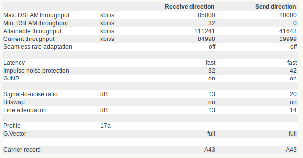

Hm ik heb nu een raar probleem.
Ik syncte op 85/20 nu zit ik echter op eens op 70/30?
https://tweakers.net/ext/f/Affw1DBX8pss ... a/full.png

Probeer een TBF te doen? Of DLM wachten?icekiller2k6 schreef:Hm ik heb nu een raar probleem.

Waarschijnlijk in zone 2? Daar is de provisioning upload (na TBF) 15 mbps (30 mbps is zone 1).qless schreef:Gisteren TBF gedaan, maar blijf hier op 85/15. Attainable upload is naar 35 mbps gegaan.
De rest moet nu van DLM komen

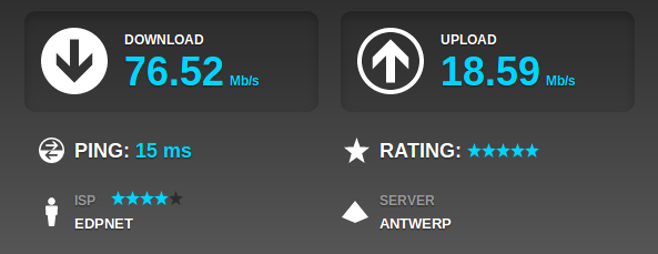

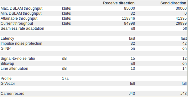

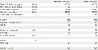

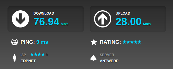

Vandaag ook eens via ticket een TBF gedaan. Ik ben van 85/20 naar 85/30 gegaan.
abo : Edpnet VDSL XL
Zone 2
Speedtest : server Nucleus Antwerpen
Edit : het carrier record is versprongen van A43 naar J43
Zone 2

Volgens mij is dit het bewijs dat je in "zone 1" bent!petrol242 schreef:Vandaag ook eens via ticket een TBF gedaan. Ik ben van 85/20 naar 85/30 gegaan.
Zone 2
Remember: "vectoring zone 1" is uitgebreid van 0.4 dB naar 0.5 dB

Ja, nu dat je het zegt. Vroeger zal ik al zo op het randje tussen zone 2 en 1.philippe_d schreef:Volgens mij is dit het bewijs dat je in "zone 1" bent!
Uiteindelijk zijn die zones ook maar een poging tot indeling. Bedankt voor de vermelding.
