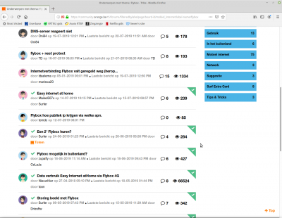

Eerste keer dat ik reclame zie voor Easy Internet@home. Blijft mij achtervolgen (als bestaande klant). Zonder kleuren van Orange trouwens. Viel op door zijn soberheid.
Misschien een reactie op Tadaam? Het is niet het zelfde product maar er is wel overlap van doelgroep.
