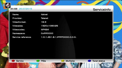

Nu, wat zie ik op dit moment ?
Op Ketnet zie ik het stilstaand beeld van Kaatje en haar vriendjes.
Ketnet is namelijk uit de ether van 20:00 tot 06:00 uur.
Geen probleem zou je denken, zo'n stilstaand beeld kost toch nauwelijks bandbreedte ?
Ja, hopla, vergeet het maar!

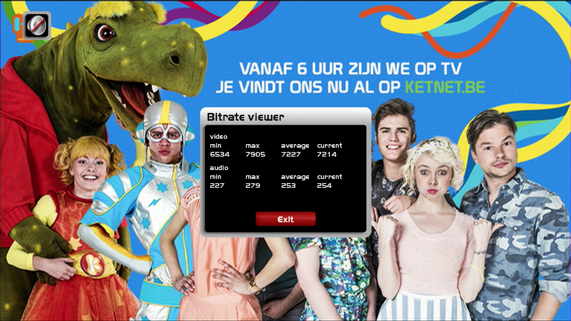

Blijkbaar staan de encoders slecht afgsteld, want dit stilstaande beeld neem maar liefst 7 Mbps gemiddeld in beslag...
En het enige dat te zien is is een stilstaand beeld dat zegt dat de zender vanaf 06:00 uur weer beschikbaar is.
Triestig, als je bedenkt dat Canvas HD en één HD zeker niet meer bandbreedte krijgen toebedeeld, terwijl het ondertussen wel prime time is, en met 6,5 Mbps dit niet echt HD van de bovenste plank is.
Andere vaststelling : dit stilstaand beeld wordt in 1080i uitgezonden.
Ik heb dit ook gecontroleerd bij iemand in de buurt die TV Vlaanderen heeft, daar staat het ingesteld op 576i, en neemt het gemiddeld 1,6 Mbps in beslag.
Nog altijd veel bandbreedte voor eigenlijk niets van beeld lijkt mij, maar toch wel een pak minder bandbreedte verspilling.

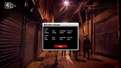

Het lijkt mij dat er met variabele bitrate uitgezonden wordt bij Ketnet, maar dat het minimum veel te hoog ligt.
Op 5 minuten tijd kwam ik uit dat het minimum op 6,5 Mbps lag.
Ondertussen meet ik dat één HD voorwaar minder bandbreedte krijgt (gemiddeld 6,5 Mpbs) terwijl daar toch wel een echt programma aan het lopen is...

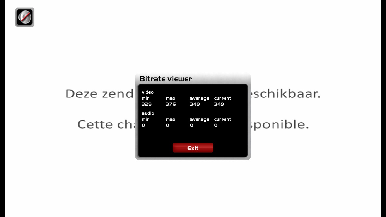

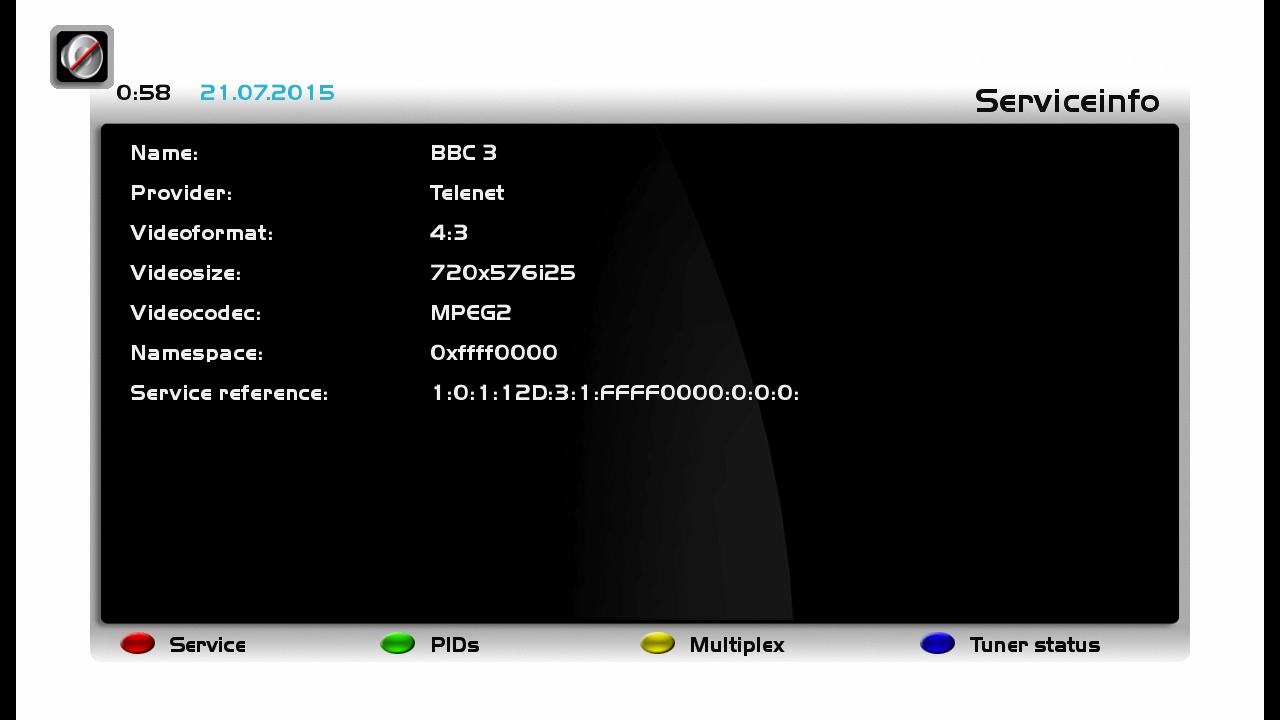

Denk ook aan de pancartes van Telenet zelf, als een zender uit het aanbod verdwijnt.
BBC 3 bijvoorbeeld.
Waar vroeger BBC 3 stond, staat nu een pancarte, en die is niet versleuteld.
Er zit wel geen audio bij.
Ze is in MPEG2, SD resoluite (576ii)
Bitrate : 350 Kbps
Kilobit/seconde dus !
Lijkt mij dat 7Mbps voor een stilstaand beeld dan toch wel heel veel is.

Sinds een paar maand is EEN en Canvas ook in HD 1080 te ontvangen via TVV. Toch vind ik het beeld dat ik daar zie, stukken minder goed dan VTM HD, diezelfde 1080.
Zie het als een radiostation dat via DAB+ uitzendt aan 320 Kbps, maar waarvan het aangeleverde signaal 'maar' 64 Kbps is... Dat zal ook erbarmelijk klinken.
Kan natuurlijk zijn in TS dat het door Ketnet uitgaande signaal slechts 382 Kbps is (audio + still video), maar dat het door TVV sowieso aan 7 Mbps door satelliet wordt gestreamd...

Ik denk dat je het topic niet goed hebt gelezen, het gaat hier over Telenet, niet over TV Vlaanderen.KRL100 schreef:Is e rniet een groot verschil tussen wat het TV-station doorstuurt, en wat TVV effectief 'op antenne' steekt??
De VRT is trouwens al 2 jaar in 1080i te ontvangen zowel via Telenet als TV Vlaanderen. De VRT heeft toen zelf beslist om 720p te vervangen door 1080i.
Het gaat hier over het feit dat Telenet 's nachts 7 Mbps blijft geven aan een volledig stilstaand beeld, terwijl echte uitzendingen op één en Canvas vaak zelfs minder krijgen en deze nutteloos gebruikte bandbreedte beter over deze 2 zenders verdeeld zou worden.

Heb het volgende geplaatst via het contactformulier op de website (gewoon mailen is niet mogelijk, dus screenshots behoren niet tot de mogelijkheden) als suggestie.
boulder schreef:Eerst en vooral wil ik zeggen dat ik vind dat de beelkwaliteit er bij de VRT sedert de omschakeling naar 1080i achteruit gegaan is.
Het beeld bevat minder detail.
Dit heeft natuurlijk niets met de omschakeling op zich te maken, maar met de bitrate die gebruikt wordt (bandbreedte die ingezet wordt) (vroeger rond de 8-9 Mbps, en nu slechts 6-7 Mbps).
Nu zou je denken dat als bandbreedte een schaars goed is, dat die dan ook nuttig gebruikt wordt;
Echter, ik merk dat Ketnet op de Telenet kabel 's avonds na 20:00 gewoon 7 Mbps blijft gebruiken, ook al is er niets te zien, behalve dan Kaatje die de jeugdige kijkers uitnodigt om om 6 uur opnieuw af te stemmen.
Zou deze bandbreedte in prime time niet beter verdeeld worden over één HD en Canvas HD ?
Deze zenders zijn er qua beeldkwaliteit sedert de omschakeling naar 1080i op achteruit gegaan, en moeten het met 6-7 Mbps stellen.
Het stilstaande beeld van Kaatje en haar vriendjes zou makkelijk met 1 Mbps rondkomen, en de overige 6 Mbps zouden makkelijk aan één HD en Canvas HD kunnen gegeven worden, zou ik denken.
