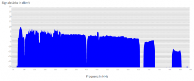

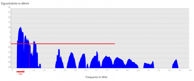

Hieronder het frequentie spectrum gemeten op mijn Telenet coax aansluiting:

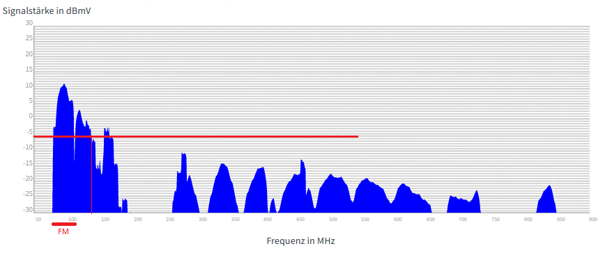

Eerste grafiek is de "TV uitgang", de 2de grafiek is de "FM" uitgang
- Zoals je ziet op de onderste grafiek, wordt het RF signaal serieus gedempt vanaf 170 MHz
- Als je weet dat een "goed" DVB-C signaal een signaalsterkte moet hebben > -7 dBmV en/of een SNR van > 33, dan zie je dat bij frequenties boven de 130 MHz geen goede ontvangst meer mogelijk is.
- Voor de DVB-C radiokanalen betekent dit dat je alléén de zenders kan ontvangen op 120 MHz (buitenlandse zenders) en 128 MHz (Nostalgie). De zenders op 306 MHz (Q-music, JOE FM) en 314 MHz (alle andere binnenlandse zenders) vallen uit de boot.
- Last but not least, voor het instellen wordt 322 MHz gebruikt (ID 22), dat zal dus ook niet lukken.
Tabelletje:
Frequentie TV uitgang FM uitgang
signaal SNR signaal SNR
120 MHz 3.6 dBmV 38dB 3.0 dBmV 37dB >> OK
128 MHz 3.8 dBmV 37dB -2.2 dBmV 35dB >> OK
290 MHz 3.8 dBmV 37dB -18 dBmV 31dB >> niet bruikbaar
298 MHz 4.0 dBmV 37dB -24 dBmV 27dB >> niet bruikbaarVoIP: EDPnet (gratis vaste lijn), Sipgate.de, Sipgate.co.uk, MegaVoip.

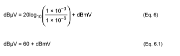

dBmV en dbμv (griekse kleine letter Mu) zijn beide een eenheid om vermogen uit te drukken:Converted schreef:Wat is die 60 dbuv waarde juist?
zie: https://www.maximintegrated.com/en/desi ... 8/808.html
60 dBμv komt dus overeen met 0 dBmV (=goed).
4 dBmV (grafiek in mijn vorige post) is dus 64 dBμv (=zeer goed).
Onder de -7 dBmV (dus 54 dBμv) spreken ze van een "zwak signaal".
