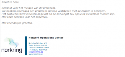

Alles werkt terug, weer 100% signaal op de 5A. Wellicht is er een technische tussenkomst geweest na het paasweekend.
Een soort van website waar je kan zien wel zenders on-air zijn, dat zou misschien een oplossing zijn.

scottymoen
Berichten: 7
Lid geworden op: 05 apr 2021, 08:48
ygeffens
Berichten: 1736
Locatie: Arendonk
Bedankt: 110 keer
Proper antwoord, nu nog even vragen of ze monitoring er op hebben staan ;-)
Benieuwd wat hun SLA tov hun klanten is.
blaatpraat
Berichten: 1413
Bedankt: 112 keer
Een vermoeden, natuurlijk is dit geen zekerheid:
Bellegem is niet in eigen beheer van Norkring, noch passeert hun eigen backbone er.
De kans is niet onbestaande dat ze hiervoor een dataservice van Telenet (of een DF, een eline, een WDM mux, of iets anders is) hebben. De kans is in dat geval ook niet onbestaande dat het geval Roeselare hiervoor impact veroorzaakt heet.
