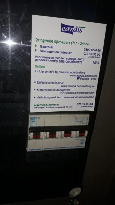

De 'dikke kabel', die vanuit de vloer in de meterkast komt bestaat uit 4 dunne kabels, 1 blauwe 1 bruine en 2 zwarte. Op die meterkast staat 1 zekering van 32A 400V en ik zie drie donkergrijze kabels van dezelfde kleur hierop aangesloten.
Zie afbeeldingen. Volgens mij Monofasig of kan ik dat uit deze foto's niet afleiden? AfbeeldingAfbeeldingAfbeelding

3 aangesloten lijkt me 3 fasig ?
1 fase is 2 draden, 3 fase is 3 of 4 draden.
De aanduiding op de zekering duidt op de specificatie ervan en niet op de spanning die toekomt.

Volgens mij kan je als particulier maar minimum 40A monofasig krijgen.
Dit is dus zonder weinig twijfel driefasig.

Ik vermoed dat je gelijk hebt en het hier gaat over een "oud net" van 3x230V.

als dit 32 A is, dan lijkt de aangesloten draad op de 1e foto van een te lage sectie. Dit lijkt op 2.5mm², terwijl dit 4mm² zou moeten zijn.
Maar als dit een aansluiting is naar een kookplaat, verwacht ik een zekering van 3*25A, De blauwe draad heeft dan geen nut.

Dit is inderdaad een 3x220 V aansluiting.
Ik heb een 3x380V aansluiting, met dus de extra neuter er bij : zie foto

meten is weten. Aangezien het neuter niet onderbroken is wrs een oud 3x230 net
Neem een geaard stopcontact en meet de 2 pinnekes met de aarde. Is 1 van de 2 bijna 0 en de ander 230 dan is het een 3*400 net
Zijn beide pinnen ongeveer 130 volt dan is het een 3*220 net

De foto van de algemene zekering zegt anders toch genoeg? Die zit normaal in de verzegelde meterkast. 2 springzekeringen duiden op monofase 220V. 3 springzekeringen duiden op 3x220V en 4 springzekeringen duiden op 3x380V.
Op de meter kan je eventueel ook zien of het monofasig of driefasig is.

De kabel naar het net van Eandis is normaal steeds een met 4 aders. Mocht je later overgaan van monofasig naar driefasig (al dan niet met N), dan moet de kabel niet vervangen worden. Ook wanneer je van 3*230V naar 3*400V+N zou overschakelen, bij gelijkblijvend vermogen.
  • Monofasig is 230V
  • Driefasig zonder N is 3*230V
  • Driefasig met N is 3*400V+N (tussen 2 fasen heb je 400V en tussen fase en Neuter heb je 230V)
Gezien de zekering op de tellerkast 3-polig is (je kan maar 3 aders aansluiten) zal je 3*230V hebben.

Geloof me maar voor 99% als ik zeg dat het 3x230V is voor zover de door jouw gegeven info correct is, ik weet waarover ik praat want ben er doordeweeks dagelijks mee bezig :wink:

Nee, je kan echt niet bellen naar Eandis "ik wil 3*400V+N" want dat vergt een nieuwe wijktransformator en omleggen van alle(?) aangesloten aansluitingen.
Het is niet omdat de blauwe ader binnenkomt dat deze doorverbonden is, dit is gewoon toekomstgericht voorzien geweest.

Jack Daniels schreef:Waarom moeten sommigen het nodeloos ingewikkeld maken? Da gaat er bij mij niet in.
Zo werkt een Forum nu eenmaal, iedereen zegt zijn gedacht, en is "specialist ter zake" :-D .
Trouwens, indien de installatie in orde is, zou er een (door het AREI verplichte) zelfklever op zijn zekeringskast hangen met deze info ...
UBremoved_15318
Berichten: 1081
Locatie: Kapellen
Bedankt: 66 keer
honda4life schreef:...
Je kan alleen maar hopen dat ze ooit gaan vernieuwen, en dat ze jouw meterkast kostenloos mee ombouwen zo.
Heb hetzelfde, blauwe ader is niet doorverbonden. Was zelfs zo dat met de komende werken ze nog een kabel gevonden hebben uit de wijkkast waarvan ze niet wisten wie er nog op aangesloten was. Ik dus, en in de jaren '80 hebben ze op diezelfde kabel de parking verlichting op afgetakt.
SpecialK
Berichten: 1777
Bedankt: 157 keer
honda4life schreef:Nee, je kan echt niet bellen naar Eandis "ik wil 3*400V+N" want dat vergt een nieuwe wijktransformator en omleggen van alle(?) aangesloten aansluitingen.
Op sommige plaatsen liggen er twee netten. Een kameraad heeft een tijd geleden zijn installatie laten ombouwen van 1 * 230V naar 3 * 400V. Eandis had bevestigd dat dat mogelijk was. Toen ze de aansluiting kwamen doen kwamen ze tot de conclusie dat hij op een 3*230 net was aangesloten, en dat ze dus het voetpad moesten openhalen om een nieuwe kabel binnen te brengen. Wat ze dan ook gedaan hebben.
Maar 't kan zeker niet overal. Bij mijn moeder heeft Eandis een aantal jaar geleden het net omgebouwd van 3*230 naar 3*400. Omdat zij monofase heeft was dat eenvoudig, maar voor degenen die al driefasen hadden zal dat wel wat meer werk geweest zijn.
bartman
Berichten: 2370
Bedankt: 30 keer
ok ik plan morgen naar eandis te bellen
kan iemand zeggen welke gegevens ik nu precies moet doorgegeven zodat de persoon aan de andere kant onmiddellijk begrijpt waar ik het over hebn want zelf heb ik er weinig kaas van gegeten.
ik weet al dat ik het meternummer van de teller bij de hand moet houden. En ik vermoed dat de dame of heer mij een aantal vragen gaat stellen welke apparaten ik allemaal wens aan te sluiten?
of vraag ik simpelweg wat ligt er in straat x gemeente y en that's it?
Berichten: 8093
Locatie: Dendermonde
Bedankt: 747 keer
bartman schreef:ok ik plan morgen naar eandis te bellen
Om moedeloos van te worden.... Het is vandaag maandag en wat stond er 5 januari te lezen??? En lezen we morgen dat je woensdag gaat bellen?
bartman schreef:Ik ga maandag eens naar eandis bellen...
... En ik vermoed dat de dame of heer mij een aantal vragen gaat stellen welke apparaten ik allemaal wens aan te sluiten?
Nog moedelozer...
Jack Daniels schreef:De barcode van de teller doorgegeven en gevraagd wat voor aansluiting ik had.
Eandis heeft totaal geen boodschap aan welke toestellen of auto's jij gaat aansluiten. Trek je te veel vermogen, dan springt de zekering. Zo eenvoudig is dat. En bel je naar Eandis (of de netbeheerder) om te weten wat er in de straat ligt of wat er bij jou in huis ligt?
Kitt
Berichten: 1008
Lid geworden op: 12 sep 2005, 00:28
Twitter: kitt1977
Locatie: ON4TOP
Bedankt: 45 keer
3x230V net .. oud maar nog in zeer veel regio's in Belgie ..
Kortrijk - Zwevegem - Ninove om maar enkele voorbeelden te geven die ik in in praktijk al zag .
Je beschikt in zo een net dus niet over een Nulleider ( blauwe draad ) . ( echter als je zou meten tussen de aarde draad en één van de fases zal je normaal 110-130volt meten )
Als je stroom installatie ( recent ) gekeurd is zou er een sticker op je gewone kast moeten hangen nu waar er op staat 3x 230-240V of 3x400V of 1x 230-240V ..
https://ivan.goethals-jacobs.be/electri ... ng/#tri230
Moraal is meten is weten .. als je te weinig van elektriciteit afweet .. raadpleeg een vakman of kennis die er wel wat van afweet ..
M_016
Berichten: 923
Bedankt: 113 keer
Tja, met uw meternummer in de hand vraagt u gewoon welke type aansluiting u heeft: xy KVA en 2f230 of 3f230 of 3f400 …
Onderstaande omvat het huidig aanbod
https://www.eandis.be/sites/eandis/file ... 8_pdf_.pdf
bartman
Berichten: 2370
Bedankt: 30 keer
heb gebeld naar eandis en in mijn straat ligt nog 230v geen 380
