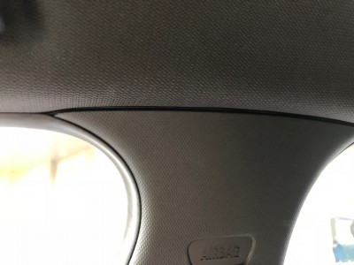

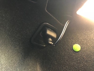

ewel dus Ik heb hetvolgende aangeschaft:
- https://www.coolblue.be/nl/product/8129 ... -64gb.html
- https://www.coolblue.be/nl/product/7309 ... b-112.html
- https://www.coolblue.be/nl/product/7962 ... apter.html

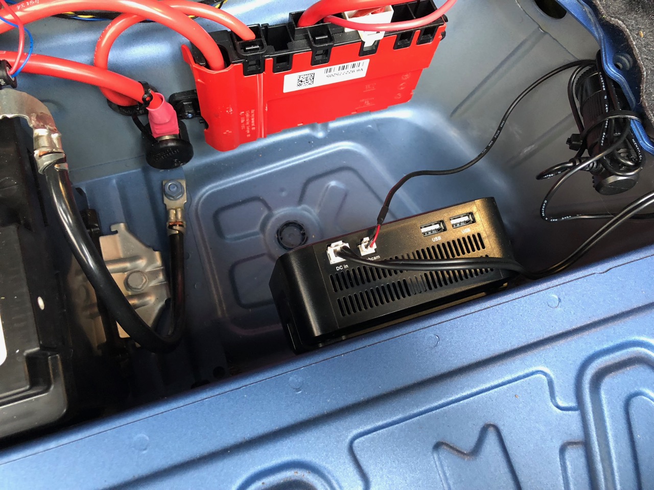

Ga misschien nog wel upgraden naar de zwaardere versie van de batterij als ik zie dat deze niet goed toekomt voor parking mode: https://www.blackvue.com/product/power- ... ery-b-124/

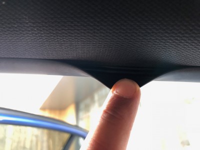

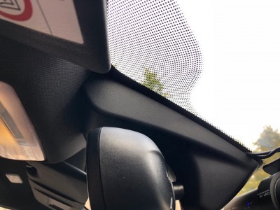

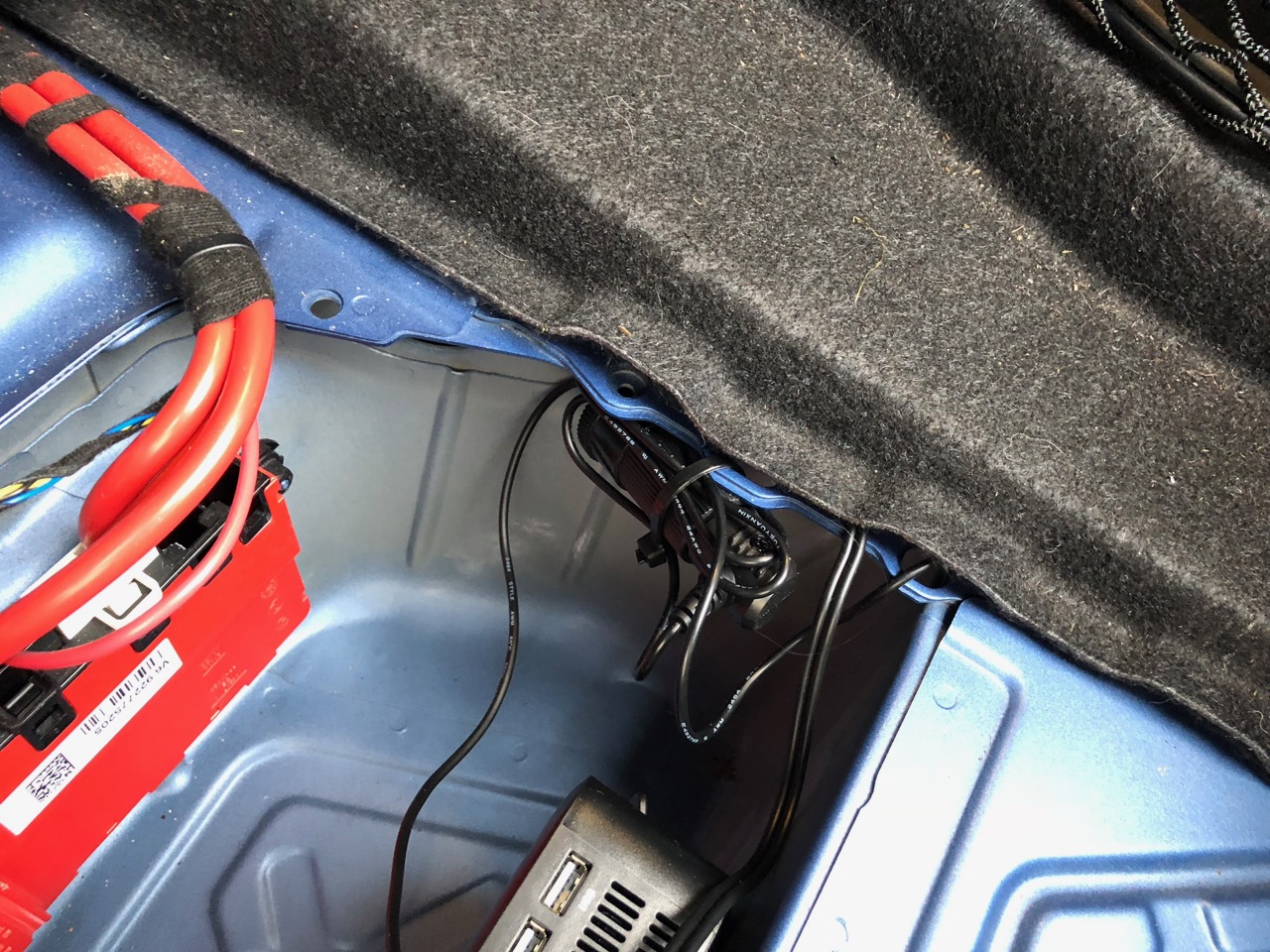

Installatie van de BlackVue is _really_ easy, al schrok het mij voordat ik eraan begon ook wel af. De installatie ging zo snel dat ik er zelfs geen foto's van genomen heb, da's niet van m'n gewoonte... Onderaan vind je dus foto's van de afgewerkte installatie.
Ik heb zowel de stroomkabel als de verbinding tussen de front en rear camera langs de passagierskant bovenaan naar achter getrokken, tussen de binnenkant-panelen en rubberen dichtingen van die panelen. Ging als een fluitje van een cent. Aan de koffer waar ik dan van het passagierscompartiment naar de koffer ging, gewoon een paneel eruit gehaald, met een héle harde klik klikt dat eruit en je kan het nadien met een even harde klik terug op zijn plaats zetten. Om van de koffer naar het batterijkompartiment te gaan, nog wat binnenbekleding losgemaakt en omhoog getilt en dan de kabels eronder getrokken.
De batterij is aangesloten op een 12V sigarettenaansteker-dinges in m'n koffer. Als het contact aanstaan, laadt de batterij op, en staat het contract af, dan krijgt de 12V stekker geen stroom meer, en draait de BlackVue dus op de batterij. Er bestaan ook systemen die dit met een controller op de accu van je auto doen, maar daar ben ik geen voorstander van - liever 2 aparte systemen die op een aanvaardbare manier op elkaar aangesloten zijn. Bij dat rechtstreekse systeem moet je een zekering van bijvoorbeeld je daglichten "ontdubbelen" en dat zie ik niet zitten.
Hardware en functionalitelt van de BlackVue is uitmuntend, de software (player op macOS en een app op iOS) kan uiteraard wel wat verbetering gebruiken. Software ziet er gewoon niet uit, maar is wel functioneel. Je kan tijdens het bekijken van een opname ook de G-krachten door de sensor zien, en een positie op de map, en je snelheid.
De BlackVue kan ingesteld worden aan de hand van die G-force sensor of hij een opname moet maken, anders overschrijft hij bij het bereiken van het einde van de SD kaart terug de eerste opnames. De gemarkeerde opnames kunnen dan bewaard blijven.
De BlackVue ondersteunt ook Wi-Fi access points, zo kan je instellen dat hij als hij thuis is moet verbinden met je gewoon Wi-Fi netwerk, dit noemt dan een "garage network". Dan kan je vanop je iPhone verbinden met de BlackVue en de opnames daar beheren en terugbekijken. Of je haalt de SD kaart uit de dashcam, en dan kan je de opnames bekijken op macOS, deze app is wat handiger in gebruik.
Hier is een scherm-opname van op m'n macbook hoe dat je zo'n opname terug kunt bekijken:
Op bovenstaande player kan je dus nog wel "inzoomen", want het beeld dat je daar ziet is maar 35% van de 4K resolutie.
Zal later een "source" 4K filmpje van overdag uploaden als "unlisted" op Youtube - zoals bovenstaande youtube link.
Ik ga de nummerplaten er niet uitblurren, yes, privacy puristen I know...
Als je nog vragen hebt, shoot
