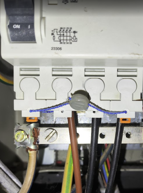

Hallo,
Binnen een 2-tal weken komt men mijn batterij keuren. Ik dacht gelezen te hebben dat men ook op de test knop drukt van de hoofd-differentieel in mijn kast.
Als ik de test knop indruk dan gebeurt er niets. Het ding is, langs de onderkant is die verzegeld. Ik vermoed dus dat ik hiervoor Fluvius moet contacteren, of niet?
Ons net: 3x230 zonder N
Bedankt!

Geen fluvius voor nodig. Lijkt idd een kapotte diff. Gewoon de zegel afknippen, geen probleem. Als je de diff vervangt - kijk goed op welke pool de diff de neuter verwacht. Je zult de neuter moeten voeden met een andere fase. Volgens het schema van de diff meet de testknop tussen neuter en fase 1 (de twee linker polen), de brug is goed aangelegd daarvoor, dus idd lijkt kapotte diff te zijn.
De verzegeling van de diff gebeurt random bij een keuring, maar heeft geen enkele waarde voor fluvius of de keurder bij een volgende keuring. Krijg je ook geen boete voor. De nieuwe keuring/keurder zou de verzegeling opnieuw kunnen doen, maar hangt van keurder af.
Eventueel, misschien dat de onderkant niet goed is aangesloten, maar kan ik niet zien op de foto. Aan de onderkant zou je geen aansluiting mogen zien op de N en wel een aansluiting op de drie fasen - de drie rechter polen. En je moet ook zien dat alle 3 de fasen zijn aangesloten in de meter zelf.
Je zit misschien wel op een 3x230 net, maar het kan zijn dat je maar ze je "enkelfasig" hebben aangesloten, dus dat je binnennet slechts 2x230 is.

Argon schreef: 1 dag geleden Als ik de test knop indruk dan gebeurt er niets.
Er kan ook niets gebeuren, want deze is m.i. verkeerd aangesloten :-( .
De correcte aansluiting op een 3x230V net is:
  • Klem N (Nul): Sluit hier Fase 1 op aan.
  • Klem 1 (L1): Sluit hier Fase 2 op aan.
  • Klem 3 (L2): Sluit hier Fase 3 op aan.
  • Klem 5 (L3): Laat deze klem volledig leeg.
Dat bruggetje zit volgens mij aan de verkeerde kant van de spoel, en er komt geen onevenwicht tussen de fases bij het indrukken van de knop?
guido4096 schreef: 1 dag geleden Je zit misschien wel op een 3x230 net, maar het kan zijn dat je maar ze je "enkelfasig" hebben aangesloten, dus dat je binnennet slechts 2x230 is.
Dat kan ook, maar dan moet je de niet-gebruikte Fase op klem 3 (L2)) aansluiten, en de 2 "live" draden klem N en klem 1
guido4096 schreef: 1 dag geleden Eventueel, misschien dat de onderkant niet goed is aangesloten, maar kan ik niet zien op de foto
Het zou inderdaad interessant zijn om de aansluitingen aan de onderkant te zien

philippe_d schreef: 1 dag geleden Dat bruggetje zit volgens mij aan de verkeerde kant van de spoel, en er komt geen onevenwicht tussen de fases bij het indrukken van de knop?
Dat was ook mijn eerste idee. Maar ansich maakt het niet uit. Als de diff ingeschakeld is, schakelt die N ook gewoon door, waardoor de spanning wel degelijk op N (via 3) en 1 komt.

philippe_d schreef: 1 dag geleden Er kan ook niets gebeuren, want deze is m.i. verkeerd aangesloten .
Mijns inziens is het netter om op fase 1,2 en 3 aan te sluiten. De brug moet ervoor zorgen dat de testknop werkt. Aan de bovenkant is alles goed aangesloten volgens mij. Dus of diff kapot (komt niet zo vaak voor), of onderkant anders aangesloten dan verwacht.

Ik dacht dat er op mijn differentieel een schema staat van op welke draden de testknop geschakeld zit. Ja dat klopt dus.
Ik heb hier nog 5 andere differentieels liggen van afbraak. Overal staat het schema er op.
Dan is het simpel: de 2 draden waar tussen het knopje zit, moeten benut zijn. Anders kan het knopje niet werken.
De 3de draad kan je kiezen, maakt niet veel uit.
Bij dit toestel moeten de 2 middelste draden gebruikt worden. Daar zit de testknop op:

Dit is een foto van de onderkant (verzegeld):
De eerste aansluiting is dus leeg.

Als ik deze tekening interpreteer, moet die brug niet bovenaan maar naar onderaan de diff gaan hier.
Nu bypass je de test.
Kan toch nooit getest geweest zijn tijdens de keuring dan?

Of je de N nu langs boven of langs onder aansluit zou volgens mij geen probleem moeten zijn voor de testfunctionaliteit. Wanneer de diff is ingeschakeld gaat de N ook maar gewoon door. Maar toegegeven, het ging iets logischer/properder geweest zijn om langsonder aan te sluiten

De N "gaat door" (je bedoelt vanaf de onderkant naar de bovenkant?)
Dat is juist, maar voor de testfunctionaliteit is er toch een groot verschil als de teststroom al dan niet door de spoel gaat van de differentiëel?

Ja, ik bedoelde onder en boven. Maar inderdaad, als hij boven is aangesloten gaat de stroom de kortste weg en niet door de spoel bij indrukken van de testknop... Maar hoe kan dit dan in godsnaam gekeurd en verzegeld geraakt zijn?

Of de brug aan de bovenkant of de onderkant gemaakt wordt maakt geen verschil. In beide gevallen zal de teststroom niet 2 maal door de spoel lopen, wat ook de bedoeling is. Als de teststroom 2 maal de spoel zou lopen is er geen onevenwicht.
Zo te zien gebeurt de aansluiting van het net aan de onderkant en is verzegeld. Dan lijkt het logisch dat de brug boven gemaakt wordt.

Ik isoleer de N langs boven eens, verbreek de verzegeling en leg een brugje tussen de eerst en derde aansluiting langs onder.

Als je er eens dieper over nadenkt (of er een tekingetje bij maakt), dan zie je dat de teststroom in deze opstelling 3 keer door de spoel gaat:
  1. Fase 1 gaat door de spoel van klem 2 naar klem 1, en dan intern naar de testweeerstand.
  2. Fase 2 gaat door de spoel van klem 4 naar klem 3.
  3. Fase 2 gaat dan nog eens door de spoel via het bruggetje van klem N-boven naar klem N-onder, en dan intern naar de testweerstand
(2) en (3) heffen mekaar op (zelfde fase in tegenrichting), er is dus een on-evenwicht en de differentieëel moet trippen.
Het bruggetje zit dus theoretsich wel goed, maar het is niet de bedoeling om de teststroom 3 keer door de spoel te laten lopen :-)
De normale aansluiting in een 3x230V net moet zijn: Fase 1, 2, en 3 aansluiten op N, 2, 4. Op de foto hieronder is dat dus: bruin op N, de 2 zwarte op 2 en 4 (klem 6 niet gebruiken en dan natuurlijk geen bruggetje :-o ).
Dan gaat de teststroom één keer door de spoel:
  • Fase 1 gaat intern naar de testweeerstand (niet door de spoel)
  • Fase 2 gaat door de spoel van klem 2 naar klem 1, en dan intern naar de testweeerstand
er gaat dus één fase door de spoel = on-evenwicht en de differentieëel moet trippen.

Ja, dat klopt. De teststroom gaat 3 maal door de spoel, waarvan 1 maal 'effectief'.
Of je van de keurder een fase mag aansluiten op een klem die 'N' gemarkeerd is weet ik niet en zal ook afhangen van de keurder.
In elk geval zijn wij het erover eens dat de testknop moet werken zoals die nu aangesloten is.
