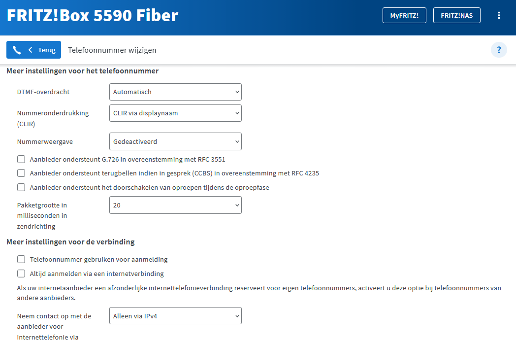

IP Adres en Provider zijn leeg op de klantentool bij jou daar zou iets moeten staan dus je geraakt niet verbonden of ingelogd, toch eerste keer juiste wachtwoord ingesteld anders blocken ze je IP en krijg je een email daarvan?
Hier is mijn werkende config op een oude fritzbox die als ATA fungeert:

* Telefoonnummer gebruiken voor aanmelding moet uitgevinkt staan.
* Altijd aanmelden via een internetverbinding moet aangevinkt staan als je Fritz!Box een VLAN gebruikt voor de provider telefonie (vb Proximus triple VLAN), zodat voor WeePee de internet verbinding gebruikt wordt.
* pas op met copy/paste, soms neem je een onzichtbare spatie mee bij het kopieren
Wat zegt de logfile (Systeem > Gebeurtenissen > Telefonie)?

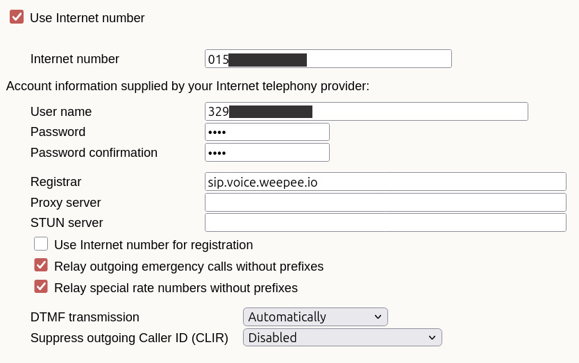

dit was alles wat ik heb ingevuld in 3cx en het werkte
en ook wel, het did number ( voluit, zonder 32 ervoor), geassignd aan een user natuurlijk
op https://ssl.weepee.org/klanten/dhtml zegt dat bij mij onderaan:
Huidige Switch: ssw-weepee0-a-

Heb je al eens een reset gedaan in het portaal van weepee? Dat is nodig indien je van toestel of ip verandert afaik.
Klantentool (ssl.weepee.org) -> info -> reset user agent beveiliging
En gebruik idd sip0-b.voice.weepee.io als server
