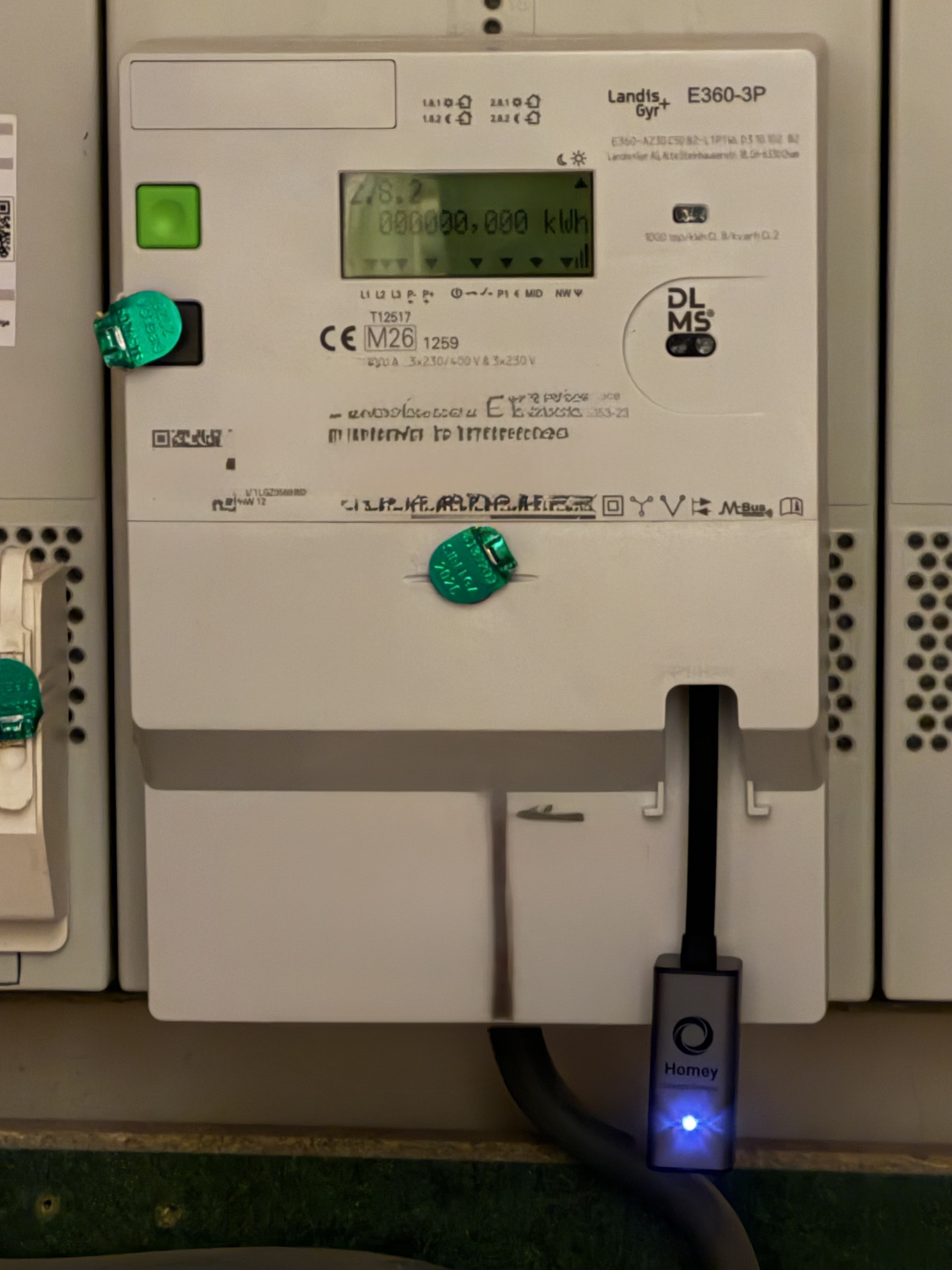

Ik ben een trotse winnaar van deze dongle. Gisterenavond wat tijd gehad om die te installeren.
Situatie hier: Brussel / nog geen zonnepanelen maar komende wanneer vergunning voor wegbezetting binnen is / 3 fase 400v / meter: Landis+Gyr E360-3P

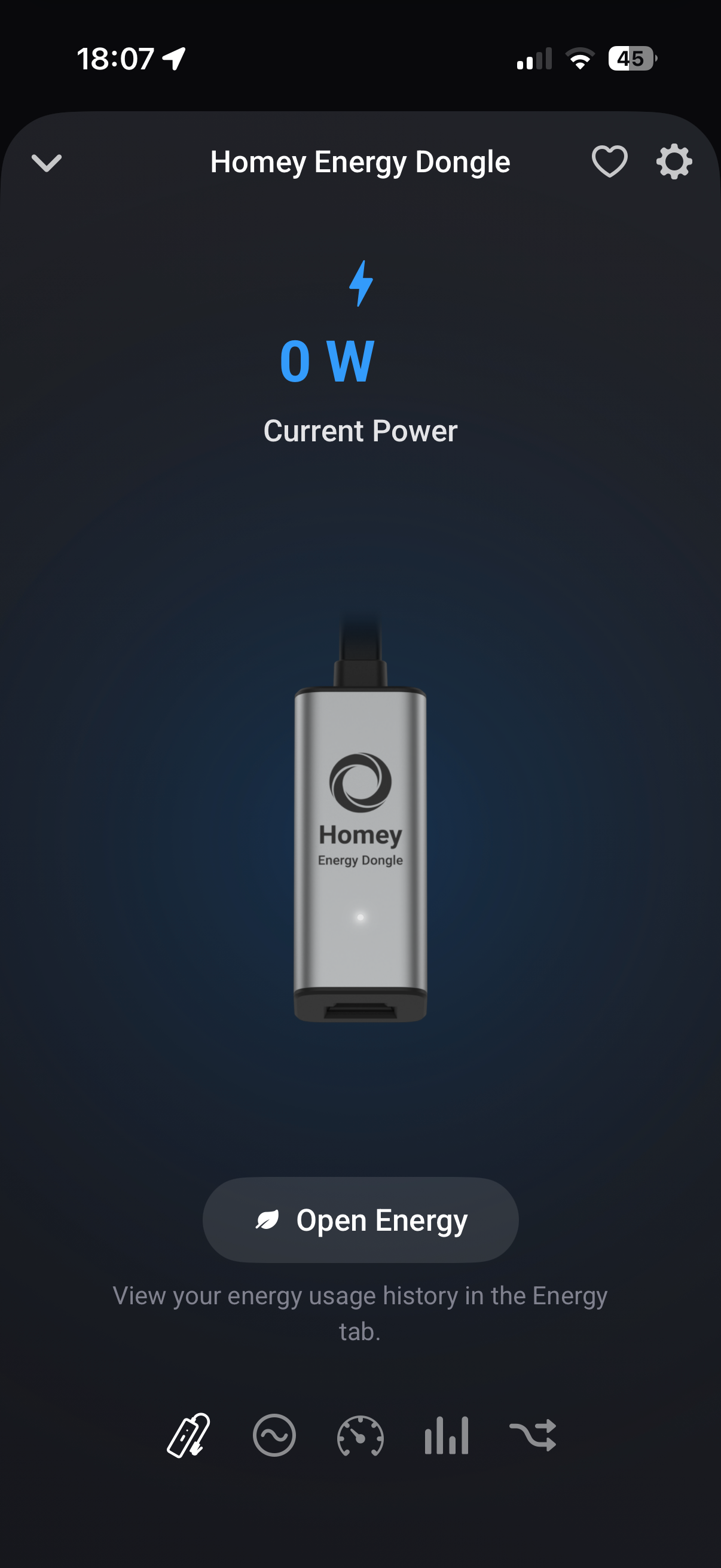

- de dongle heb ik even aan een usb lader moeten laten hangen, maar wanneer die vertrokken is, haalt hij genoeg energie uit ethernet. USB lader is dus niet nodig.

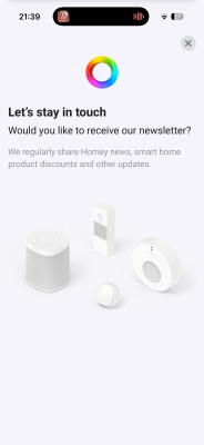

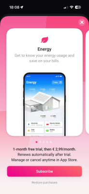

- toen ik me wou registreren op de Homey app met mijn mailadres geraakte ik niet verder dan het scherm: wil je je registreren voor de nieuwsletter? Als je op de X klikt, dan geraak je uit de setupwizard en er is geen andere knop om die nieuwsbrief te aanvaarden of te weigeren. Is duidelijk een bug op de iOS app.
Workaround: registratie doen met Apple ID. Je krijgt de vraag ook van de nieuwsbrief, maar lay out van dat scherm is anders en je kan dan kiezen.

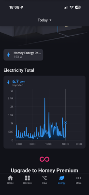

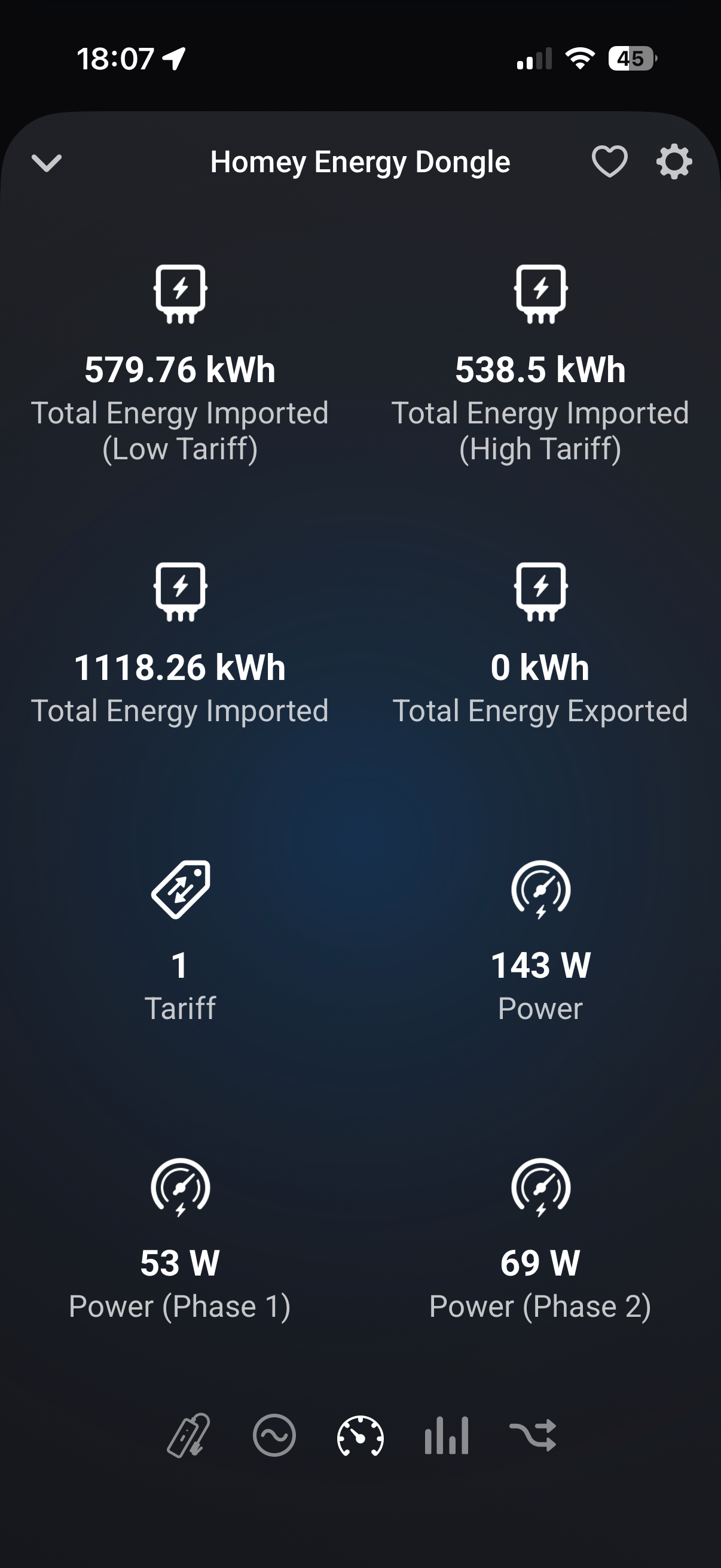

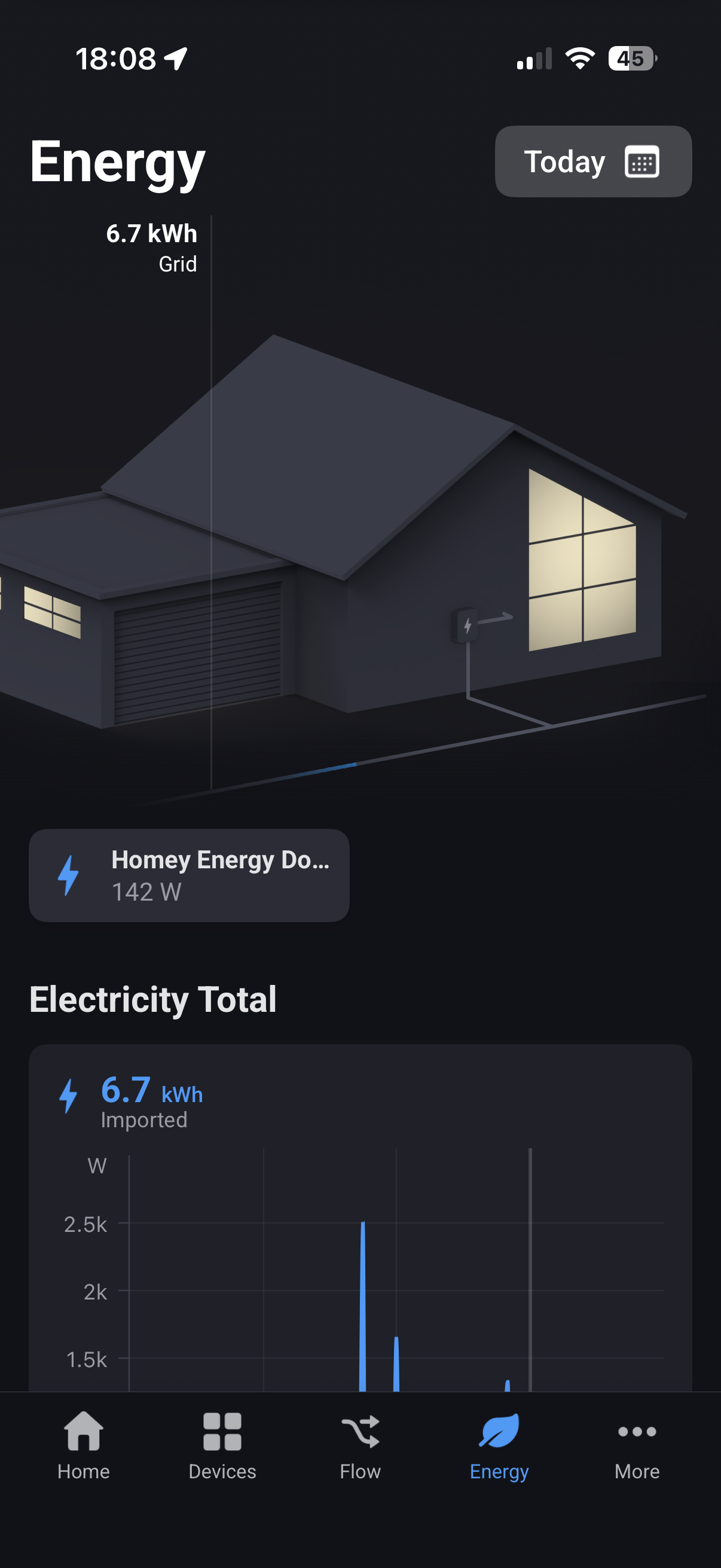

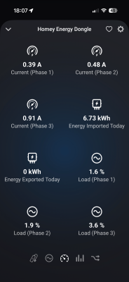

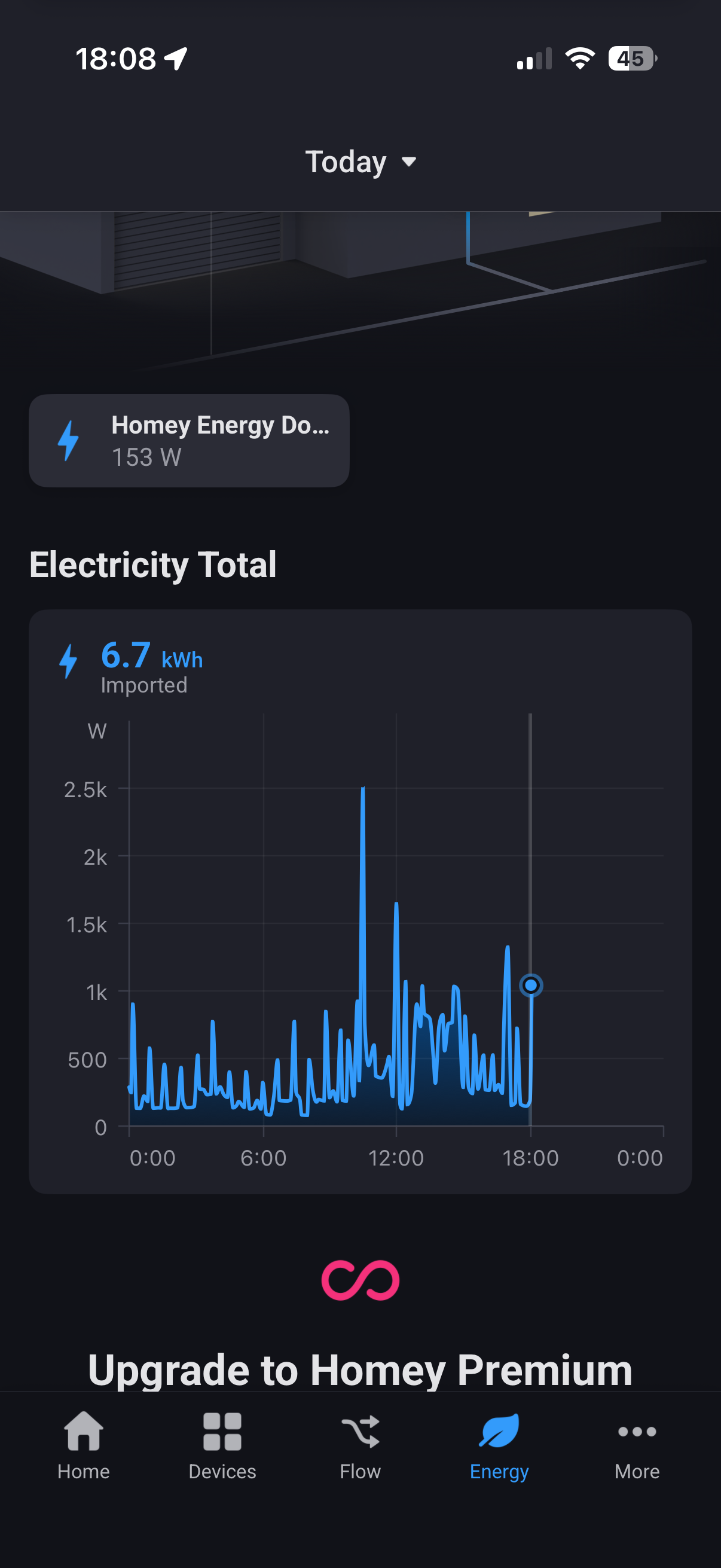

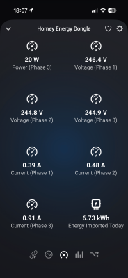

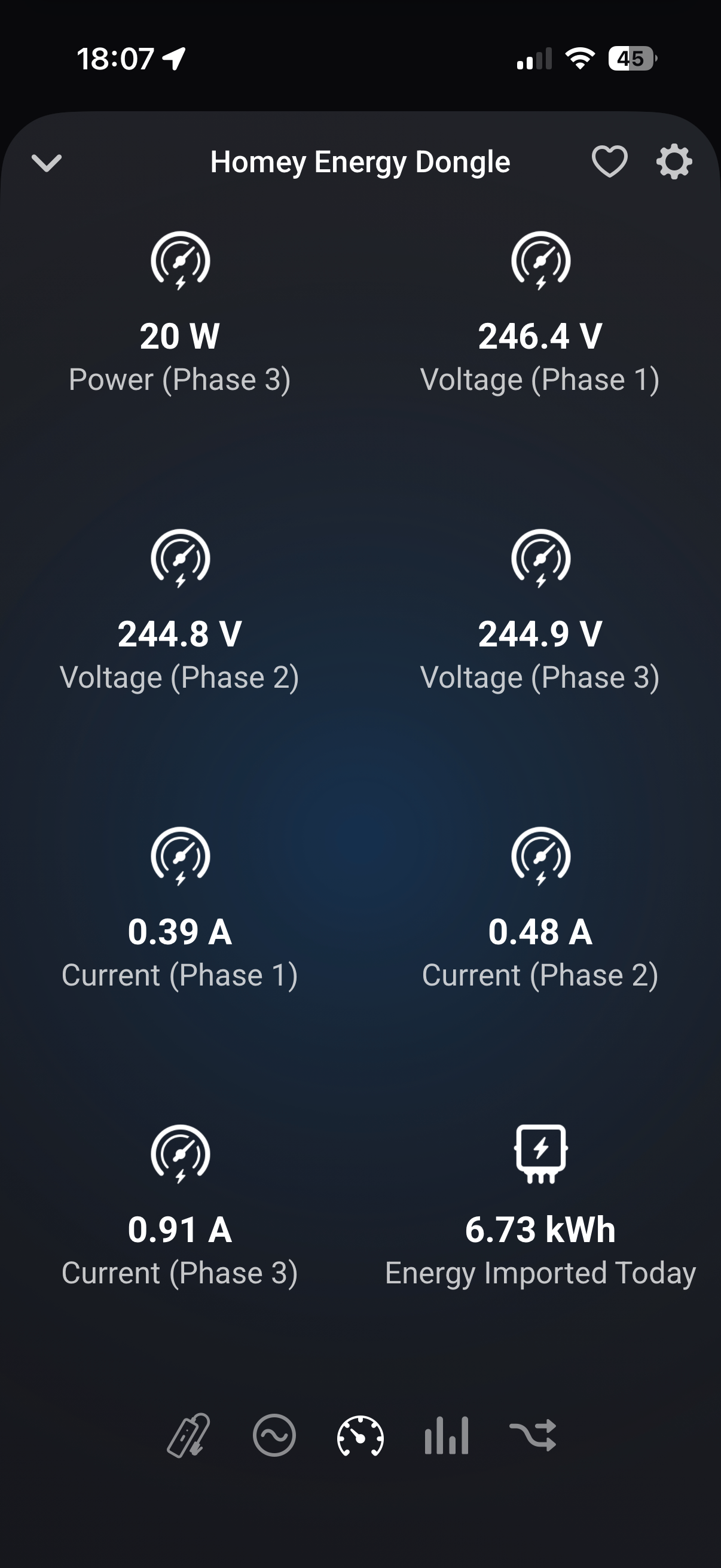

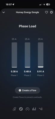

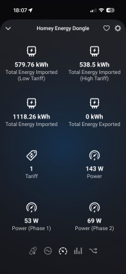

- info zonder abo (2.99 euro) is beperkt maar geeft toch voldoende inzichten. Huidige verbruik per fase, grafiek van historiek, voltage,… ik heb er enkele screenshots in deze post toegevoegd.
- daardoor heb ik al gezien wanneer de lichten in de gang branden dit toch 120w verbruikt. Aan de prijs van 42 cent is dit toch 1,20 euro per dag. Meer dan wat ik dacht!

1 aanvulling: toch aan de USB lader moeten hangen want opeens ging hij uit (was enkel op ethernet)

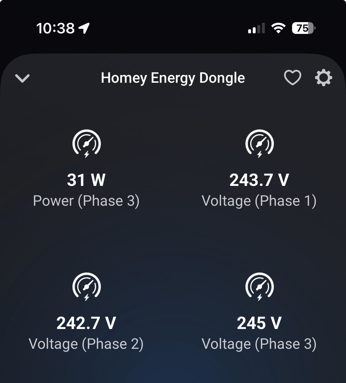

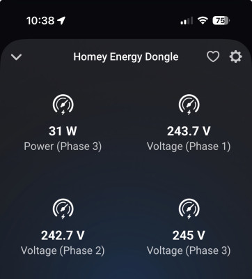

Hmm, 246 volt om 18u 's avonds. Hoeveel is dat dan overdag? Je gaat daar volgens mij flirten met de 253 volt grens.
bvhalst
Berichten: 593
Uitgedeelde bedankjes: 235 keer
Bedankt: 111 keer
Ik heb het nog niet boven de 250v gezien.
Is 400v dat binnenkomt hier.
Momenteel - zie foto

bvhalst schreef: 1 maand geleden Ik heb het nog niet boven de 250v gezien.
Ik meet hier frequent, met een andere tool (P1 monitor), voltages boven de 250V, op 1 lijn (de andere 2 zitten gemiddeld 10V lager).

bvhalst schreef: 1 maand geleden haalt hij genoeg energie uit ethernet
Da's geen ethernet maar de P1 poort. De digitale meter voorziet daar 5v op.
Als je blijvend uitval problemen hebt moet je er een actieve P1 splitter tussen zetten.

USB-lader aansluiting werkt perfect. Geen uitval meer.

Ik heb er ook een lader aan moeten hangen.
Wel jammer, de homewizard dongle had dat niet nodig.
