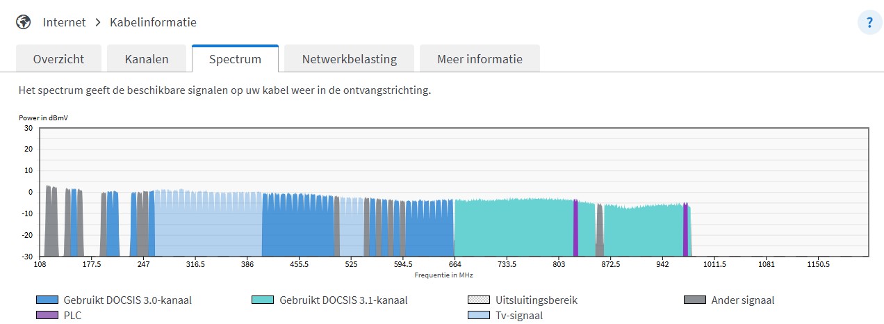

Kan ik bevestigen. Ik woon in een nieuwbouwwijk en heb de recente tv-box. Half jaartje geleden kreeg ik ineens een minder goed signaal, met op sommige zenders zelfs kleine blokvorming. Een technieker langs geweest en die heeft de NIU vervangen, want volgens hem kwam het daardoor. Sindsdien wel perfect signaal.
Wat die tv-box betreft, je hebt dus instellingen en kan instellen automatisch, 4K, 1080p etc. Toen hij bij mij op automatisch stond, sprong die box in t begin altijd weer aan naar 720p, maar wel met de max resolutie 3XXX x etc. Nu ik dat ingesteld heb op 4K ipv "automatisch" - gebeurt dat niet meer. Raar.
