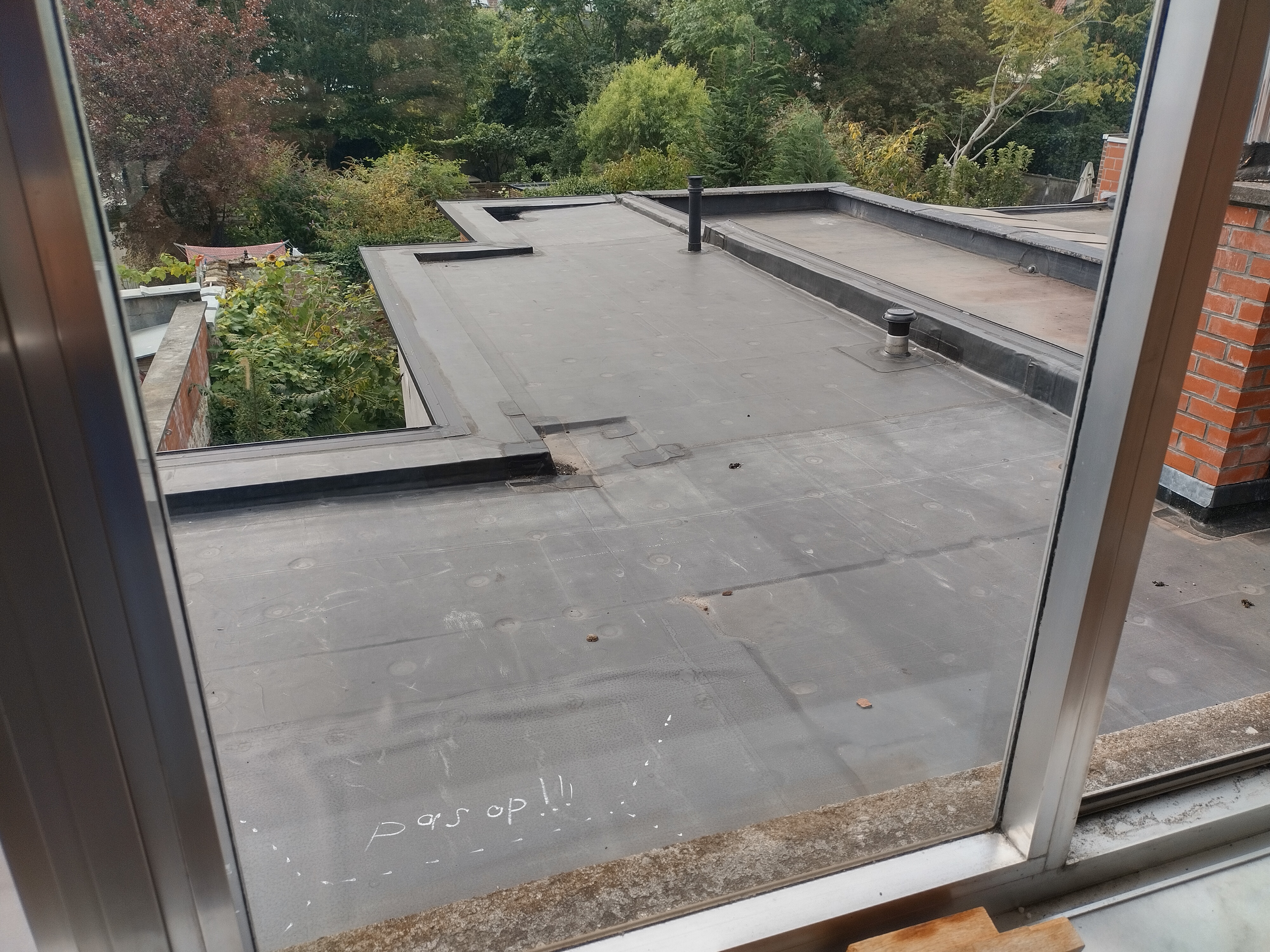

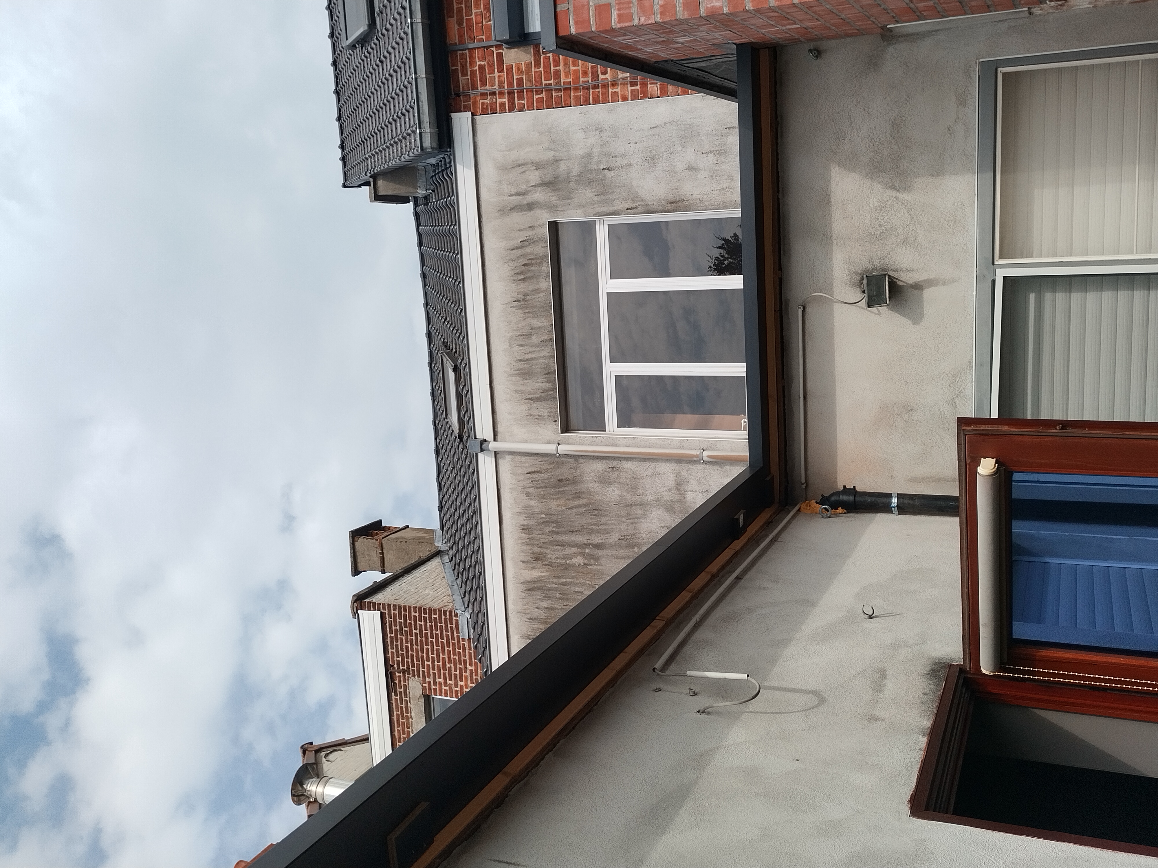

Ik ben aan het kijken voor plaatsen van zonnepanelen.
Heb al meerdere offertes gekregen. Waarvan 2 die werken met optimizisers maar deze 2 offertes voor 10 panelen en een thuis batterij was 10 000€ wat ik veel geld vind.
De ander zonder optimizisers rond de 7 à 8 000 €
Een firma zij dat het niet anders kon dan met optimizisers te werken.
Er zouden er op plat dak en pannendak leggen
Zie foto.
Volgens mij geeft de schouw links op het plat dak schaduw in de late middag. Rechts weet ik het niet op het pannen dak
Wat denken jullie met optimizisers of zonder werken?

Als je schaduw op de panelen verwacht zou ik met optimizers werken en anders niet. Wel zien dat je je niet insluit in een bepaald systeem en je nadien nog batterij kan bijplaatsen (van eventueel ander merk) in je installatie.glda19 schreef: 27 aug 2025, 11:57 Volgens mij geeft de schouw links op het plat dak schaduw in de late middag. Rechts weet ik het niet op het pannen dak

Veel schaduw= optimizers
Weinig schaduw= half cut panelen met drie diodes.
Om het uur een Fotoke nemen van het dak op een zonnige dag.
Dan zelf je conclusie trekken.
Moeilijker is het niet.
Mijn Buikgevoel = geen optimizers
En dak boemvol leggen.

Optimizers hebben overigens alleen zin wanneer er wisselende schaduw over het dak glijdt.

@glda19 er zijn een aantal vragen die je stelt die je perfect aan chatgpt kan stellen.
Het zit zo:
Zonder optimizers of micro-omvormers (klassiek string-systeem):
Panelen in één string staan in serie aangesloten.
De stroom door de hele string wordt bepaald door het "zwakste paneel".
Dat betekent: als één paneel deels in de schaduw ligt, kan het hele rijtje (string) mee omlaag getrokken worden in opbrengst.
Wel hebben moderne panelen bypass-diodes: die zorgen ervoor dat enkel het beschaduwde deel van het paneel uitgeschakeld wordt, zodat de impact wat beperkt blijft. Toch kan de opbrengst flink dalen.
Met optimizers (of micro-omvormers):
Elke optimizer volgt het maximaal vermogen per paneel afzonderlijk.
Schaduw op één paneel heeft dan nauwelijks effect op de rest.
Dit systeem is dus nuttig wanneer er regelmatig schaduw voorkomt (bomen, schoorstenen, dakkapellen, enz.).
Wanneer géén optimizers nodig zijn:
Als alle panelen de hele dag vrij van schaduw liggen.
Of als de schaduw zo minimaal is dat het verlies verwaarloosbaar is.
Samengevat:
Ja, bij seriële string-omvormers zonder optimizers trekt schaduw het geheel naar beneden.
Nee, je hoeft niet altijd optimizers te gebruiken: alleen als er reële schaduwproblemen zijn.
Wil je dat ik een klein cijfervoorbeeld maak om te tonen hoeveel verschil schaduw kan maken mét en zonder optimizers?
